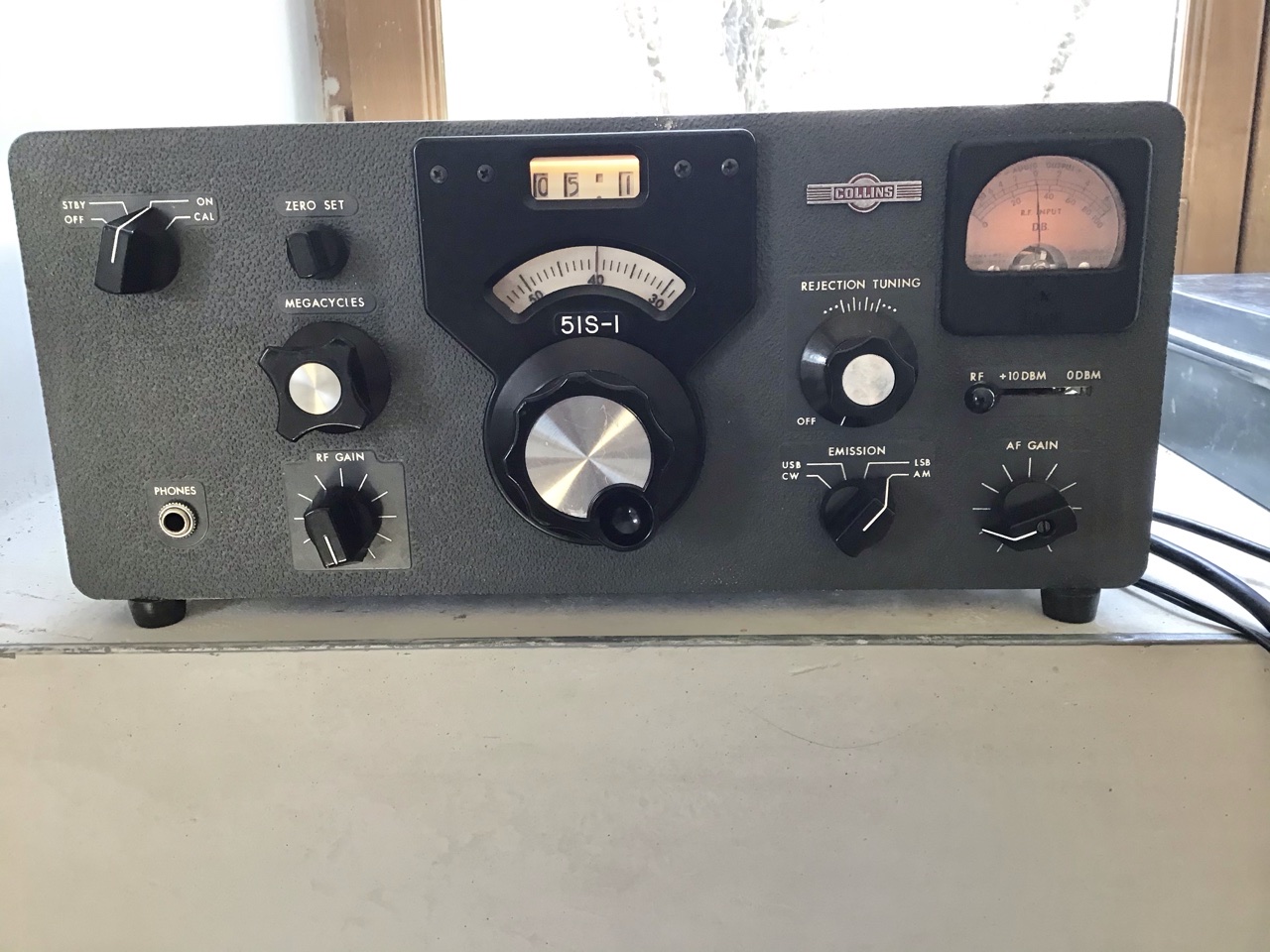

je possède un gêné HF (provenance militaire dans un super état ,)mais un petit soucis les infos gravées sur la face av sont moins lisible, gravure profonde, autrefois il devait y avoir une couleur , je suppose blanche ? je n'arrive pas a trouver une solution pour rajeunir c e marquage ( j'ai essayé stylo a pointe fine , tipex ! si quelqu'un a une astuce?

Il suffit d’utiliser de la peinture puis d ´enlever l’excès avec un chiffon imbibé de diluant
| Sujet : tours de mains Nouveau | De georgesgiralt Le 09-12-2020 à 10:29 sta |
Nettoyage soigné au diluant (et passer un peu de nettoyant pour freins d'automobile, c'est un super dégraissant, se trouve dans tout bon Norauto, Feu Vert, etc... ).
Puis avec un pinceau assez fin, passer de la peinture à maquettes. Elle est solide, se trouve pour pas cher dans plein de couleurs est bien brillante et parfaite pour le job....
Dans certains cas, un cure dent est parfait comme pinceau.
| Sujet : tours de mains Nouveau | De Pascal0811bis Le 09-12-2020 à 16:28 sta |
Bonjour. J'ai été aussi confronté à ce genre de souci. Pour combler le gravage des lettres j'ai utilisé de la peinture en batonnet, comme celui en photo jointe. Existe en de multiple teinte.
Cela comble la gravure en creux et une fois appliqué il suffit d'enlevé ce qui est en trop, sur les bords. Très efficace.

Il faut surtout enlever le reste de peinture avec une pointe fine avant d’appliquer la nouvelle , ce procédé est aussi valable pour les flèches des boutons
