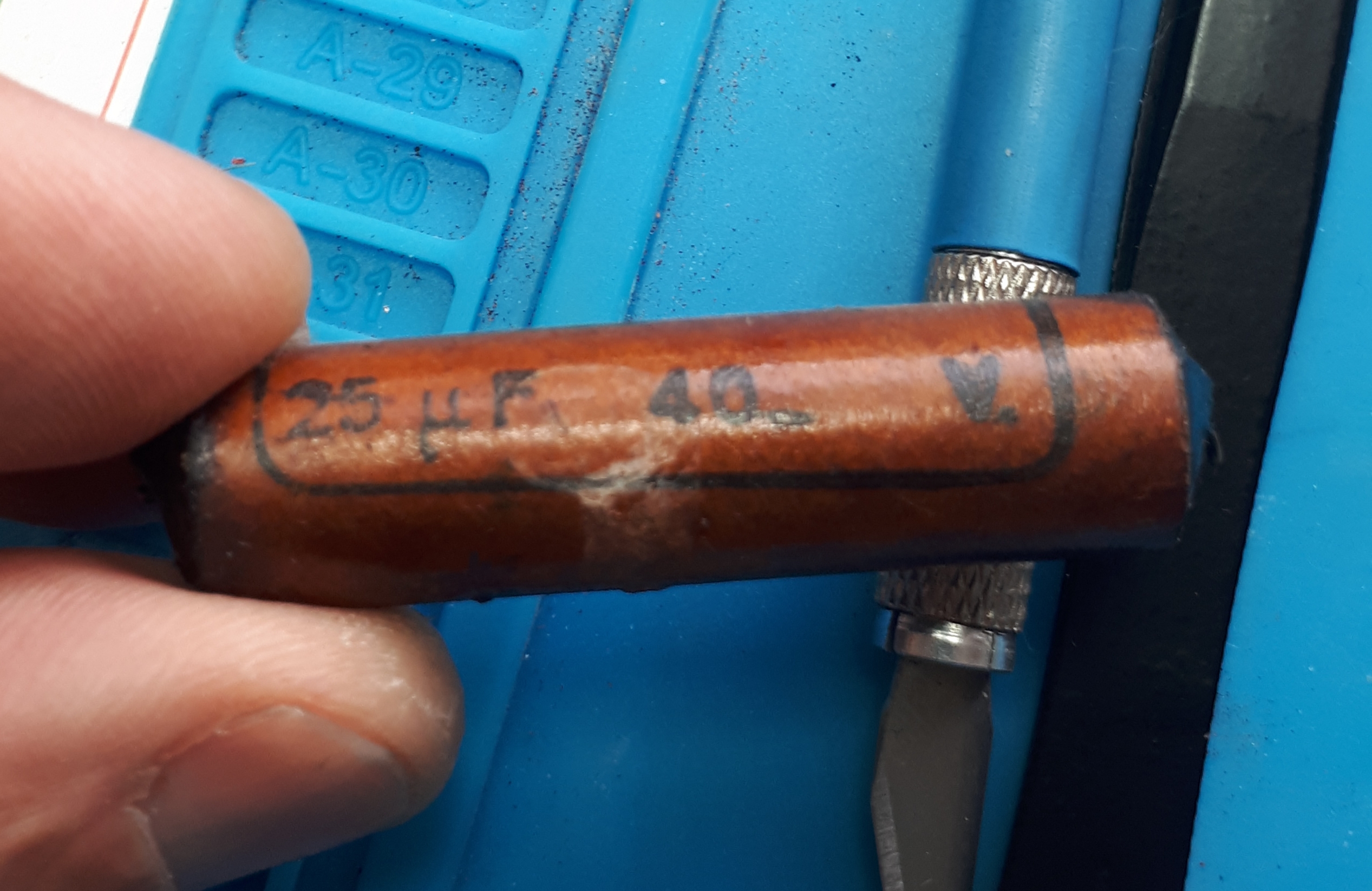

| Sujet : Condensateur 25uf 50v Nouveau | De michel87 Le 03-12-2020 à 14:01 sta |
25µF 50V: Chimique ou goudron?
Une photo du condensateur incriminé permettrait de trancher la question.
| Sujet : Condensateur 25uf 50v Nouveau | De Marmalou Le 03-12-2020 à 15:54 sta |
| Sujet : Condensateur 25uf 50v Nouveau | De jcj Le 03-12-2020 à 16:28 sta |
C'est un chimique, comme celui de la photo. Si vous voulez, on peut appeler ça un ''chimique goudron''
Sur le votre le ''-'' après le chiffre 40 doit indiquer le pole négatif (sauf autres indications).
Cordialement : jcj

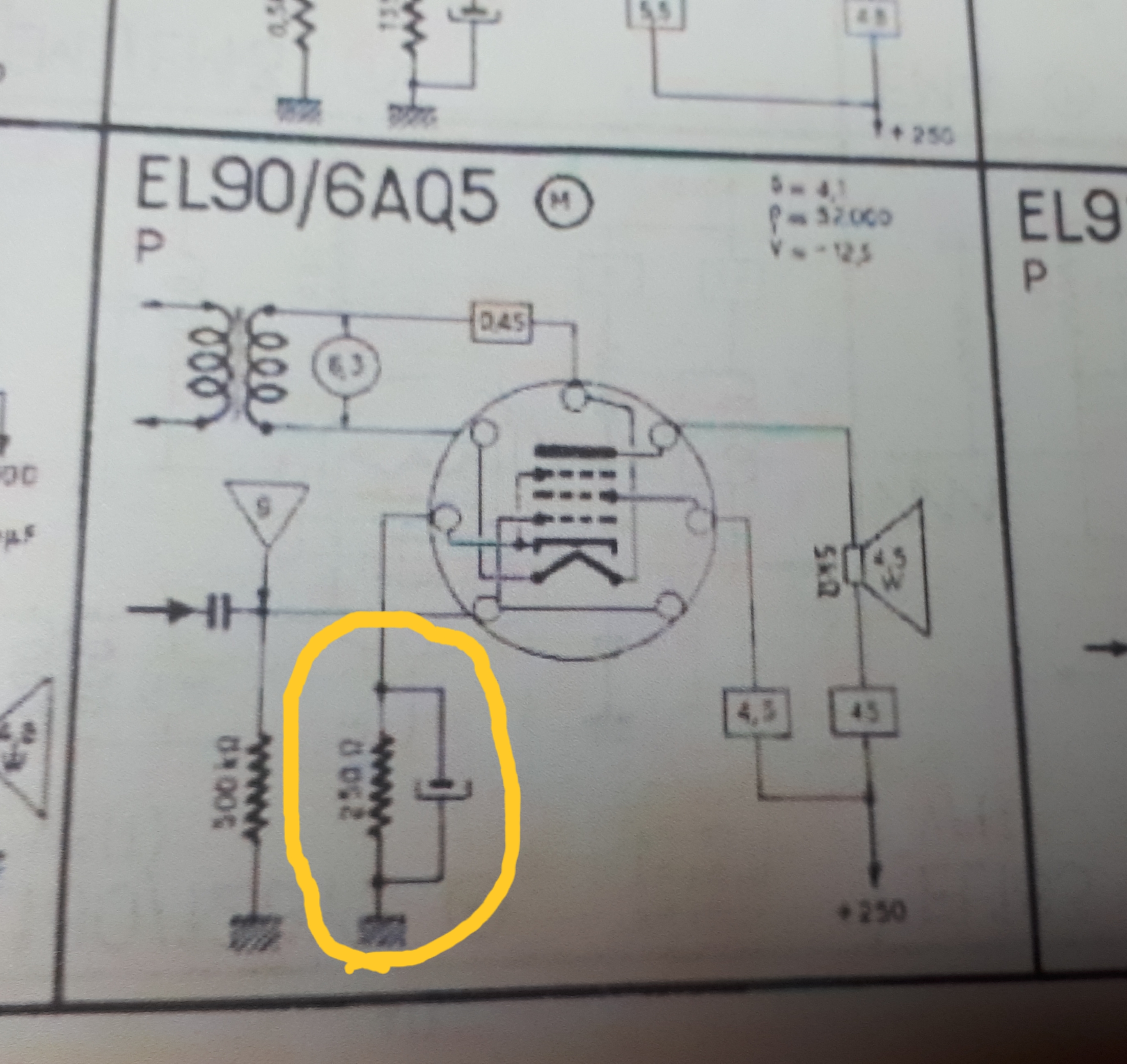

| Sujet : Condensateur 25uf 50v Nouveau | De XYZ du 56 Le 03-12-2020 à 16:39 sta |
Pour éviter que certains, ne connaissant pas trop ce(s) type(s) de capas, il serait intéressant, pour que rien ne ''pète'' dans le poste, de mettre une photo du plan en surlignant la bête.
| Sujet : Condensateur 25uf 50v Nouveau | De RETRO25 Le 03-12-2020 à 17:28 sta |
bsr
à mon sens, ça ressemble fort à un chimique de découplage cathode de lampe finale.
donc, si c'est le cas, vous pouvez le remplacer par celui que je vous ai conseillé dans mon post de 12 h 34 ... en respectant bien les polarités bien sûr !

| Sujet : Condensateur 25uf 50v Nouveau | De RETRO25 Le 03-12-2020 à 18:42 sta |
pour le condensateur reportez-vous à ce que vous a dit JCJ plus haut ... Un condo fixe de 25 F ! ... huuum
et si vous avez des doutes, étudiez le schéma de principe de votre poste et vérifiez si le condo en question est bien le chimique de découplage de cathode du tube final !
cela doit figurer clairement sur le schéma de principe de votre SONORA ...
si le point milieu HT secondaire du transfo d'alim est à la masse, le négatif du condo de découplage sera donc relié au chassis .
Bonne soirée
| Sujet : Condensateur 25uf 50v Nouveau | De marmalou Le 03-12-2020 à 18:53 sta |
je vous joins une photo
Il semblerait que vous avez raison.
Mais alors comment reconnaître ces condensateurs sans schéma ?
| Sujet : Condensateur 25uf 50v Nouveau | De Pascal0811bis Le 03-12-2020 à 19:08 sta |
Bonsoir.
Copie: Mais alors comment reconnaître ces condensateurs sans schéma ?
L'expérience, tout simplement. Un condensateur de découplage de cathode dans un tube final BF est toujours un chimique, avec de telle valeur.
