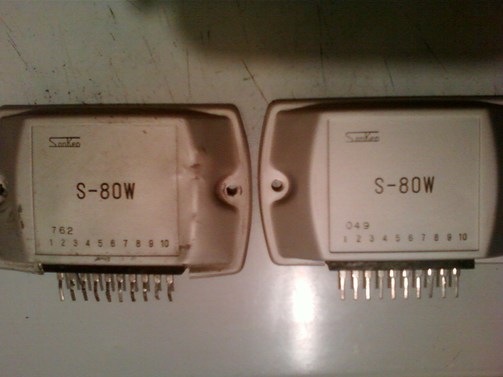

Je suis entrain de remettre en état un
ampli Setton ''AS 3300''
Les CI de sortie dorigine sont des S80W 762
et ou je les ais commandés j'ai reçu des
S 80W 049 est ce bien les mêmes ?
Si quelqu'un peut me renseigner car je connais
pas beaucoup ces circuits
merci d'avance

| Sujet : ampli Setton ''AS 3300'' Nouveau | De georgesgiralt Le 12-11-2020 à 18:46 sta |
Je ne connais pas, mais :
1) les deux sont de même marque
2) le marquage principal est le même
3) le brochage est pareil.
De ceci, je dirais que ce sont bien les mêmes et que le marquage supplémentaires sont des numéro de lots ou des codes de fabrication ..
Essayez de trouver la documentation de chez Sanken, il est possible que le marquage soit indiqué.
Mais c'est juste mes 2 ¢ ™
| Sujet : ampli Setton ''AS 3300'' Nouveau | De f6cer Le 12-11-2020 à 19:22 sta |
Comme dit Michel , c’est le code de fabrication !!!!!!!!
| Sujet : ampli Setton ''AS 3300'' Nouveau | De skylab999 Le 12-11-2020 à 20:59 sta |
Donc on peut monter sans problèmes alors
ok mais j'était pas sur comme c'est des circuits
que je connais pas on sait jamais
bonne soirée à tous
Richard...

| Sujet : ampli Setton ''AS 3300'' Nouveau | De skylab999 Le 08-12-2020 à 23:46 sta |
Bonsoir à tous
Je voulais signaler que
l'ampli Setton fonctionne impeccable
les S80W que j'ai commandés sur EBAY
il n'y a pas de soucis avec
je le signale car si quelqu'un a un Setton
3300 en panne on peut les commander sans soucis
Bonne soirée à tous
