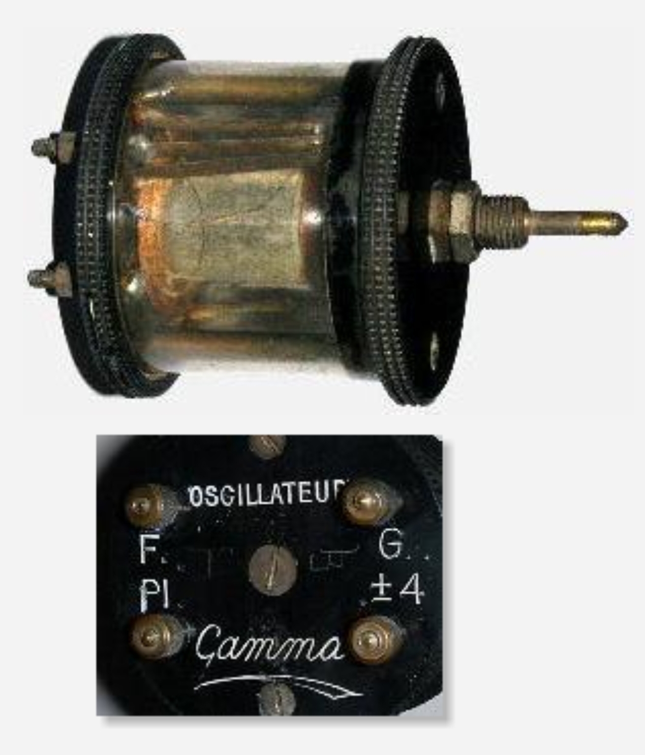

| Sujet : TSF batterias. Nouveau | De HLJ Le 11-10-2020 à 14:34 sta |
Quel modèle de bloc oscillateur Gamma recherchez-vous ?
Celui que j'ai mis en photo ci-contre ?
La photo provient du site de JC Jardine ici : https://tsf.pagesperso-or…
Ce genre de bobinages peut se réparer, je l'avait fait pour un transfo MF de Radio LL.
Avec une épingle au bout de la pointe de touche de l'ohmmètre piquer dans le bobinage à différents endroits pour déterminer où se trouve la coupure, vers la fin ou vers le début de la bobine.
Ensuite débobiner jusqu'à la cassure, ressouder le fil puis le rebobiner.
Si c'est au centre rebobiner le fil sur l'extérieur de la bobine.

| Sujet : TSF batterias. Nouveau | De carlitos Le 12-10-2020 à 12:10 sta |
https://ibb.co/cy7b6db
https://ibb.co/ykB4yn0
https://ibb.co/WDnPPsh
Bonjour, merci à tous pour vos réponses, en effet l'oscillateur que je recherche est celui que HLJ a mis en photographie, j'ai déjà essayé de réparer la bobine en nid d'abeille qui est coupée, mais au final j'ai abandonné, car à cause d'avoir été en un endroit humide a de multiples taches de rouille dans le cuivre, qui se cassent au toucher. Je n'ai pas les moyens d'en fabriquer un neuf, c'est pourquoi je cherche un d'occasion.

| Sujet : TSF batterias. Nouveau | De RETRO25 Le 13-10-2020 à 11:45 sta |
hola carlitos
Siento que el enlace no funcione.
Te lo doy de nuevo aquí en rojo, sólo tienes que hacer clic en él.
si todavía no funciona, sólo tienes que hacer clic en el enlace dado directamente por HLJ en su respuesta de arriba.
Desafortunadamente, no tengo el carrete que estás buscando.
la mejor solución para usted sería encontrar un aficionado que posea una bobinadora de panal y hacer que esa persona rebobine su bobina.
