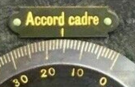

 Savez vous comment on peut fabriquer ce type de ''signalisation''. voir photo
 J'avais pensé qu'il existe peut être une plaque sensibilisé comme on le fait avec l'epoxy + gravure avec acide ou autre???
 Autre procédé??
 Merci pour le retour

 Bonjour. Il existe des plaques présensibilisées en aluminium chez C.I.F pour ce genre de gravure.

 vu sur le site de CIf
  https://www.cif-retail.fr…
 Mais quel est le rendu?
 Ce qui est insolé >> Blanc
 Ce qui est protégé >> Noir   ou l'inverse pour les deux....ou autre
 Pour ceux qui ont déjà pratiqué
 merci
| | | Sujet : Signalétique Nouveau | De georgesgiralt  Le 02-10-2020 à 13:45 sta |
 Autre solution, aller chez un magasin qui fat des pubs pour auto/magasins, ou gravure.De nos jours, ils emploient des produits assez magiques et des imprimantes spéciales pour les employer.
 Et souvent, c'est pas cher si vous faites une partie du boulot vous même (préparation de l'image à flasher)..
 Après, la solution du plastique transparent gravé par en dessous et remplie d'encre colorée est pas mal non plus
