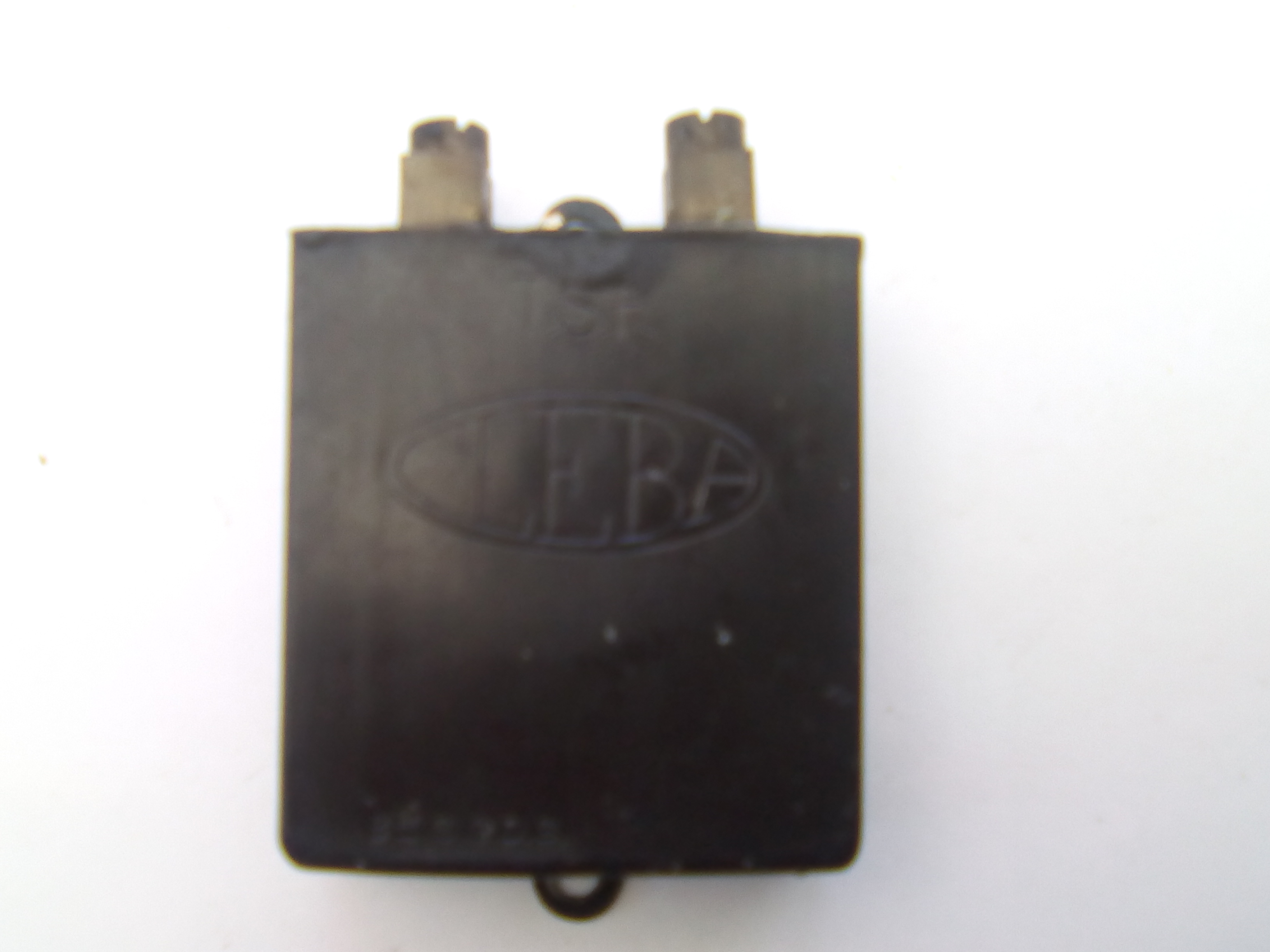

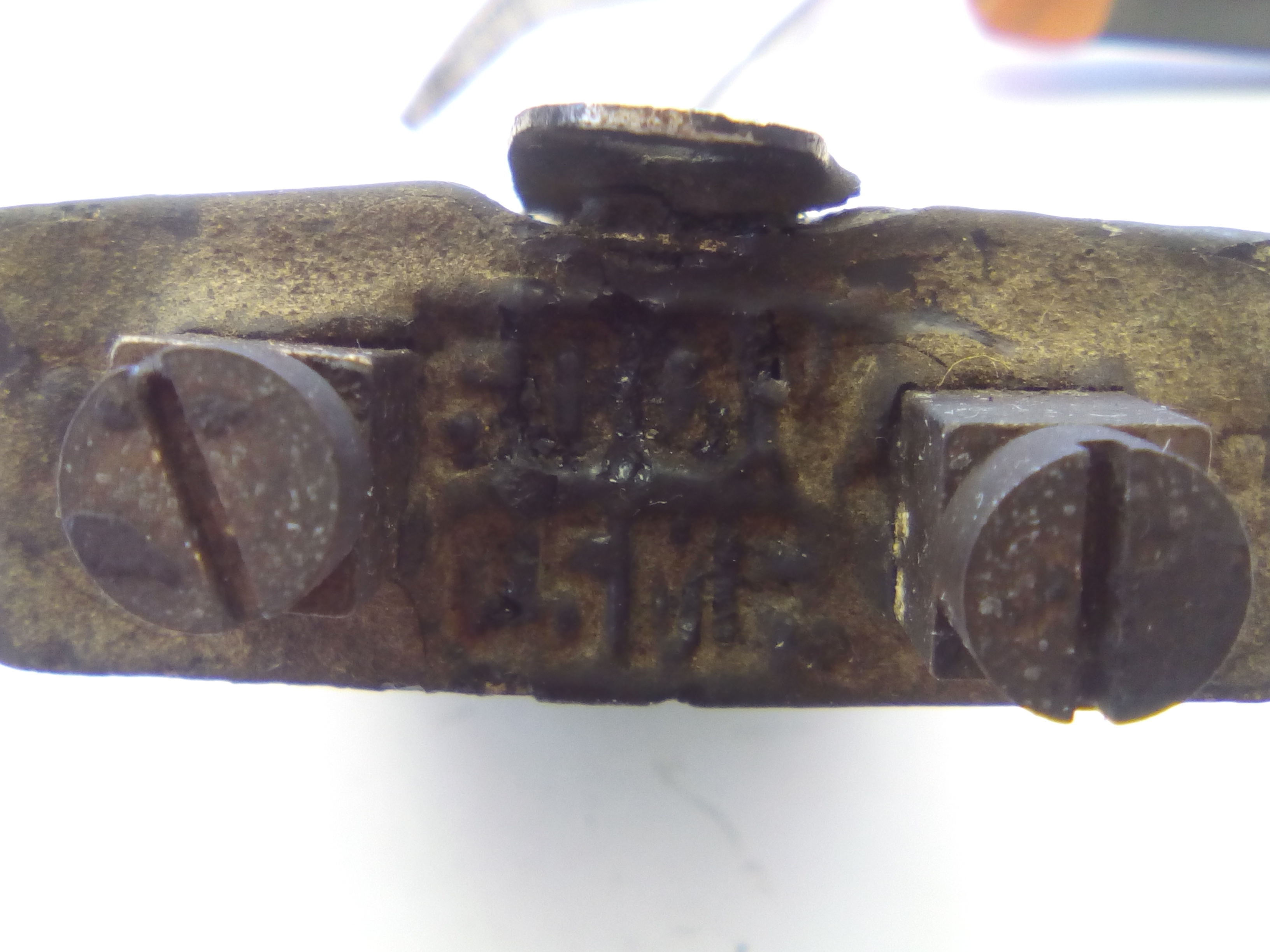

Bjr,
D'abord, quel est le type de ce condensateur des années 1930. (Bain d'huile??) Marque Leba
A priori 0.5MF 500V
Question mesure condensateur vintage:
Le testeur ''Chinois'' est-il approprié pour les vieux condos?
il m'indique 20%Vloss, 7Ohms, 8225 nf
La mesure est-elle fiable?
vos avis?

Bonsoir....
Vintage...?Je ne sais pas,c'est un condensateur des années 20/30 de marque ''Cléba'',au papier et goudron...
Conserver la boite et les bornes,virer tout ce qu'il y a dedans,mettre un condo moderne 470 nF a l'interieur connecter les bornes et remplir avec un mastic noir,vous aurez un condo ancien tout neuf et fiable......
| Sujet : Mesure condensateur vintage Nouveau | De dubus Le 01-10-2020 à 22:58 sta |
Ah oui,les mesures données par le testeur chinois ne sont pas fiables...
| Sujet : Mesure condensateur vintage Nouveau | De Masterorion Le 02-10-2020 à 04:32 sta |
Le testeur chinois ne sait pas franchement faire la différence entre le courant de charge et le courant de fuite du condensateur, si j'ai tout bien tout compris.
Du coup, quand on mesure un condo pourri, il peut le donner plus blanc que blanc, comme dirait Coluche. C'est d'ailleurs ce qui doit mettre la puce à l'oreille, quand on mesure 10µF sur un condo qui n'est sensé faire que 2µF (j'ai volontairement grossi le trait).

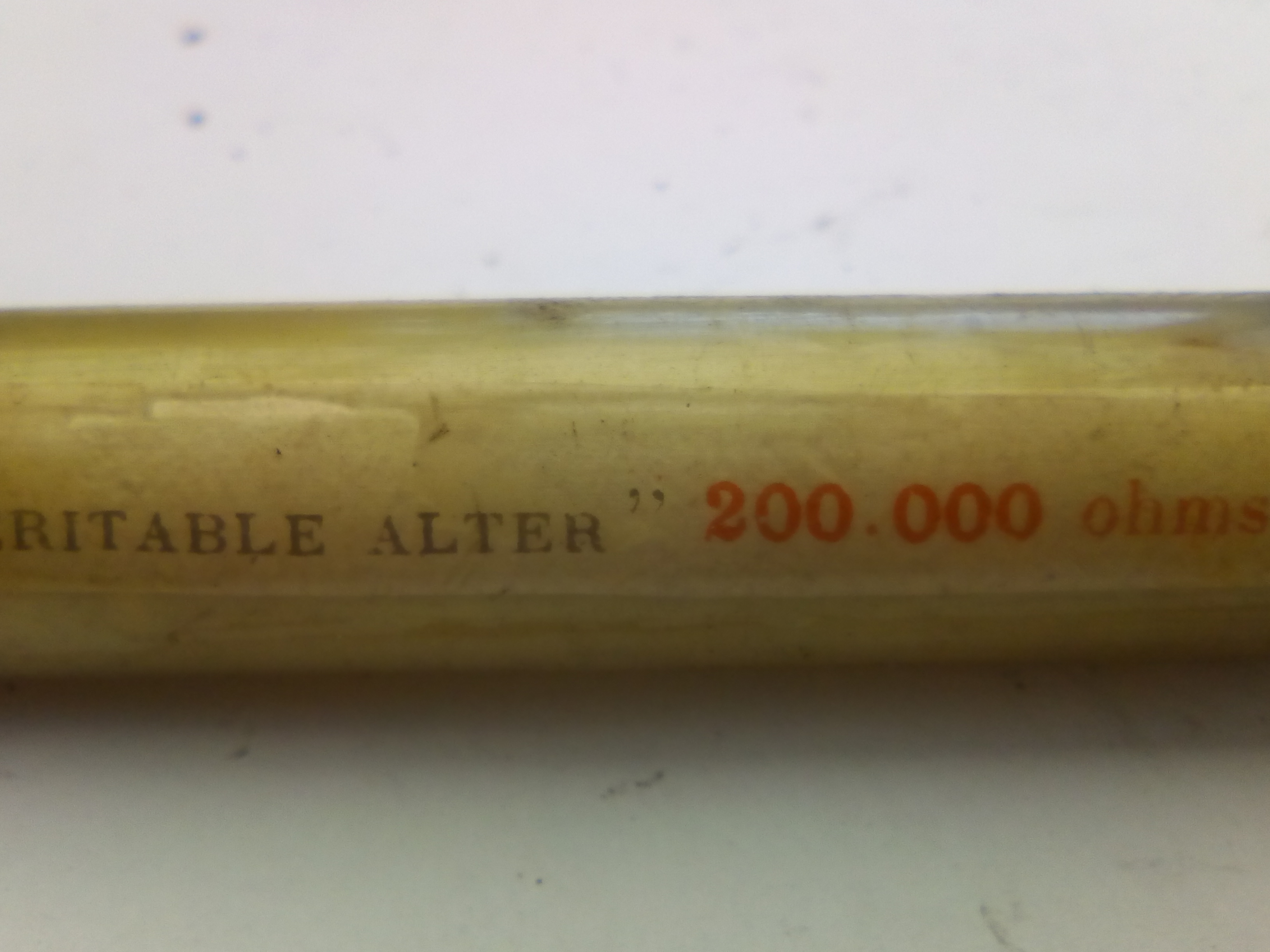

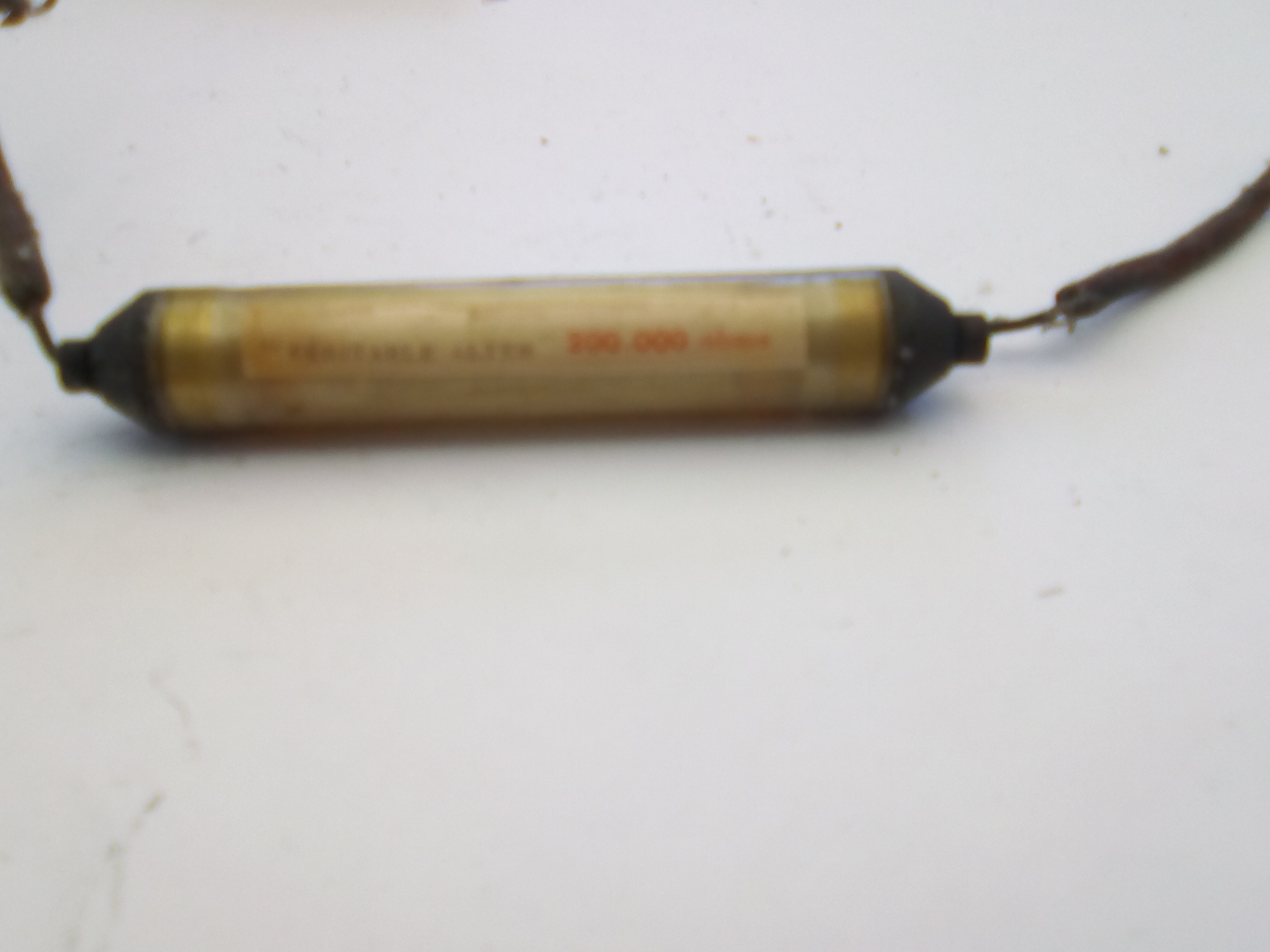

| Sujet : Mesure condensateur vintage Nouveau | De Eniac2020 Le 02-10-2020 à 09:10 sta |
bjr,
Bonne idée ce type de condensateur (Remplacement)
Mais pour des plus petits? La aussi la mesure est hors normes (voir photo)
Idem pour la resistance >> 200000 Ohm devenu 500000 et celle de 3 ohm coupé
Ca me semble plus fragile et difficile à faire
merci

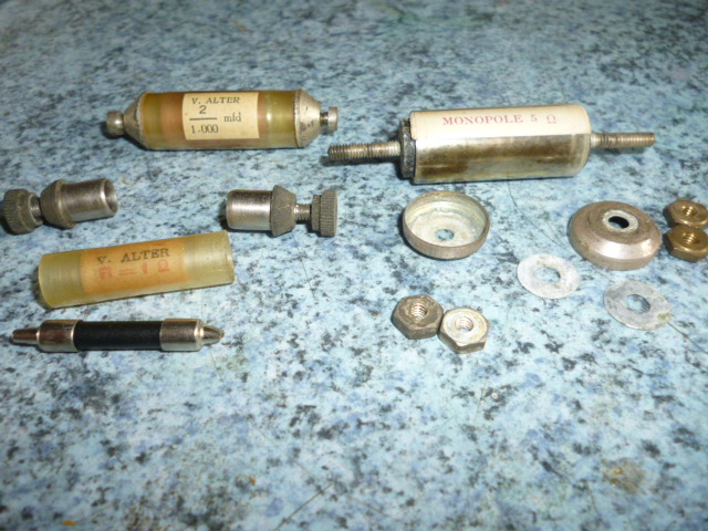

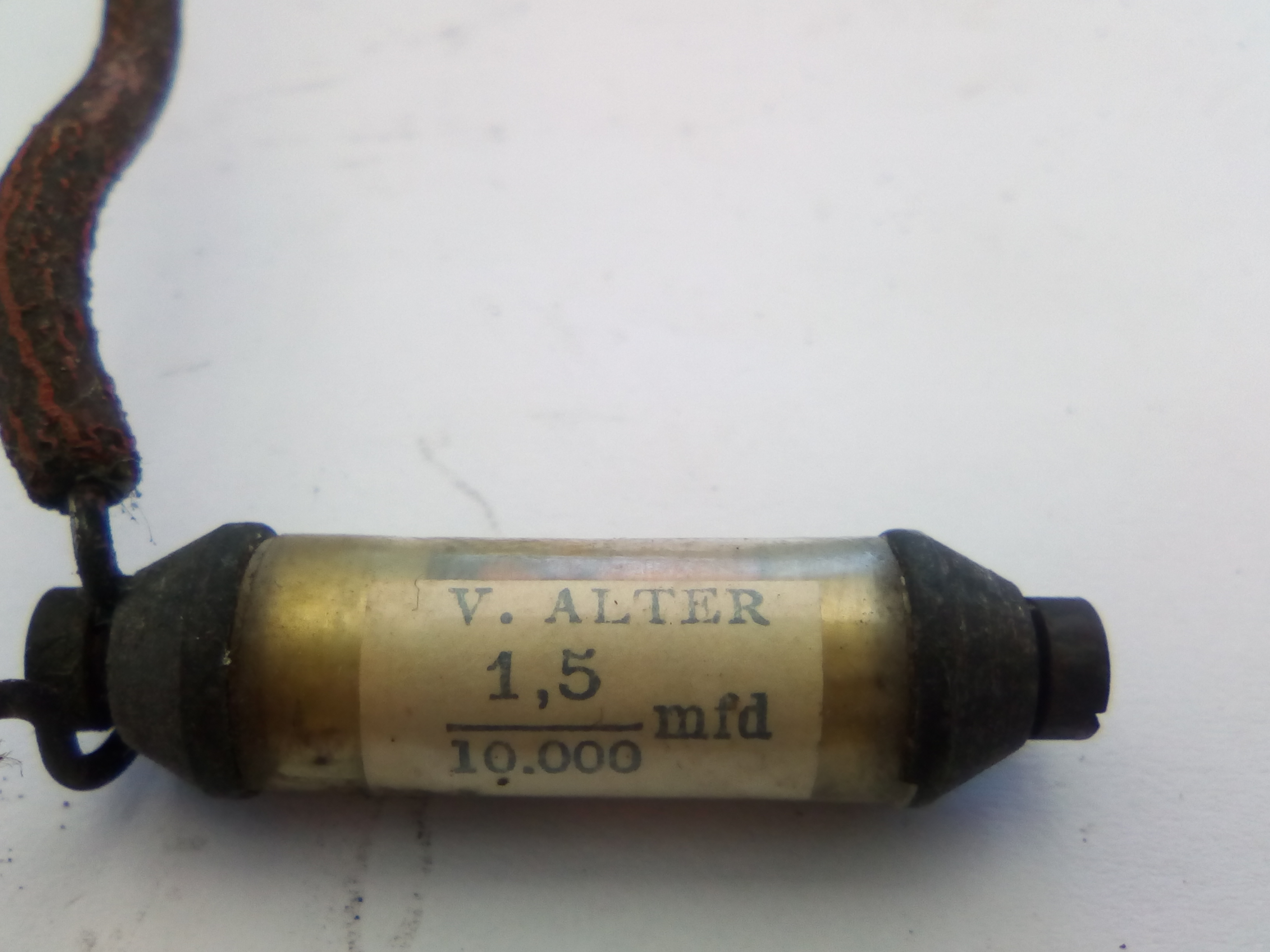

| Sujet : Mesure condensateur vintage Nouveau | De dubus Le 02-10-2020 à 11:48 sta |
Hello...
Beaucoup de ces composants peuvent se démonter,ce n'est pas un tube en verre mais une matiere un peu plastique..
A voir selon le cas....
Pour votre capa de 1,5/10000 de mfd....mfd ,c'est probablement µF
Donc ,je dirais.......150 pF
J'ai bon,la...?
| Sujet : Mesure condensateur vintage Nouveau | De provence Le 02-10-2020 à 12:14 sta |
bien sur que ta bon Philippe
1.5 /10.000 =0.00015 µf donc 150 pf
| Sujet : Mesure condensateur vintage Nouveau | De dubus Le 02-10-2020 à 12:59 sta |
Ah....Merci provence...!
Autre curiosité des valeurs des composants de cette époque,la résistance de 3 risque fort d'etre une 3 megohms....

| Sujet : Mesure condensateur vintage Nouveau | De F6CER Le 02-10-2020 à 13:58 sta |
connaitre la fameuse ''ESR'' très à la mode actuellement ne nous sert pratiquement à rien dans les montages à lampes , la chose primordiale à connaitre est le courant de fuite , et pour ça on a simplement besoin d'une résistance , de haute tension et d'un controleur universel.
les trucs chinois ne savent mesurer que les composants en bon état , si on veut aller au fond des choses on utilise simplement un pont RLC comme on le fait depuis pratiquement cent ans
quant à la résistance de 3 Ohms , il faut effectivement se rappeler que le sigle ''Ohms'' en majuscule voulait dire Megohms jusque dans les années 40 et aussi qu'une résistance de 10M veut simplement dire 10 milliers d'Ohms soit 10k actuels
mais tout cela est très bien expliqué dans quantité de livres anciens consultables dans les archives de ce site
bonnes recherches
