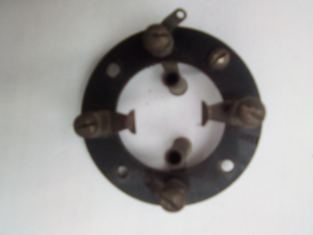

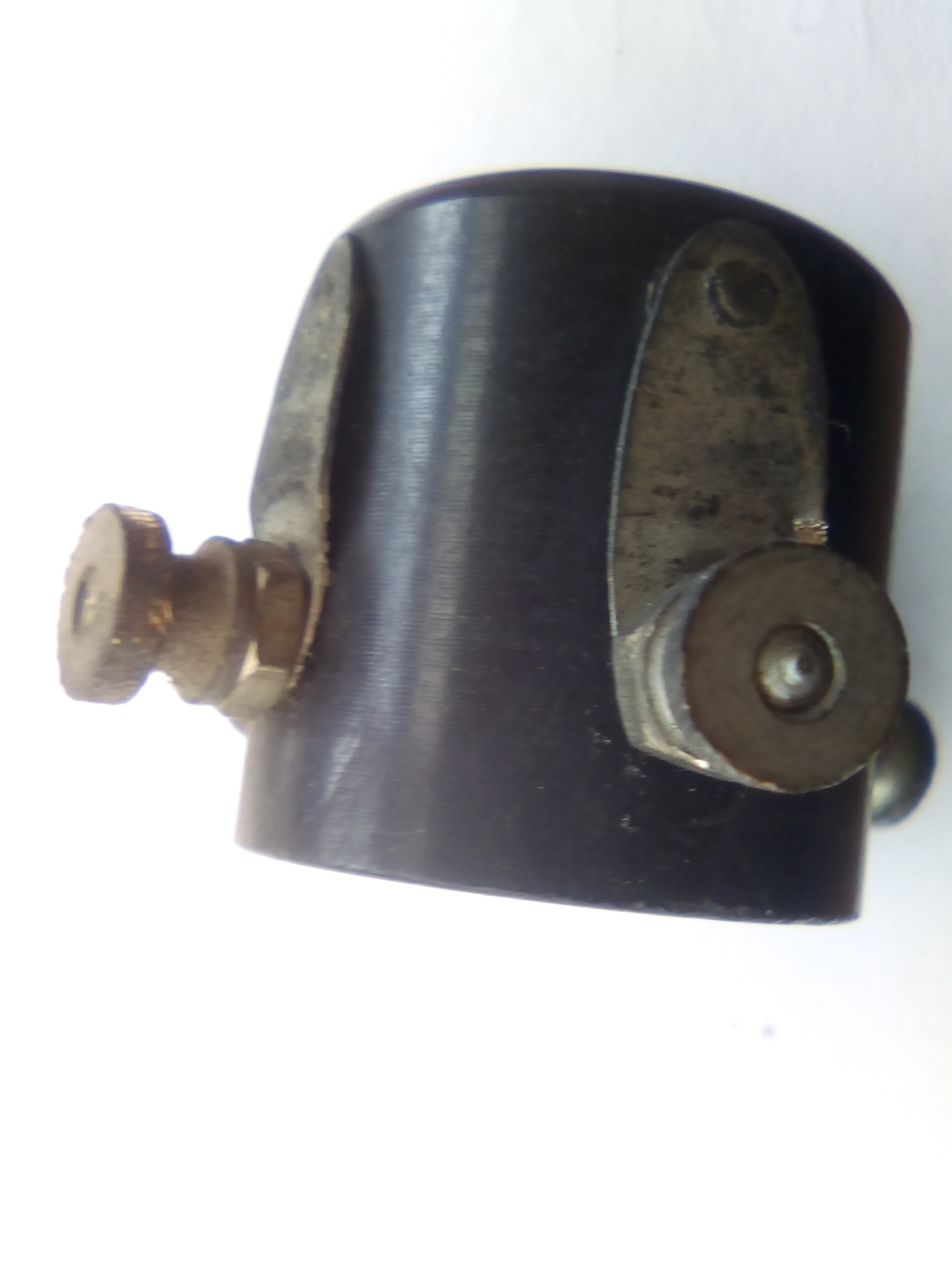

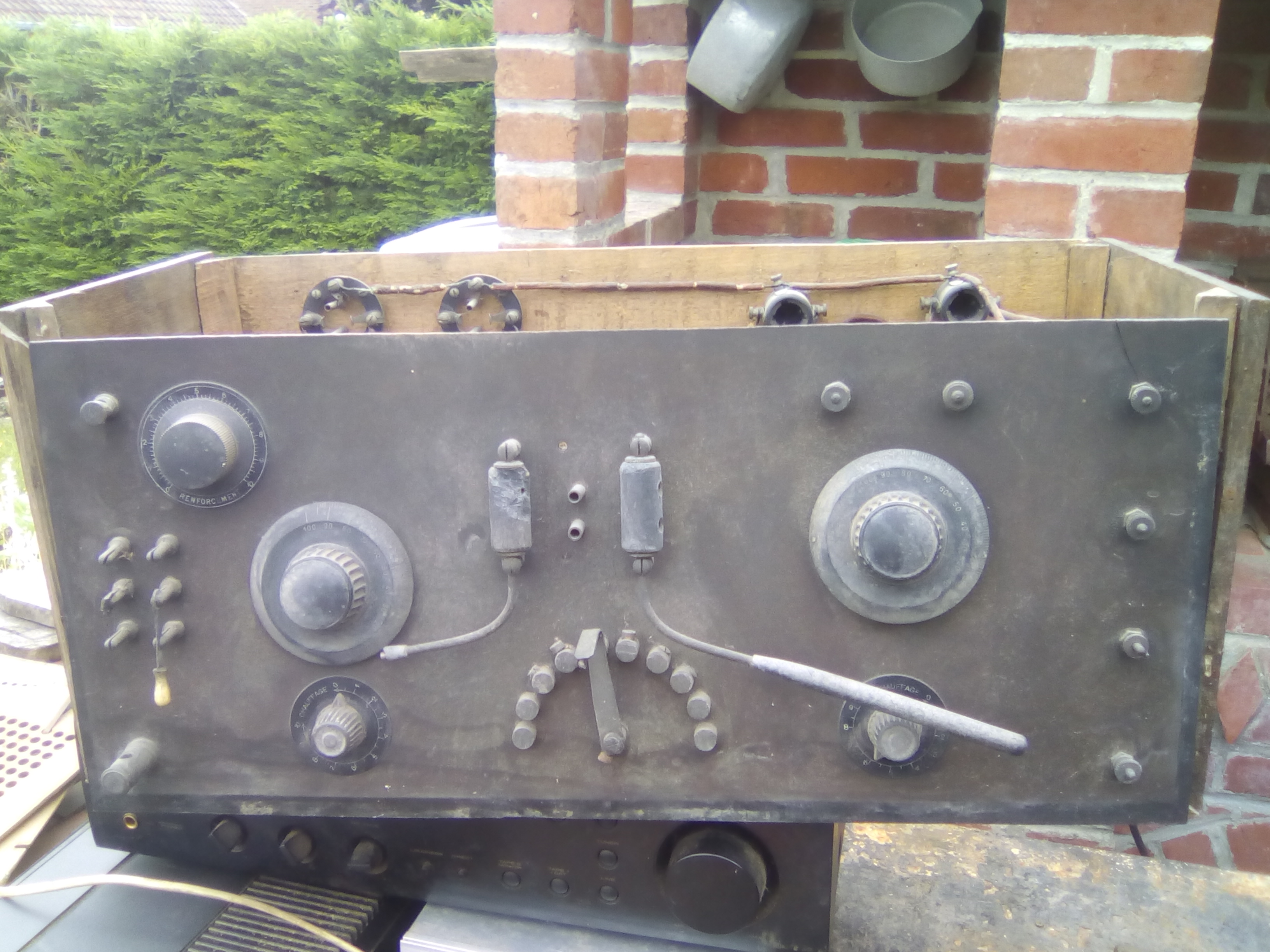

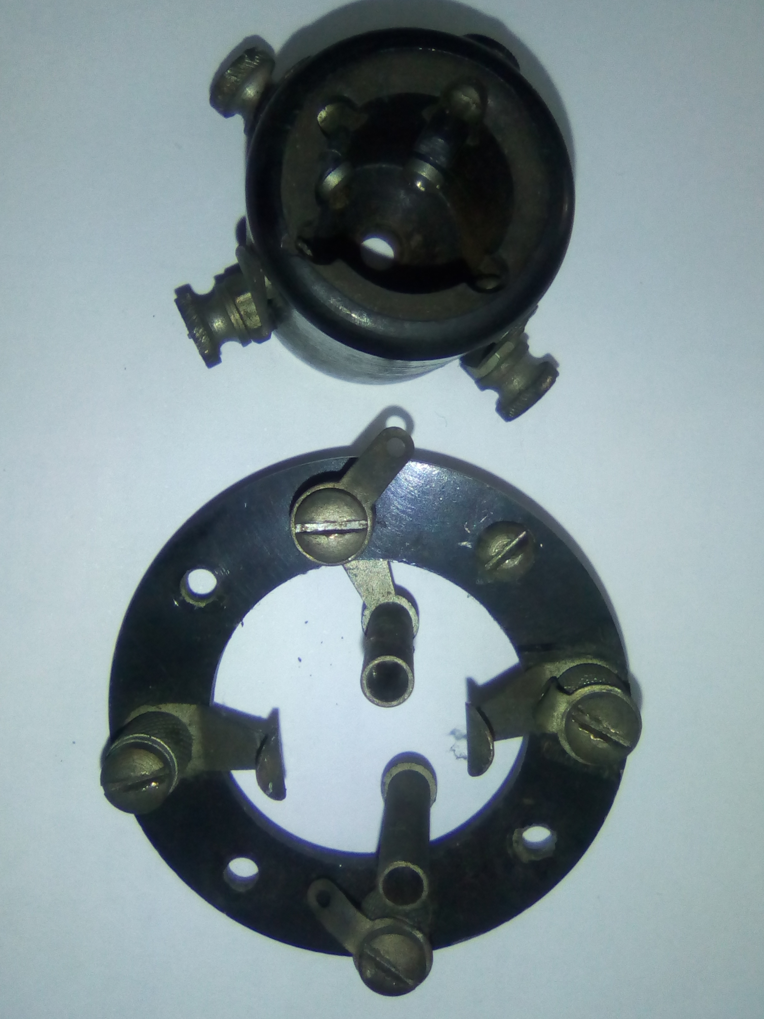

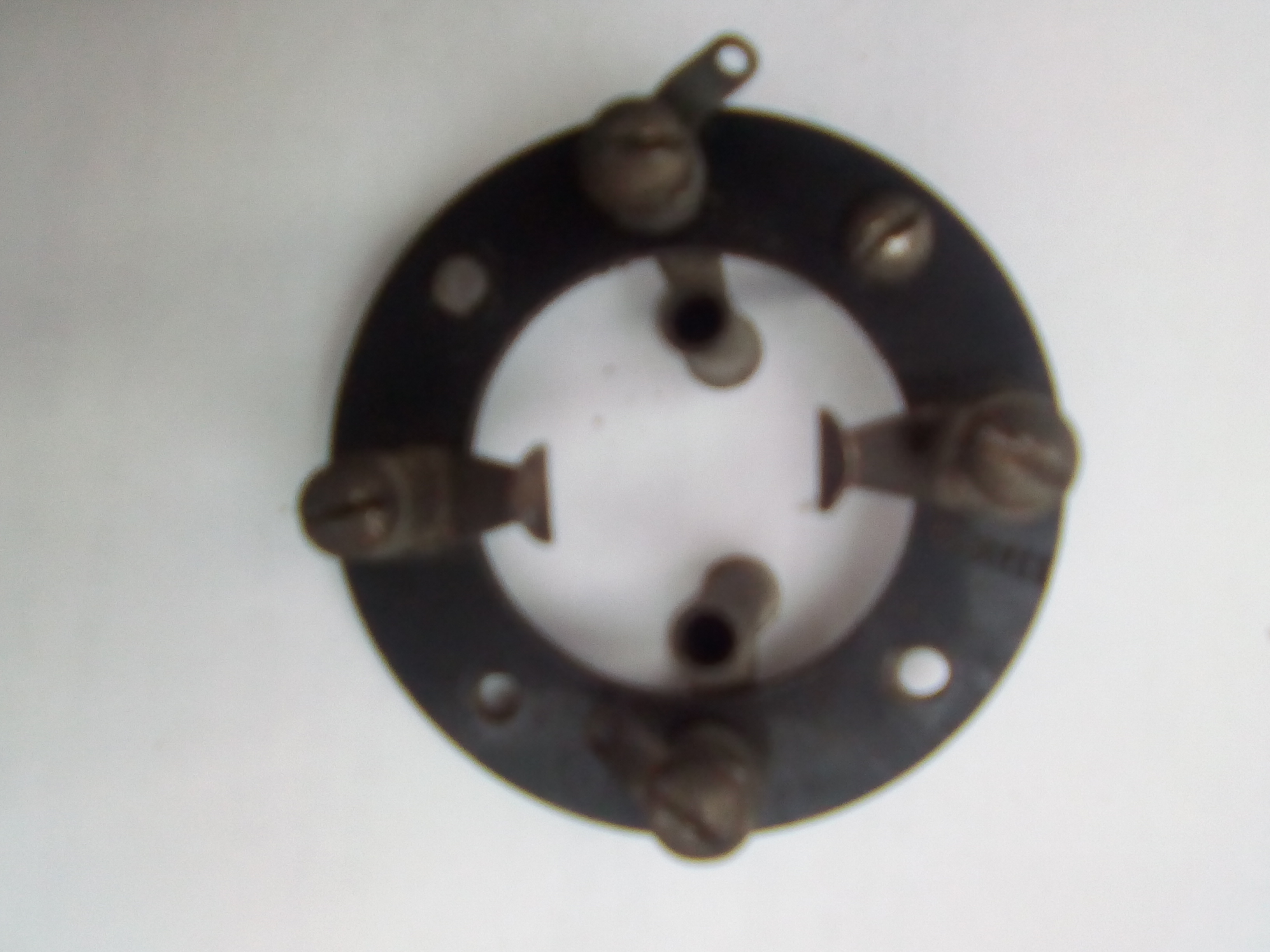

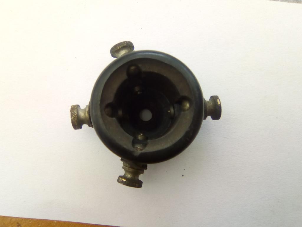

Pouvez vous me dire pour quels type de tubes correspondent ces 2 supports.

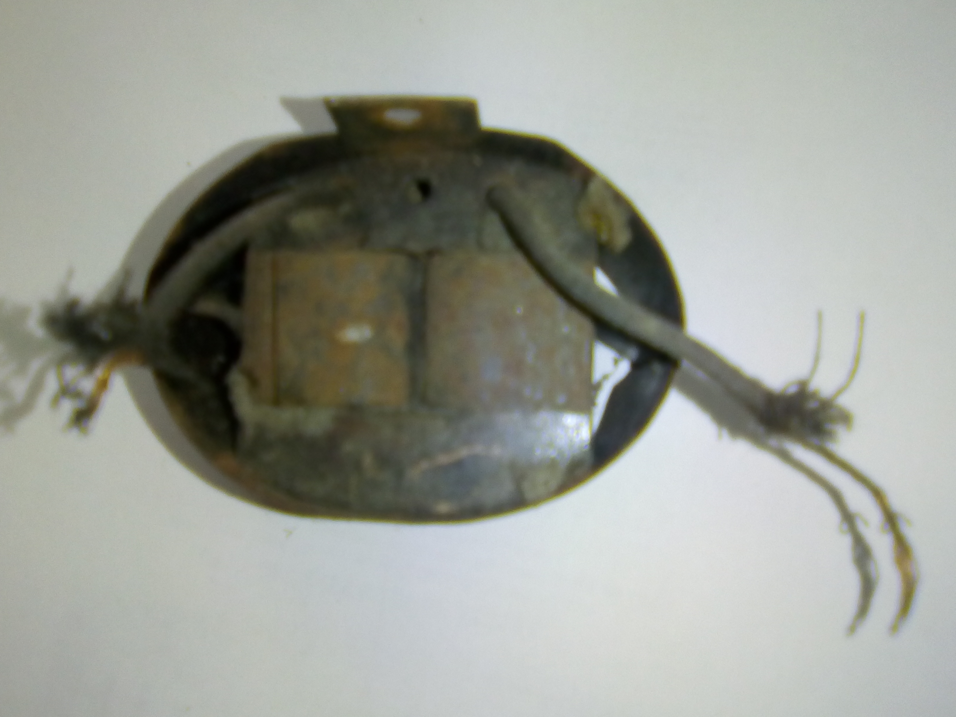

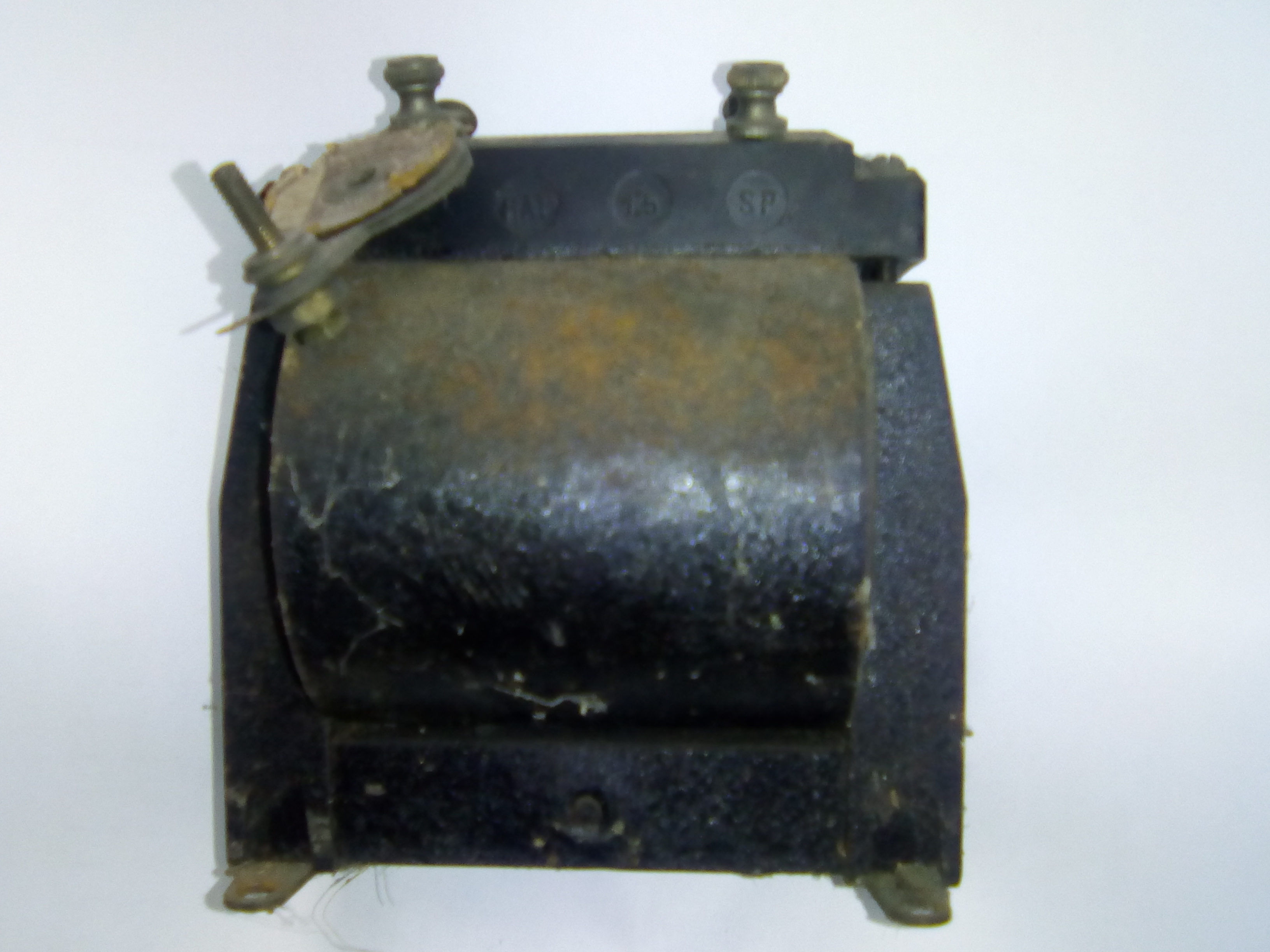

Quelles informations pouvez vous me donner pour le transfo (je pense) et une espèce de self (assez légére)
Cela provient d'une vieille radio des environs 1925. A priori cela marchait avec des batteries
Modèle 119 dans le genre je crois
Si vous avez un plan
merci

Oui, ce sont des composants de radio des années 20, les deux composants circulaires sur la même photo sont des supports de lampes ou tubes électroniques, les deux éléments métalliques sont des transformateurs de liaison entre étages amplificateur à lampes.
Difficile de vous trouver le schéma exact mais vous pouvez en trouvez quelques uns de la même époque de type C119 ici : http://www.les-debuts-de-… avec leur schéma électrique, qui n'est pas un plan de câblage.

Ce serait le C119 bis, au réglage assez incompréhensible.

Oui JC, avec une self à plots là au milieu, mais pour faire quoi ?
D'autres photos détaillées de l'intérieur montrant le câblage permettraient d'assouvir notre curiosité ...

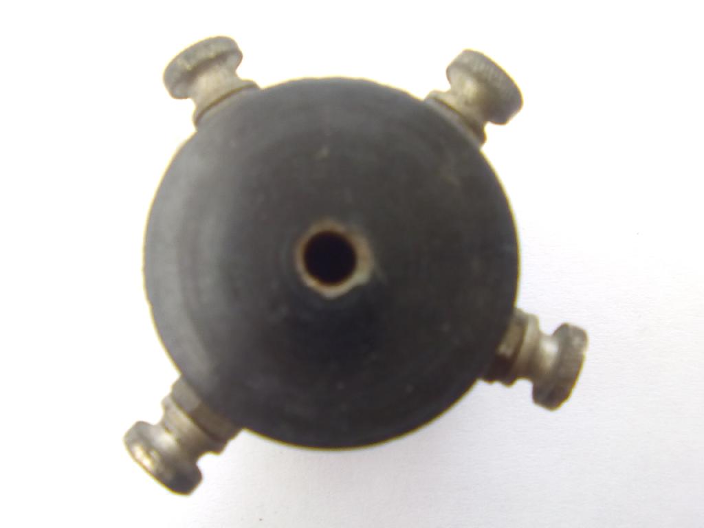

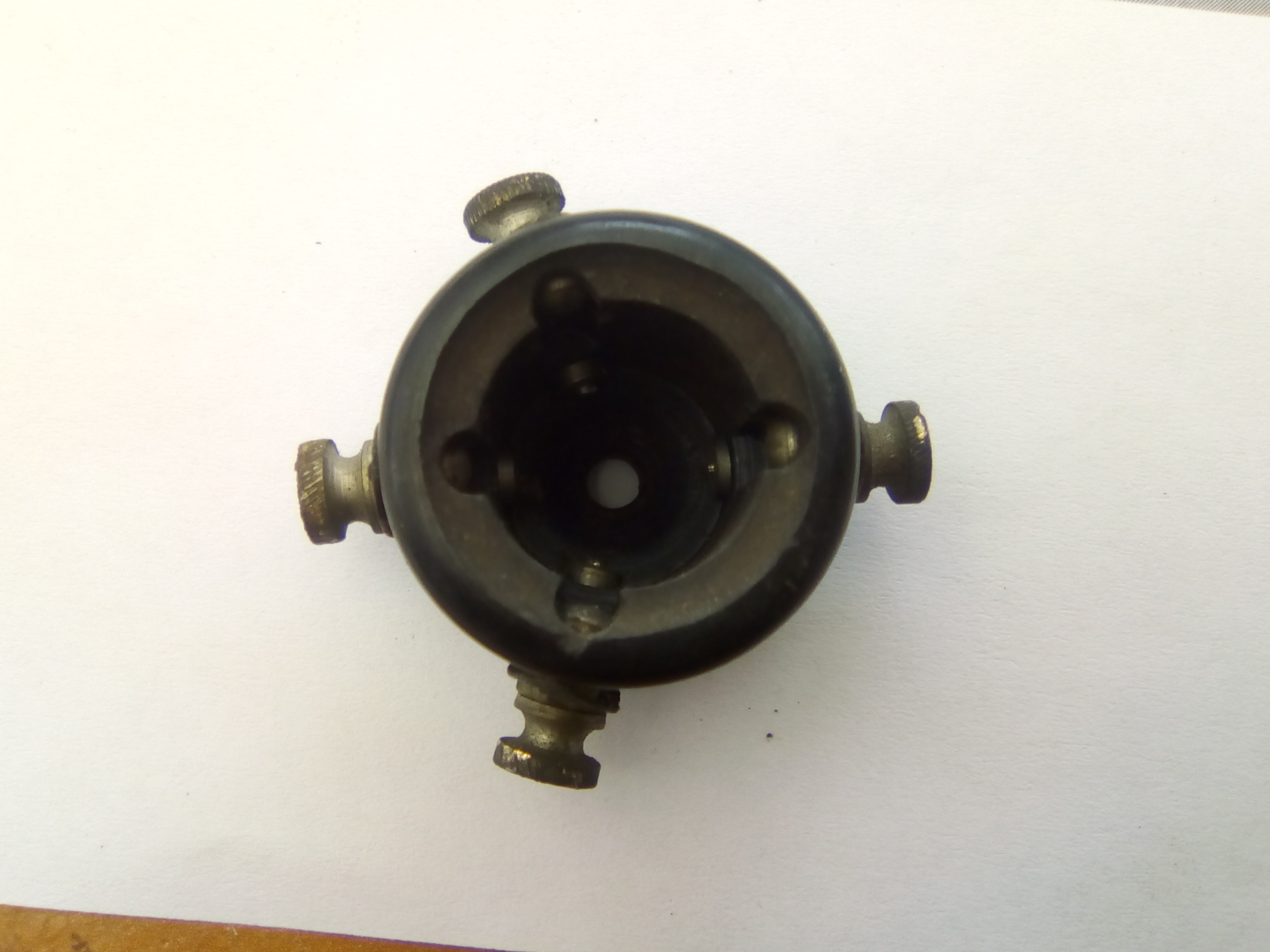

Bjr,

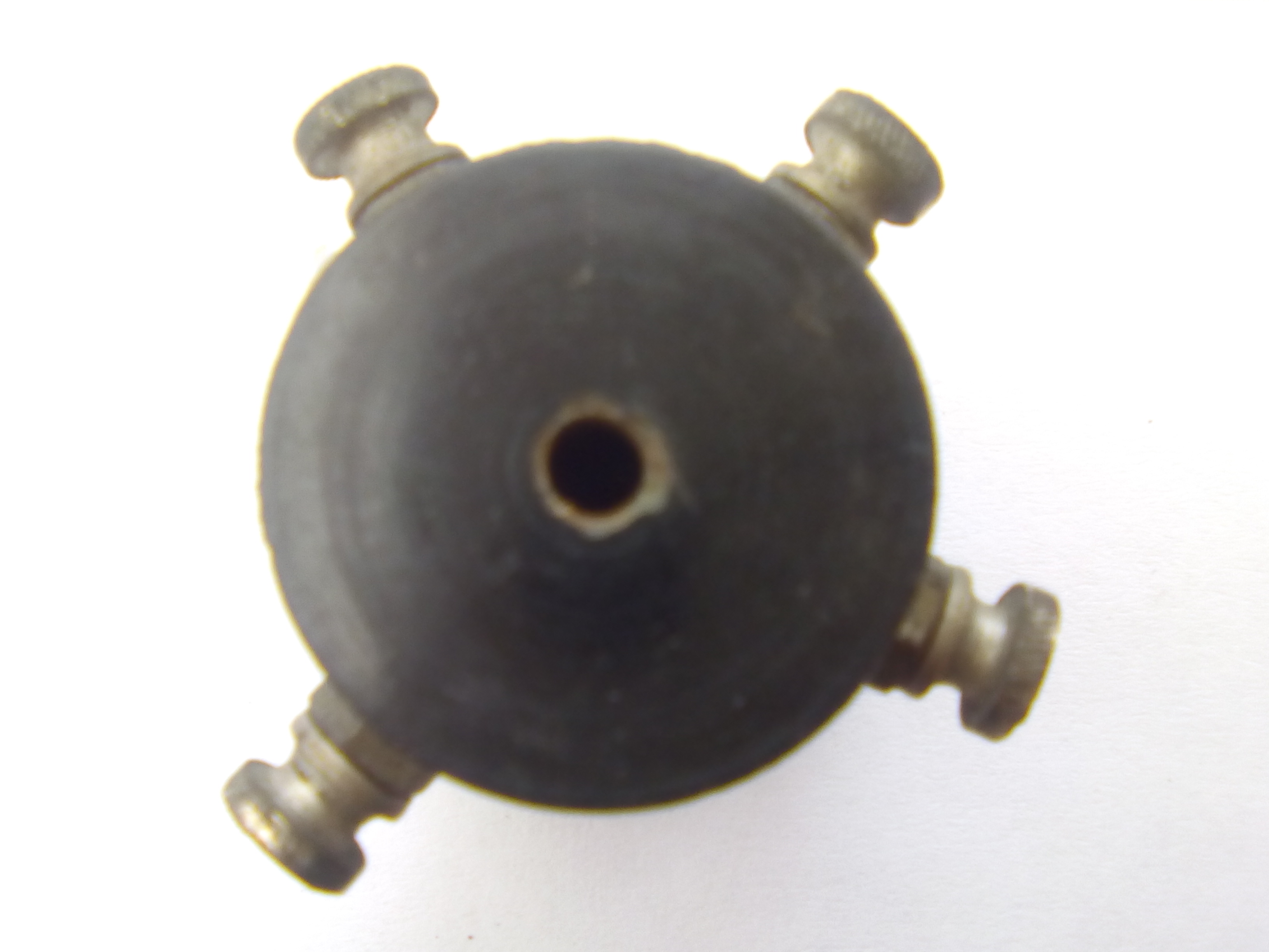

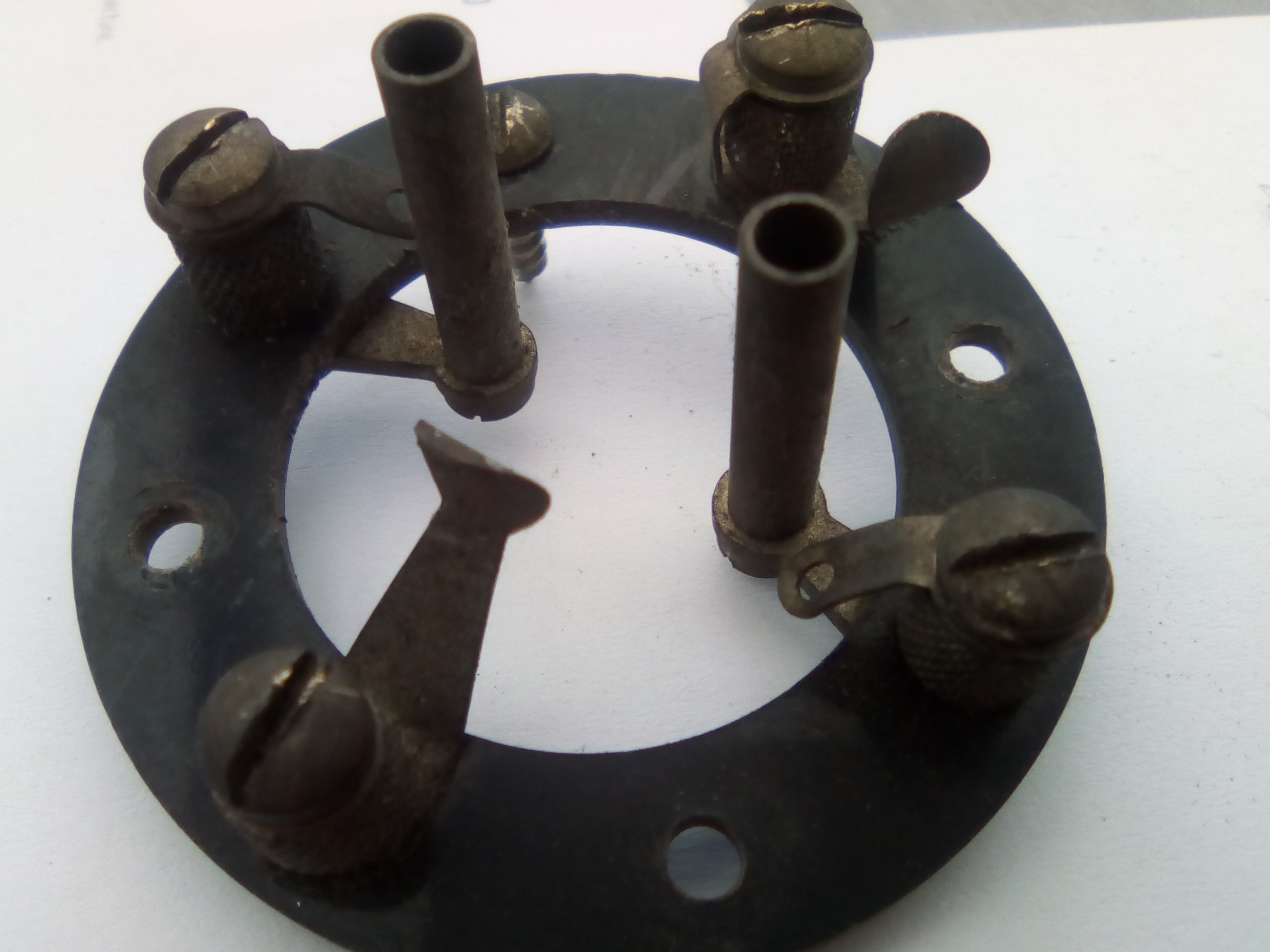

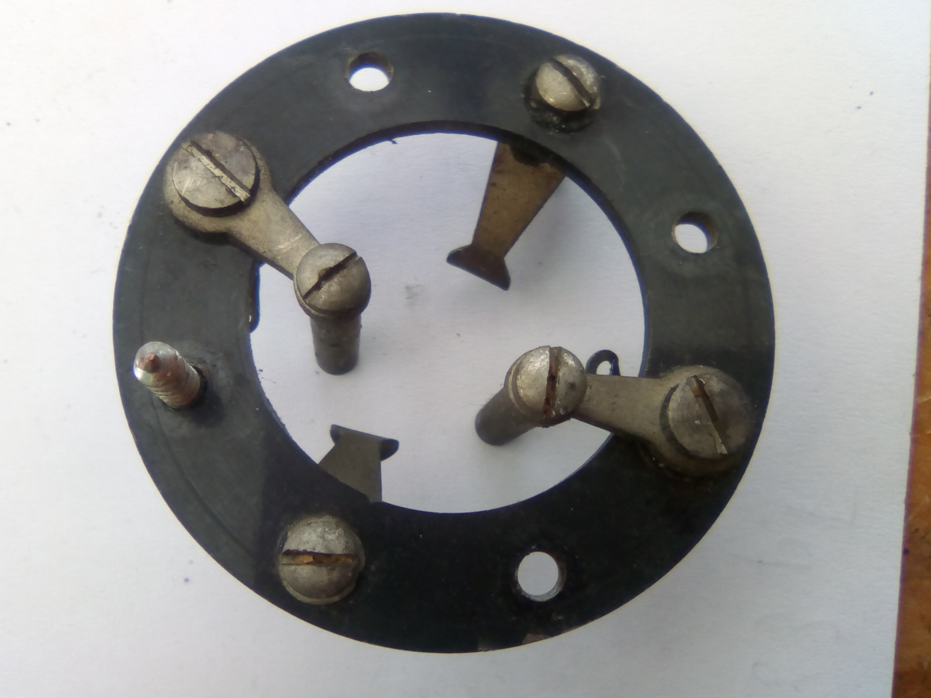

Quelqun peut -il me donner la reference des 2 supports en photos. Je ne trouve
Eventuellement avec quel tubes cela correspondrait
merci

Tubes europeen ancien ,triode,chauffage direct ,genre Philips A409 ,A415....
2 plots pour le chauffage ,un pour la grille un autre pour la plaque...

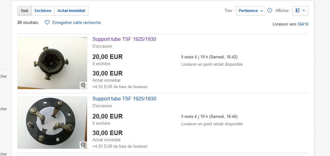

Bonsoir Eniac....
Les infos que vous avez pu glaner sur ce forum vous ont-elles eté utiles...?
Vous auriez du demander aussi pour le prix..
Je pense que la,vous avez peu de chances....
| Sujet : Vintage Support tube et autres Nouveau | De dubus Le 05-10-2020 à 21:33 sta |
La,c'est déja plus raisonnable......
On est pas loin des ''speculateurs en boutons''......!
