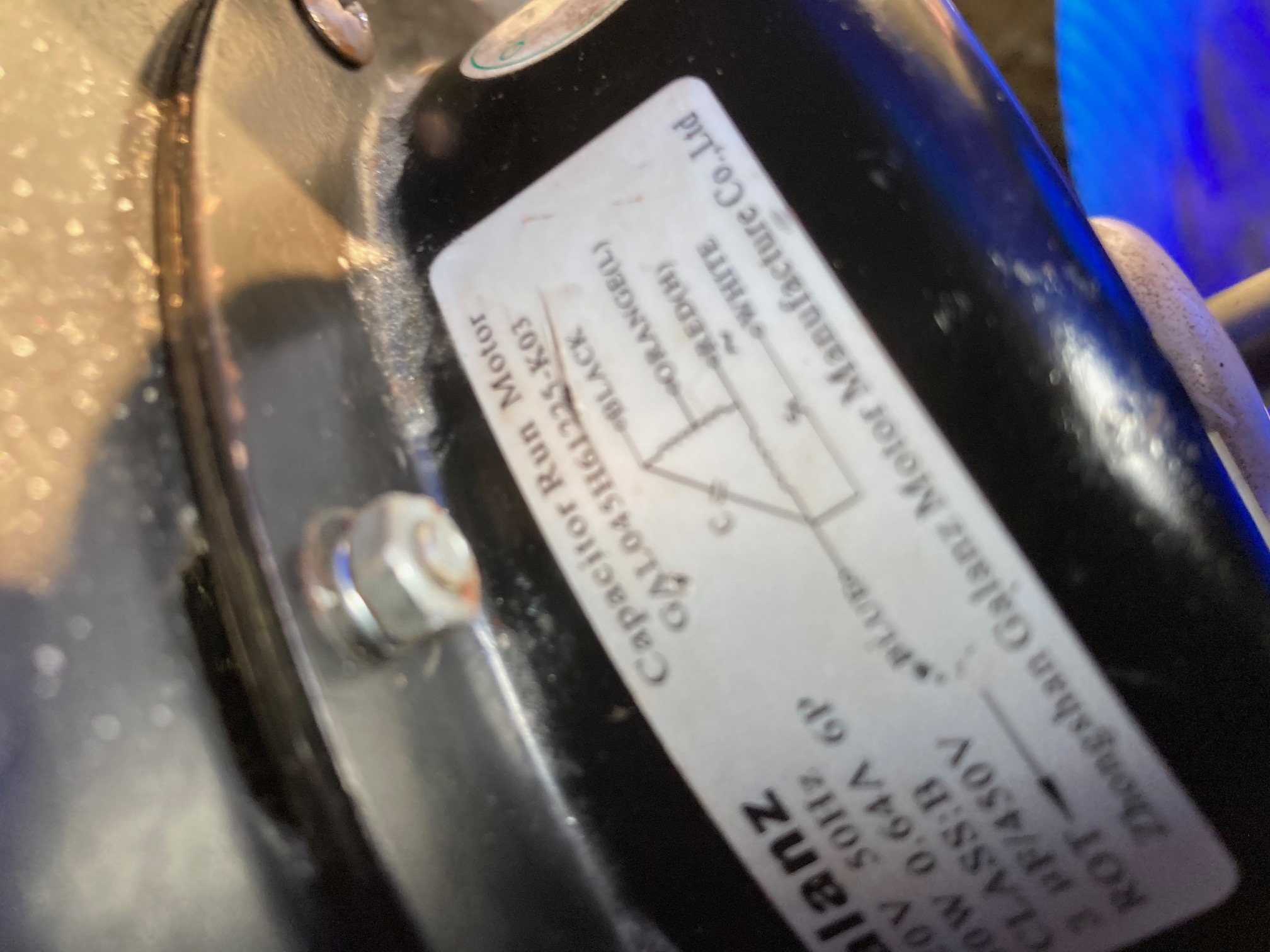

 Le problème, c'est que ce moteur, si je le branche fil/couleur à fil/couleur, il tourne dans le mauvais sens. D'ailleurs, son sens de rotation est indiqué sur son châssis et c'est le sens contraire de mon moteur d'origine... Mauvaise piocjhe, j'aurais du garder le ventilo associé à ce moteur...

 Je joins ici la photo du raccordement.

 Si c'est de l'asynchrone monophasé  : en principe, il faut inverser les deux fils de l'enroulement auxiliaire de demarrage. Il faut repérer ces fils.

 Bonsoir,Oui le sens de rotation peut-être inversé.
 Mais à quoi sert le fil orange ?
 Le bobinage de déphasage alimenté par le cond. est à inverser.
 A essayer avec un rhéotor

 Sur la photo, quels sont ces fils ''enroulement auxilliaire'' ?

 L'enroulement auxiliaire estxen série avec le condo : fils rouge et noir. Comme dit plus haut tester la manip avec un rheotor.

 Si les deux extrémités de l'enroulement auxiliaire ne sont pas accessible, il est peut être possible de démonter le moteur pour retourner le stator entre les flasques
