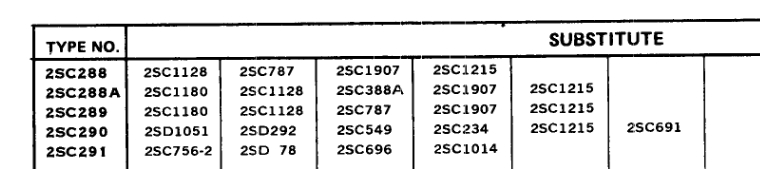

| | | Sujet : equivalence transistor japonais Nouveau | De RETRO25  Le 13-09-2020 à 13:53 sta |
 je n'arrive pas à trouver sur le net,  d' équivalent au transistor 2 SC 288 A  quelqu'un  parmi vous pourrait-il me fournir une équivalence en 2 N xxxx ou en BC xxx merci par avance  .
 bon dimanche à tous .
 J.B
