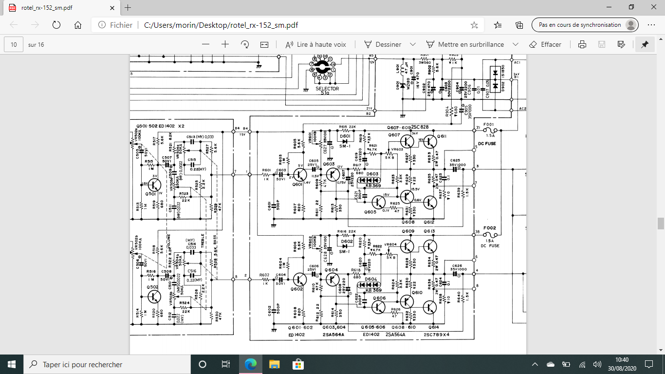

 bonjour,Je souhaiterais avoir le datasheet de la diode KB 369 figurant dans les amplis du Rotel
 rx 152.Par quoi le remplacer ?

 Trois diodes classiques devraient faire l’affaire

 Mais après remplacement, il faudra reprendre le réglage du courant de repos dans les étages de sortie (réglages VR603 et VR604).

 La représentation sur le schéma semblerait grouper les trois diodes dans un seul boitier.
 Est-ce le cas?
 Les diodes sont en court-circuit ou coupées?

 la diode est coupée.C'est une diode avec 3 en interne.

 Merci. Trois diodes en série pour une référence de tension?

 Et oui ...... même le constructeur le dit : référence 2.1v Mais que fait la police  ?

 Je ne trouve pas sur le plan cette référence.Pouvez-vous m'éclairer un peu plus.

 Bonsoir, Ces diodes sont utilisées dans beaucoup d'Ampli BF (x2, x3 voir x4) - Utiliser dans votre cas 3 x 1N4148 en série ! Bonne suite... Amicalement,
