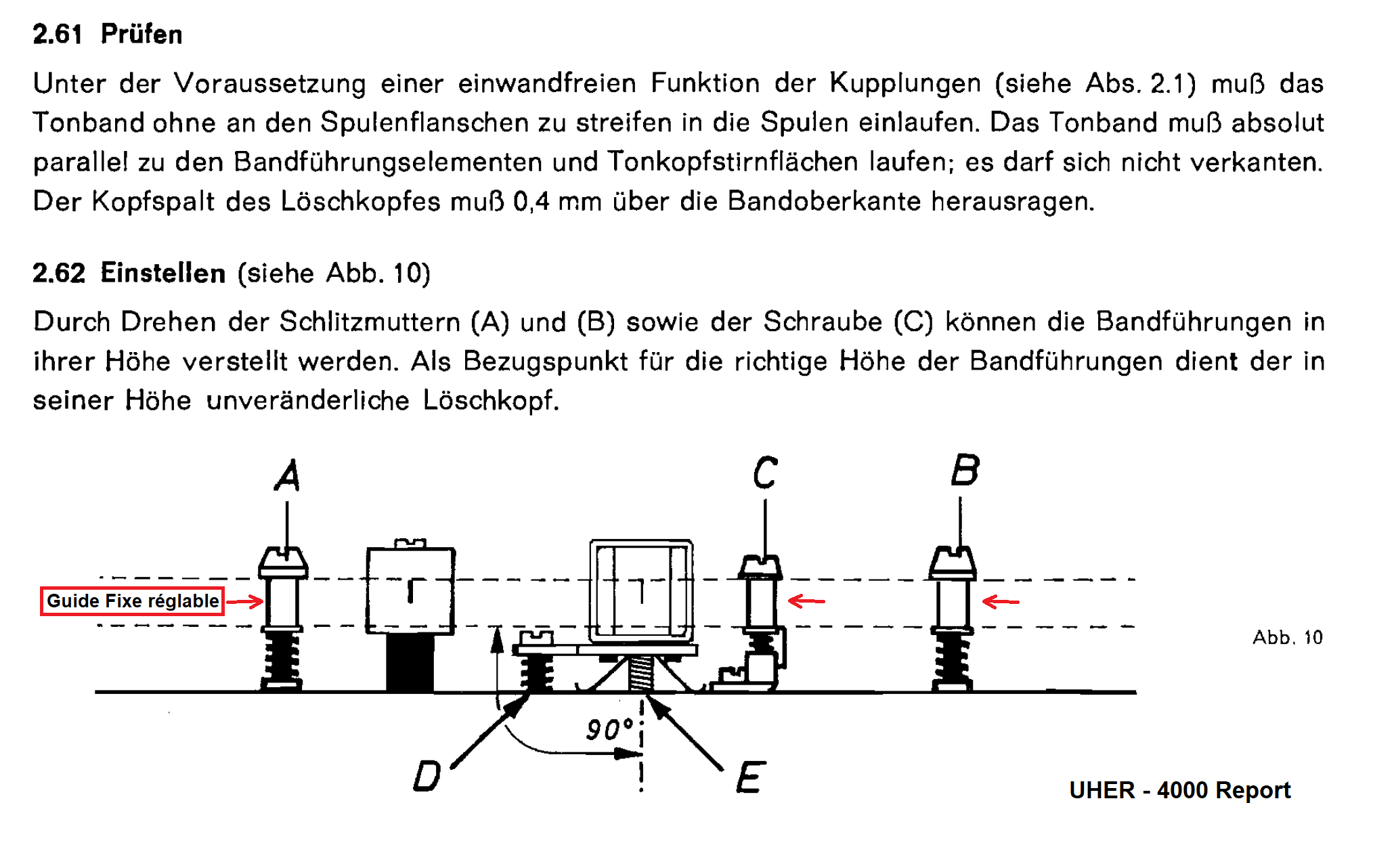

 je reviens à la charge avec mon magnéto car j'ai un doute
  Sur le bloc des têtes , il y a 2 axes  verticaux qui servent de guide à la bande, il sont à chaque extrémité du bloc.
 Sont ils fixe ou tournent t'ils sur leur axe?
 merci d'avance pour votre réponse.

 Bonjour, à mr bean : "Sur le bloc des têtes , il y a 2 axes verticaux qui servent de guide à la bande, Sont ils fixe ou tournent t'ils sur leur axe?" - D'après la la Doc Tech ils sont au nombre de Trois Guides (3) Ils sont FIXE ! Voir Extrait ! Amicalement,

 Merci pour la réponse et le schéma (qui correspond sauf erreur de ma part à une version antérieure à 2 têtes).Donc si j'ai bien compris, la bande frotte sur ces axes de la même manière que sur les têtes .
 N'y a t'il pas un risque d'usure prématurée de la bande?

 Les guides sont rectifiés, polis et chromés, pas de risques.
