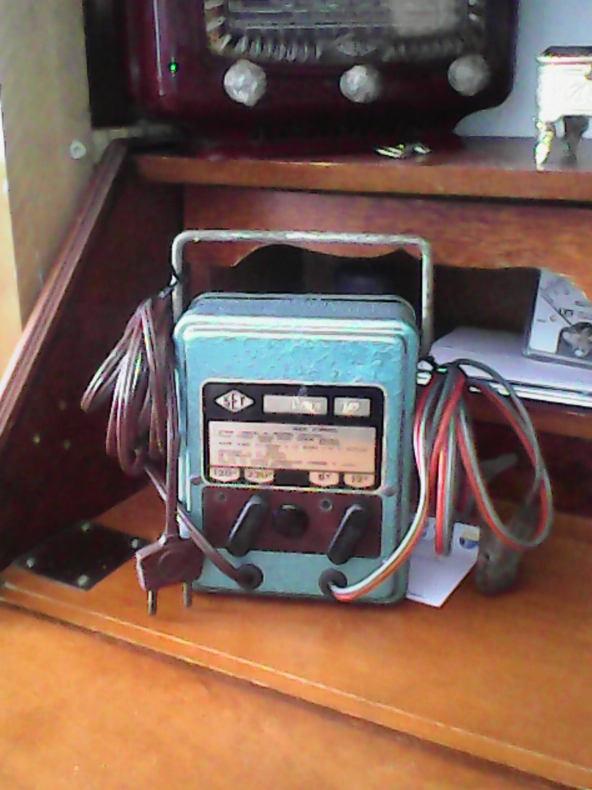

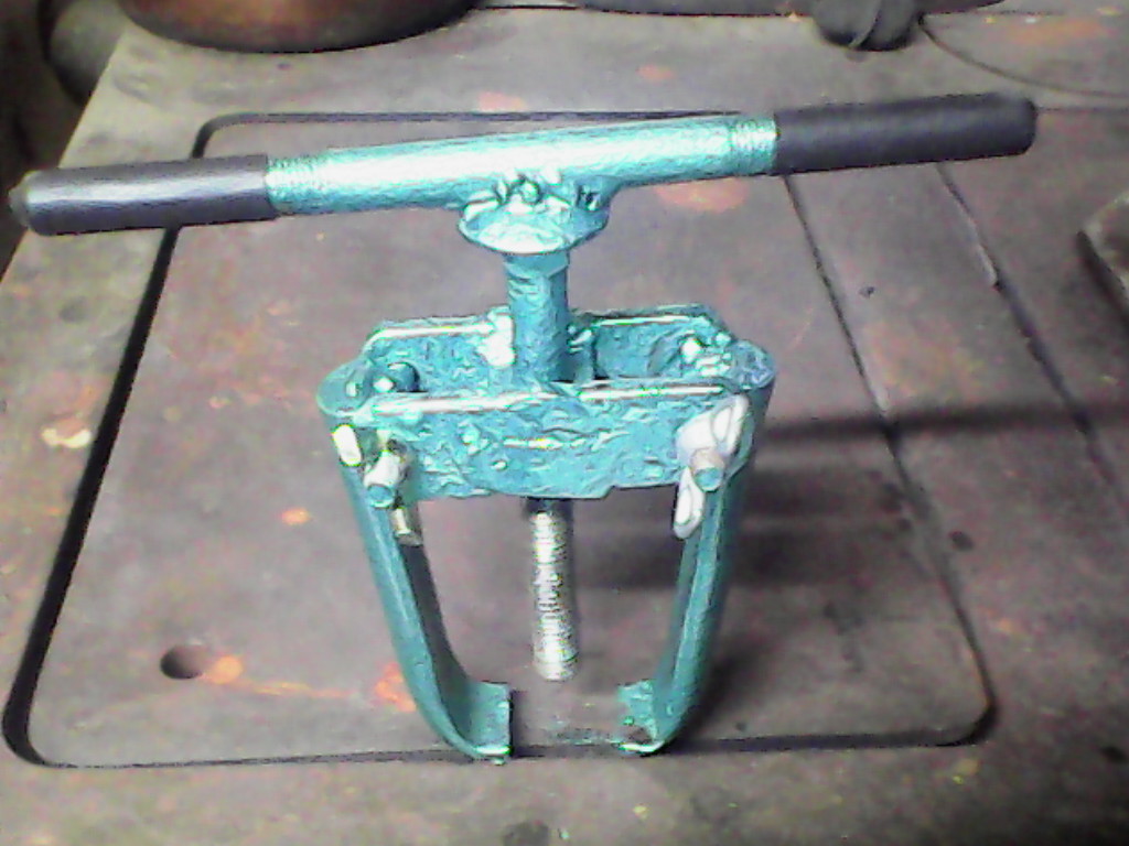

 Deux exemples de peinture martelée Hammerite :
 Le chargeur de batteries était légèrement passé à la couleur rouille.
 Le petit arrache-roulement est la pièce la plus parlante : défauts de surface sur la potence, et le T de la vis a été peint directement sur rouille après brossage des parties non adhérentes sommaire.
