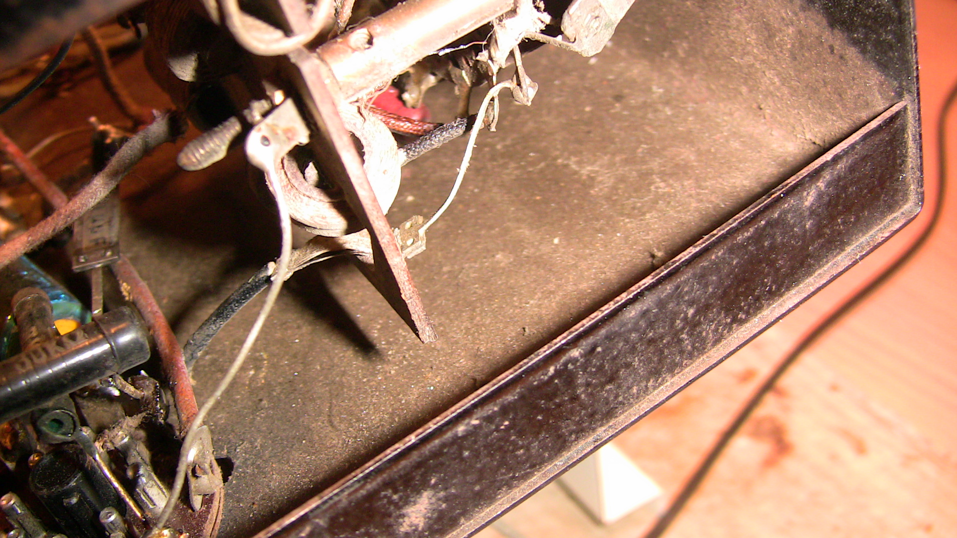

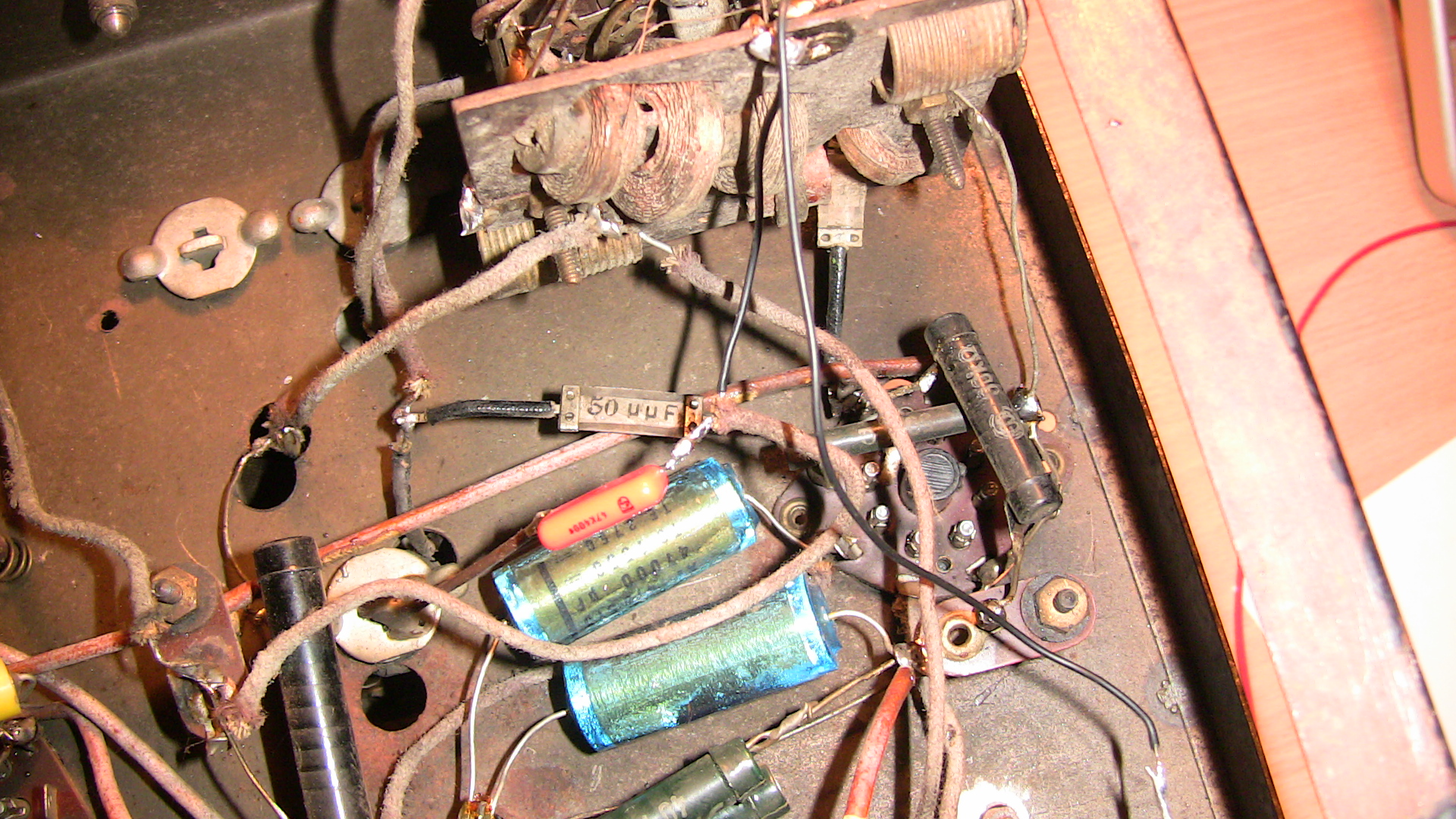

 J'ai décidé, il y a quelques jours, de me pencher à nouveau sur ce récepteur et j'ai trouvé de nombreux problèmes :
 - Un fil coupé dans le bloc
 - Le point derrière la résistance de CAV connecté sur le primaire du bloc d'accord. ( ce qui entraînera plus tard, une absence de tension de commande de l'oeil et de la grille 6K7.)
 - pas de condensateur d'antenne.
 - antenne branchée au mauvais endroit.
 Après avoir remédié à tout cela, le poste est toujours muet : pas d'oscillation locale sur les 3 gammes.
 - remplacement du condensateur de 50 pF de la grille oscillatrice.
 cette fois-ci, c'est bon, l'oscillation locale est présente sur les 3 gammes, mais le son est faible.
 -remplacement du condensateur de la plaque oscillatrice ( qui faisait les montagnes russes pour passer dans le bloc, voir photo ).
 Poste dépanné !

 Effectivement le fil blanc qui a été bricolé sur le bloc est de très mauvais gout; on dirait même du câble coaxial.Dans la liste des problèmes,je n'ai pas compris le terme ''le point derrière la résistance de CAV...''.

 Bonsoir Patrick,
 Il s' agit du point de connexion situé après la résistance de CAV  +  condensateur.  C' est le pied de polarisation du tube MF.
