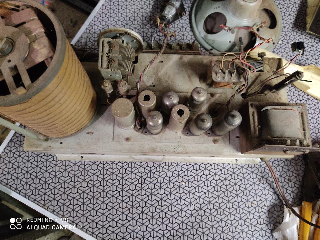

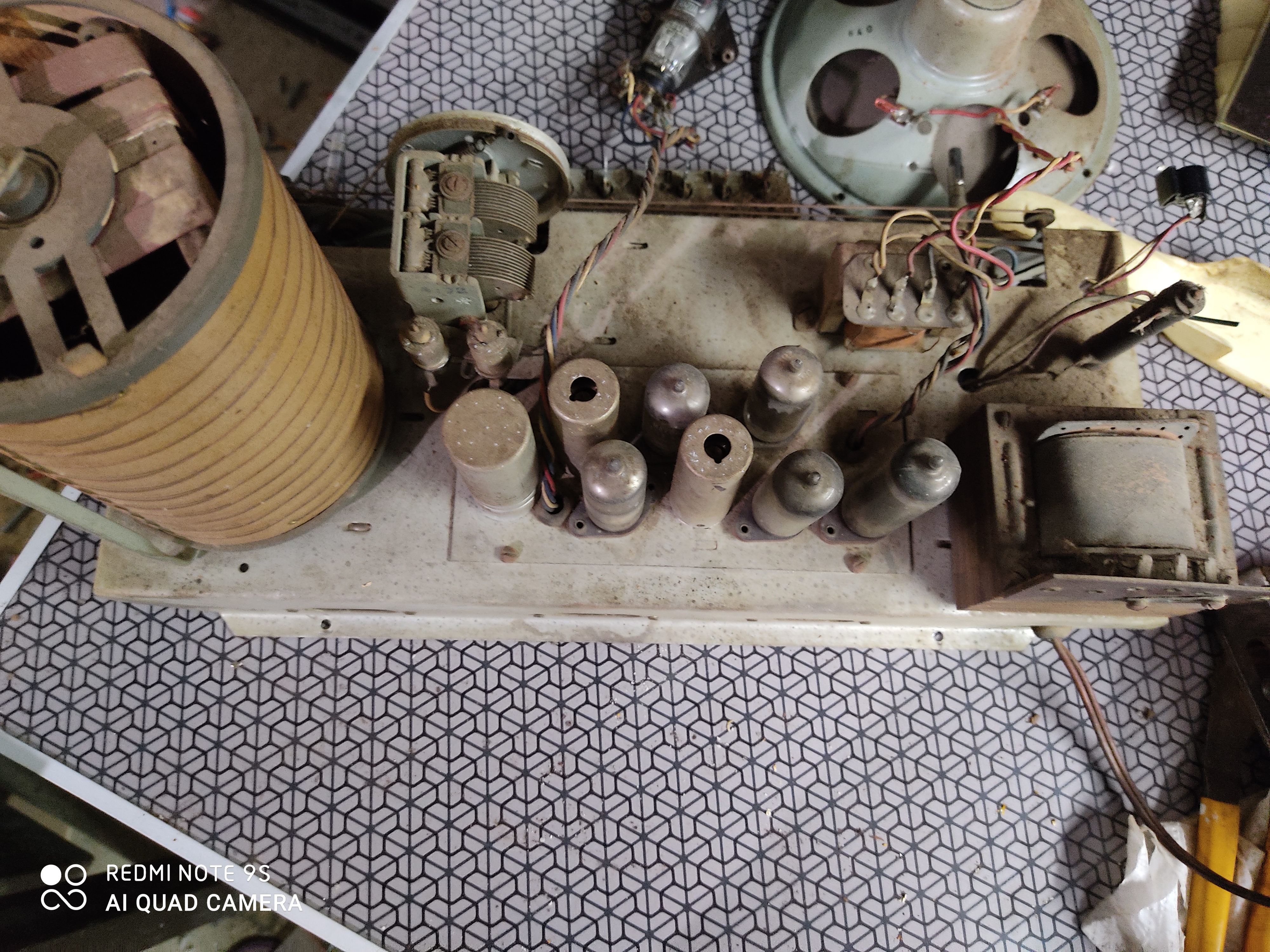

 Bonjour  Recherche schéma ou personne me permettant de remettre en état ma radio stormy 640 clavier de chez familia radio.
 Causes *code d'un condensateur effacé
 * Condensateur qui se ''balade''dans la caisse
 * et lampes dont le marquage est effacé
 Merci d'avance pour votre réponse
| | | Sujet : Stormy 640 clavier Nouveau | De bozec  Le 16-08-2020 à 15:24 sta |

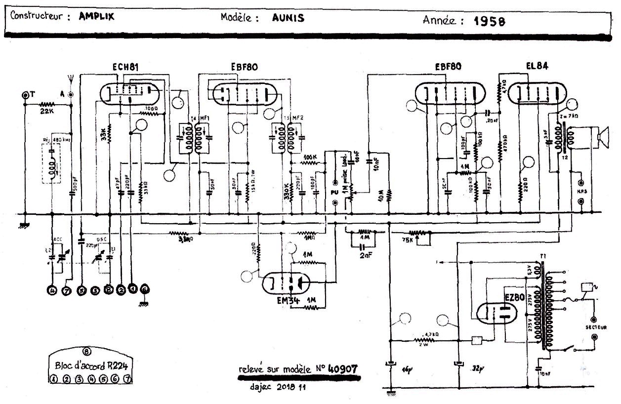

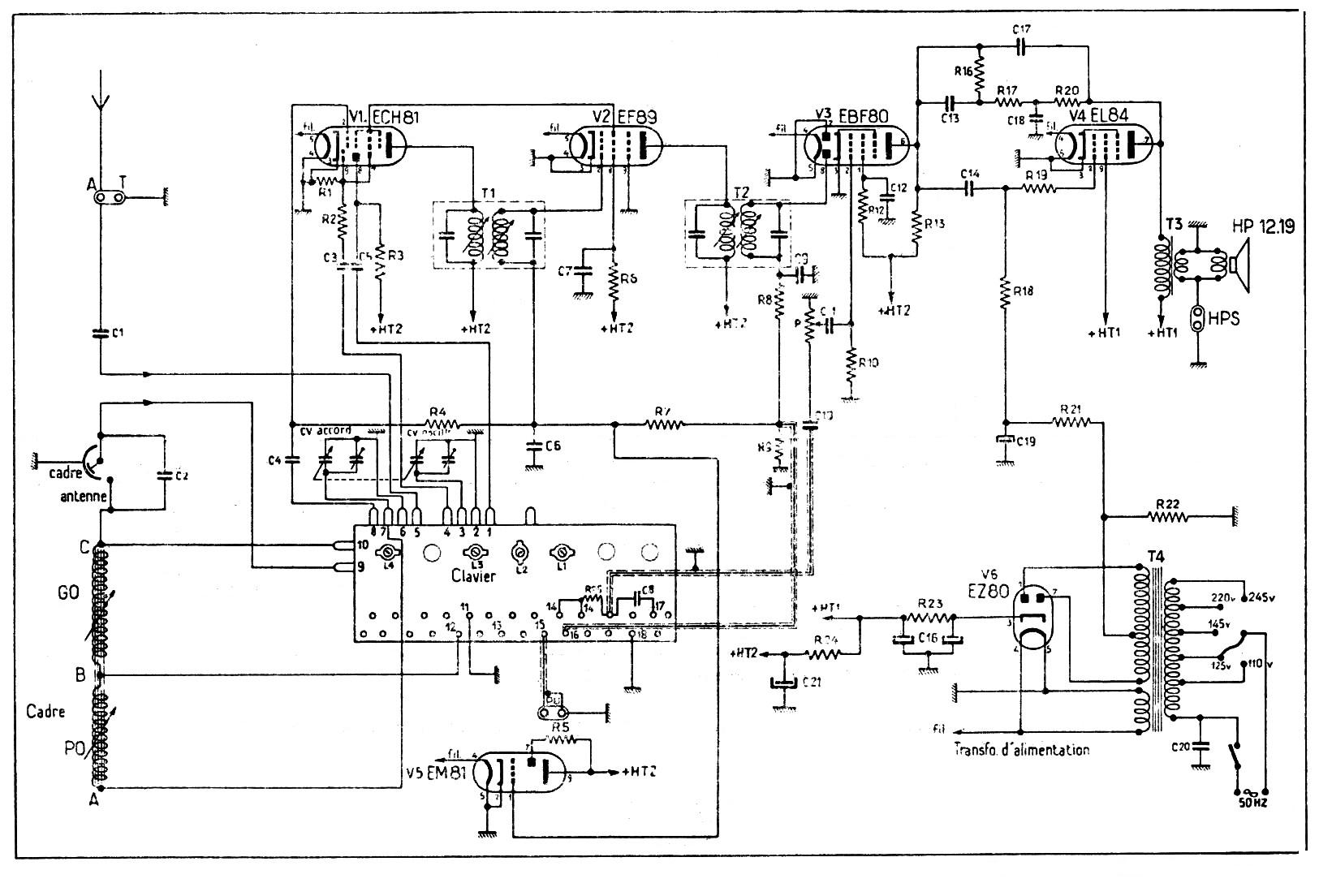

 le jeux de tubes pour votre radio :ECH81, EBF80, EBF80, EL84, EZ80, EM34
 faite une photo du dessous de votre poste ainsi qu'une du dessus pour l'implantation des tubes et revenez nous voir
 un schéma avec le même jeux de tubes en pièce jointe
 cordialement Bozec

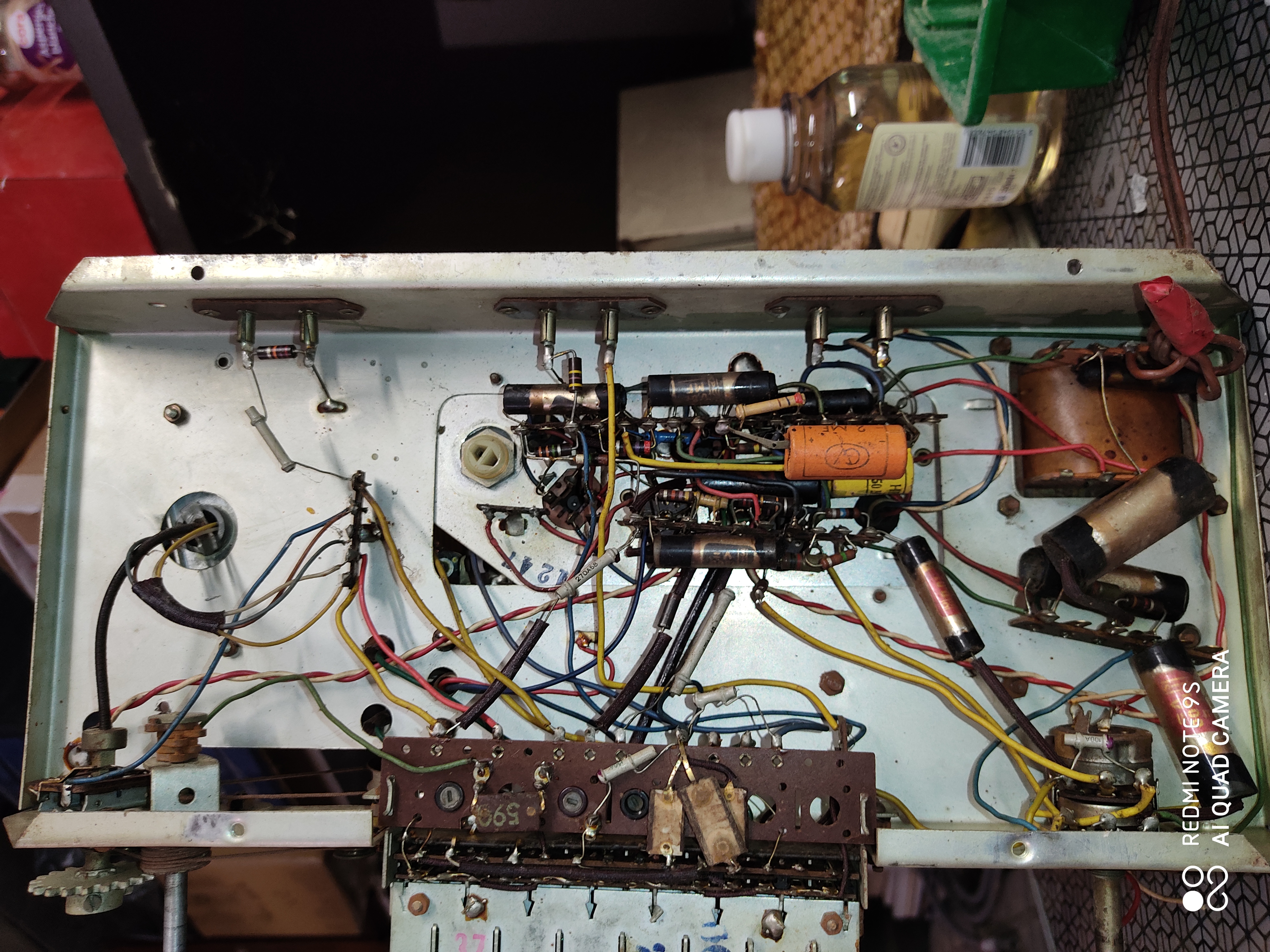

| | | Sujet : Stormy 640 clavier Nouveau | De VANHOUTE  Le 16-08-2020 à 17:48 sta |

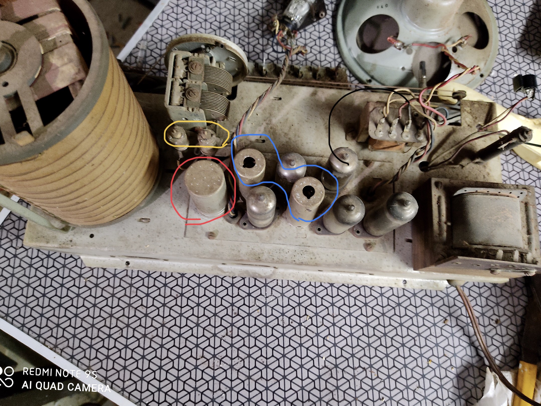

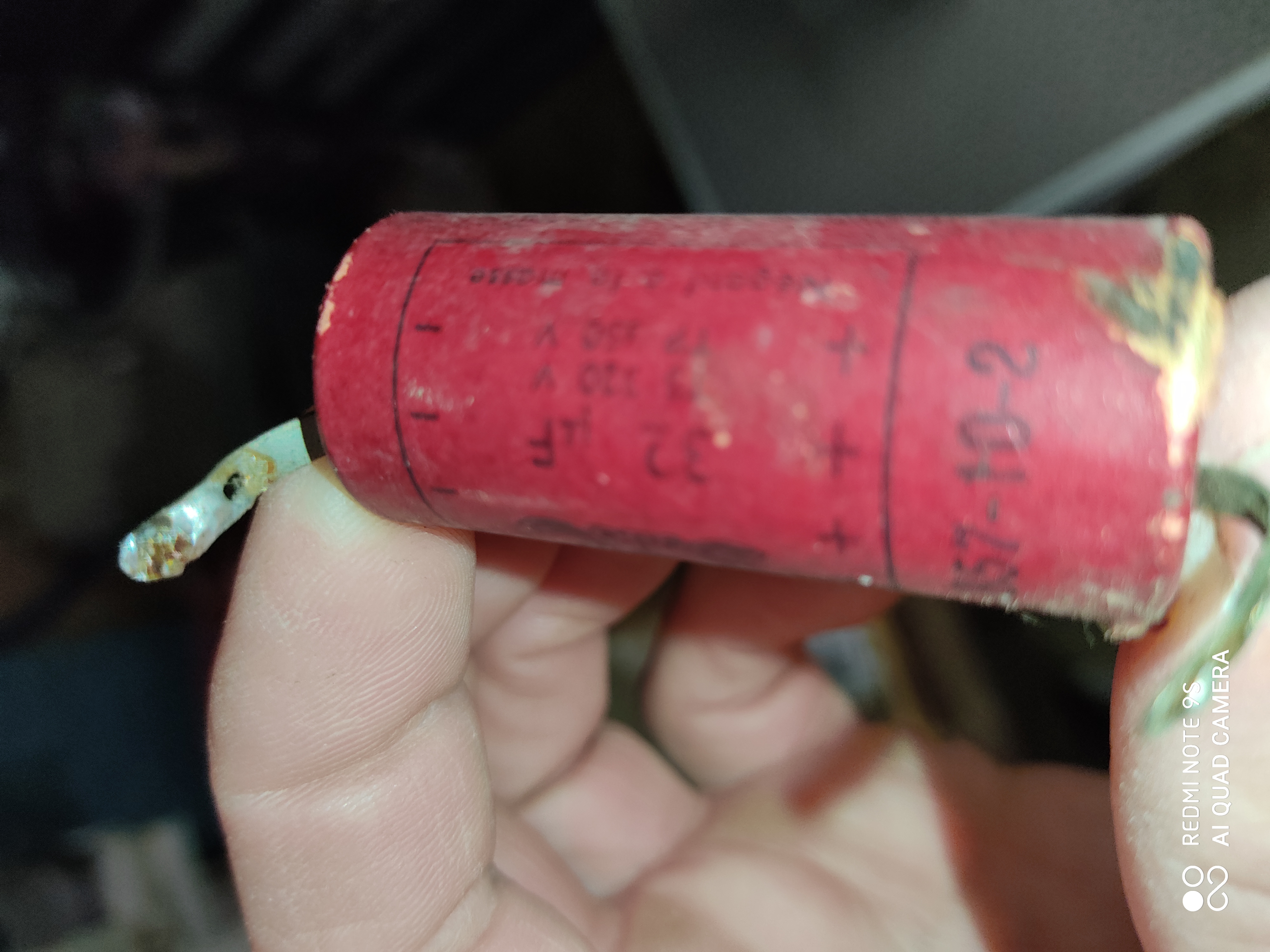

 Est il possible de me renseigner sur la fonction des pièces entourées de jaune, et de bleue.Ainsi que la valeur de ce condensateur 2x... entouré en rouge.
| | | Sujet : Stormy 640 clavier Nouveau | De VANHOUTE  Le 16-08-2020 à 17:51 sta |
 J’ai oublié une question, où ce condensateur doit il être soudé.
| | | Sujet : Stormy 640 clavier Nouveau | De bozec  Le 16-08-2020 à 18:48 sta |
 Visiblement c'est un poste qui a tenté d'être dépanné et donc bricolé
 car en rouge c'est un condensateur double du circuit de filtrage haute tension, et ce dernier n'est pas raccordé ni même substitué
 en bleu ce sont les transformateurs de moyenne fréquence ; ne pas toucher aux noyaux sous peine d'un réalignement de la chaine MF
 en jaune ce sont des condensateurs ajustables à air ;ne pas les toucher sous peine d'un réalignement du poste.

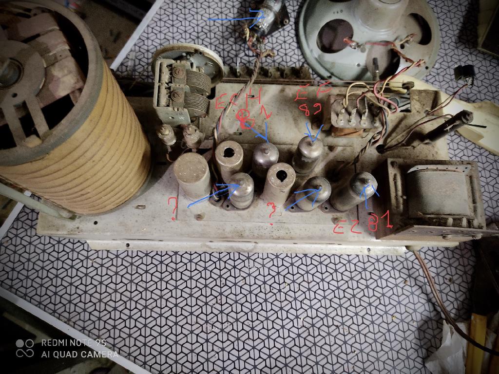

 Pourriez vous nous identifier sur le poste la liste des tubes existants: attention on enlève un tube et surtout on ne l'essuie pas , éventuellement un coup de pinceau et on le remet en place
 en partant vue de l'arrière de gauche à droite
 Il faudra nettoyer le condensateur variable car trop de poussière entre les lames.
 Dans l'état actuel, il est déconseiller de brancher ce poste sur le secteur.
 cordialement Bozec

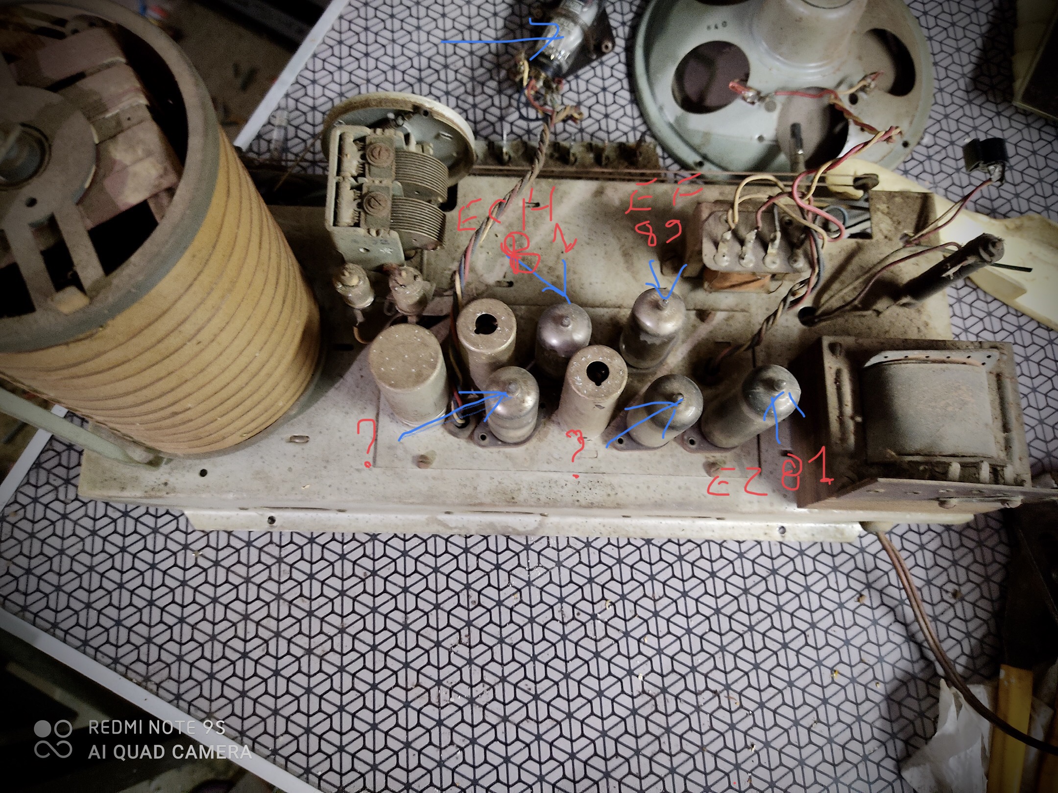

| | | Sujet : Stormy 640 clavier Nouveau | De VANHOUTE  Le 16-08-2020 à 20:01 sta |
 Voici la liste suivant leur emplacement.Merci pour les bons conseils
| | | Sujet : Stormy 640 clavier Nouveau | De bozec  Le 16-08-2020 à 20:57 sta |
 le jeux de tubes pour votre radio :ECH81, EF89, EBF80, EL84, EZ80, EM34
 et ce schéma approchant
 cordialement Bozec
| | | Sujet : Stormy 640 clavier Nouveau | De VANHOUTE  Le 24-08-2020 à 22:00 sta |
 Bonsoir,Merci,pour le dernier schéma,savez vous de quelle radio il ressort? Afin d’avoir les valeurs des composants.
| | | Sujet : Stormy 640 clavier Nouveau | De bozec  Le 25-08-2020 à 08:12 sta |

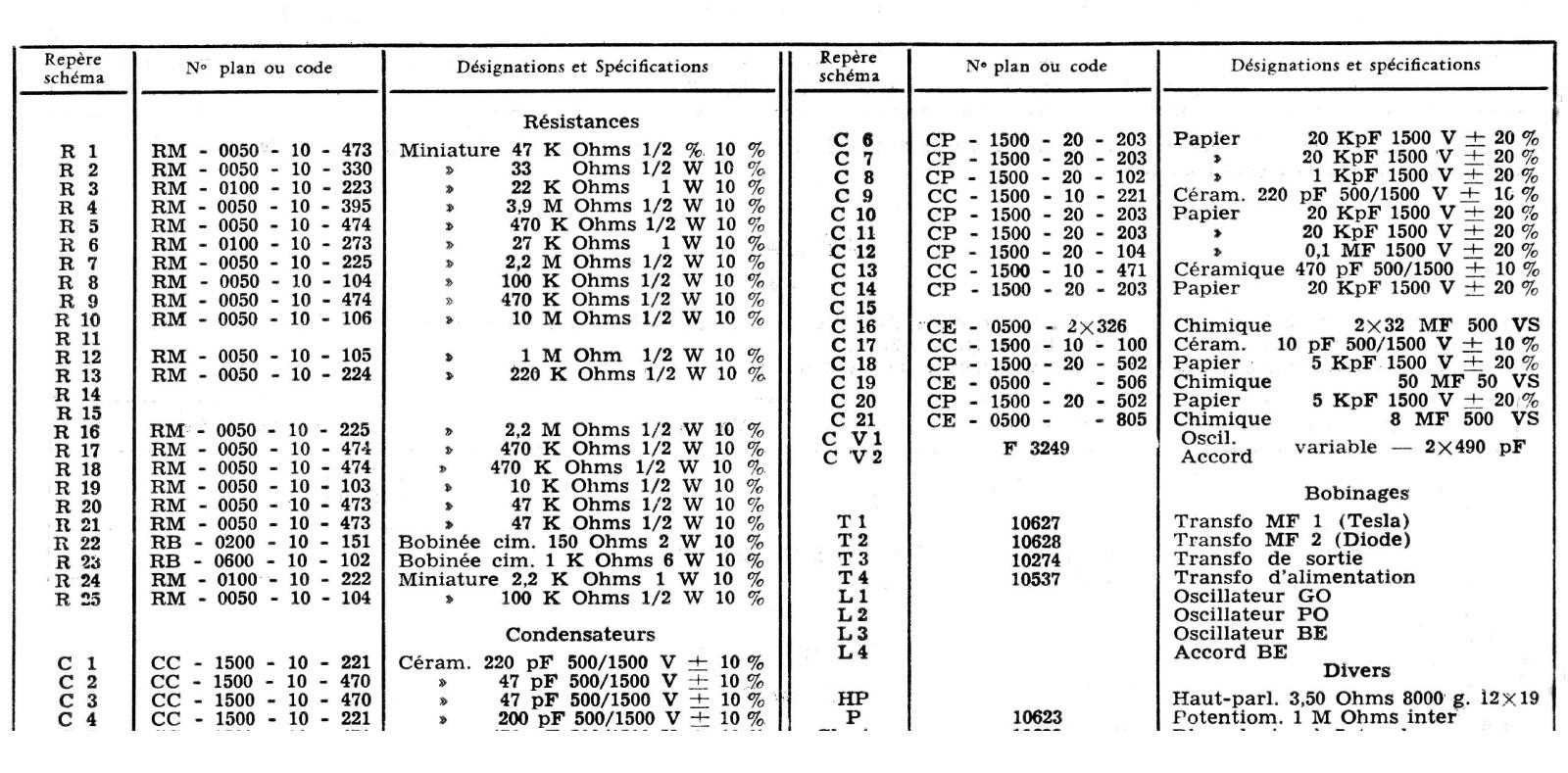

 la liste des pièces du Clarville don juan en pièce jointe
 Pour la valeur des composants quand on n'a pas le schéma , toujours avoir sous la main un Gaudillat , ce recueil montre l'environnement du tube et les fabricants ont des valeurs généralement assez proches  surtout qu'en radio la tolérance est de 20%;
 Et puis il est téléchargeable.
 cordialement Bozec

| | | Sujet : Stormy 640 clavier Nouveau | De michel87  Le 25-08-2020 à 18:40 sta |
 Sur le schéma proposé par  bozec le 16 08 figure une étrange EZ80
