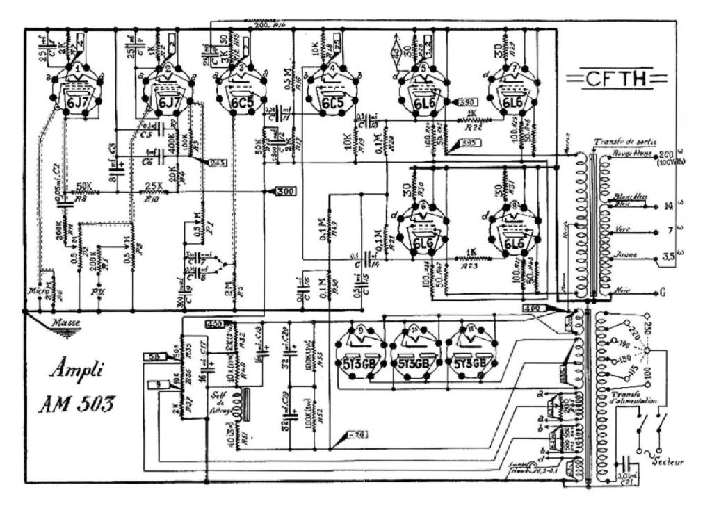

 Avant une mise sous tension, il serait prudent et indispensable de changer les condensateurs de filtrage de l'alimentation
 vérifier aussi la présence de la tension négative de polarisation des penthodes finales
 je vous met en pièce jointe le schéma de cet appareil
 cordialement Bozec

 bonjour a tousJ'ai restauré ce modèle qui fait partie de ma collection(plusieurs Thomson et bien d'autres)changer tous les condensateurs sur le circuit HT ceux  de ''liaisons'' tous fuiteux et les polarisés sur les cathodes des 6J7 et 6C5 avant remise sous tension sinon feu d'artifice assuré. Possédez vous un voltmètre ?,les hauts parleurs qui équipent vos pavillons sont des 30cm donnés pour 20w et impédance de 14 ohms
