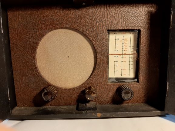

 BONJOUR,
 Le cadran d'affichage des stations laisserait penser à une réalisation d'amateur.
 Autour de ce cadran, il reste les traces d'un enjoliveur métallique.
 A part ça, une photo côté châssis aiderait.

 On peut effectivement penser que c'est une construction amateur: pas d'ouvertures de ventilation, boutons disparates....Comme d'habitude la liste des lampes utilisées permettrait peut-être de trouver un modèle proche.

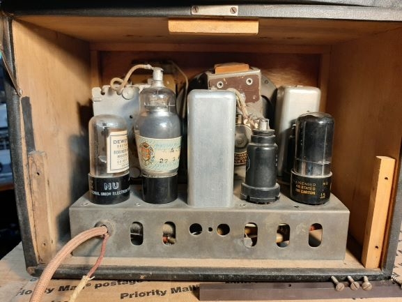

 La vue arrière confirme que des fonds de tiroir soient à l'origine de cet appareil...

 Effectivement la vue arrière montre un sacré fonds de tiroir car je n'ai jamais vu un châssis avec autant de découpes non utilisées.
 Le cadran en fréquences est du tout début des années 30,
 Le montage électronique des années 40.
 Les boutons des années 50
 Il reste donc à trouver l'âge du capitaine.
 A bientôt.
 Patrick.

 Bonjour,Le châssis avec les supports de tube rivés font penser à un poste de marque mais qui aurait été bricolé et placé dans une nouvelle ébénisterie.
 Les lampes américaines et le timbre de garantie sur lequel on devine les armoiries italiennes (mais ce n'est pas très visible) semblent indiquer un bricolage italien après la seconde guerre mondiale.
 Cordialement : jcj

 BonjourCa ressemble a une réparation sommaire d’un modele commercial d'après guerre  dont le cadran en verre a été cassé  il ressemble aux classiques petits TC en valise  6A7 , 6K7 , 6Q7 , 25L6 , 25Z6 ou approchants

 Bien vu pour les armories italiennes de la Maison de Savoie...
