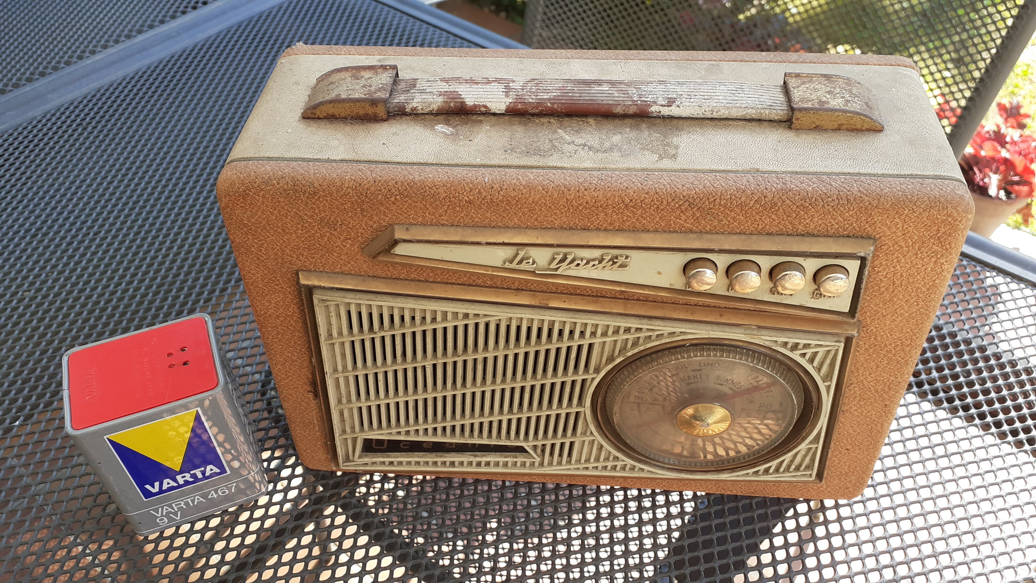

 Bonjour, Je viens de récupérer un transistor Océanic Le Yacht que j'aimerais remettre en service.
 Il est très sale, donc un bon nettoyage est nécessaire, auriez vous des astuces (produit à utiliser) pour le nettoyer ?
 J'aurai également besoin d'une pile neuve, savez vous où je peux en trouver ?

  Bonjour, - de l'eau savonneuse, une éponge et de l'huile de coude ! - 2 piles plates 4.5 volt + un coupleur (eBay) Y a pas plus simple... Amicalement,

 bonjour à tous pour ce genre de poste et de revêtement , dans un petit récipient (genre couvercle de
 nescafé) je mets une  part d'eau et une part d’ammoniaque.,ensuite j'imbibe une chiffon doux avec ce mélange puis je passer sur le poste.Les taches ,la graisse   la saleté s'en vont facilement et les couleurs sont même ravivées.
 faites un essai sur un petit coin à l'arrière .

 Et pour les grilles et les recoins, la traditionnelle brosse à dents humidifiée fait toujours des merveilles.
 Bon courage!
