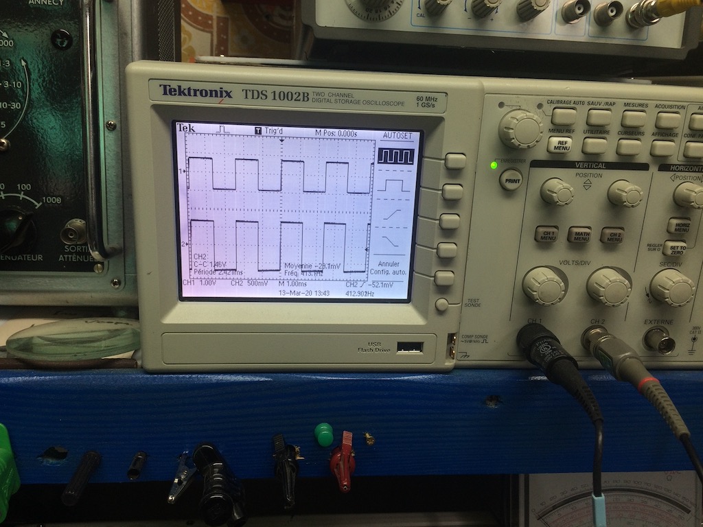

 Bonjour les annonces du coincoin … voilà un tektro de 2006 en parfait état pour 100  l'année dernière

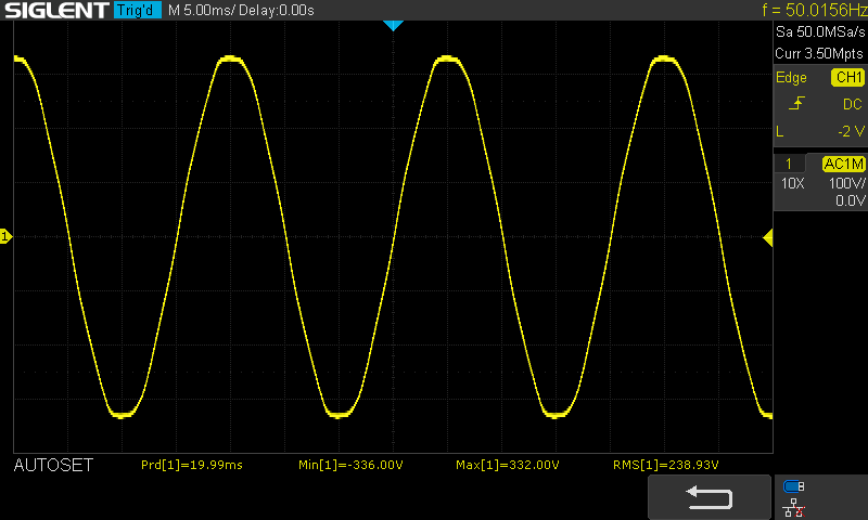

 j'ai achete recemment un siglent 2*200mhz avec analyseur fft c'est surdimmensionné pour la radio mais quel confort !j'ai pris aussi un gene siglent qui permet de moduler entre autre en am fm etc le tout chez polytech

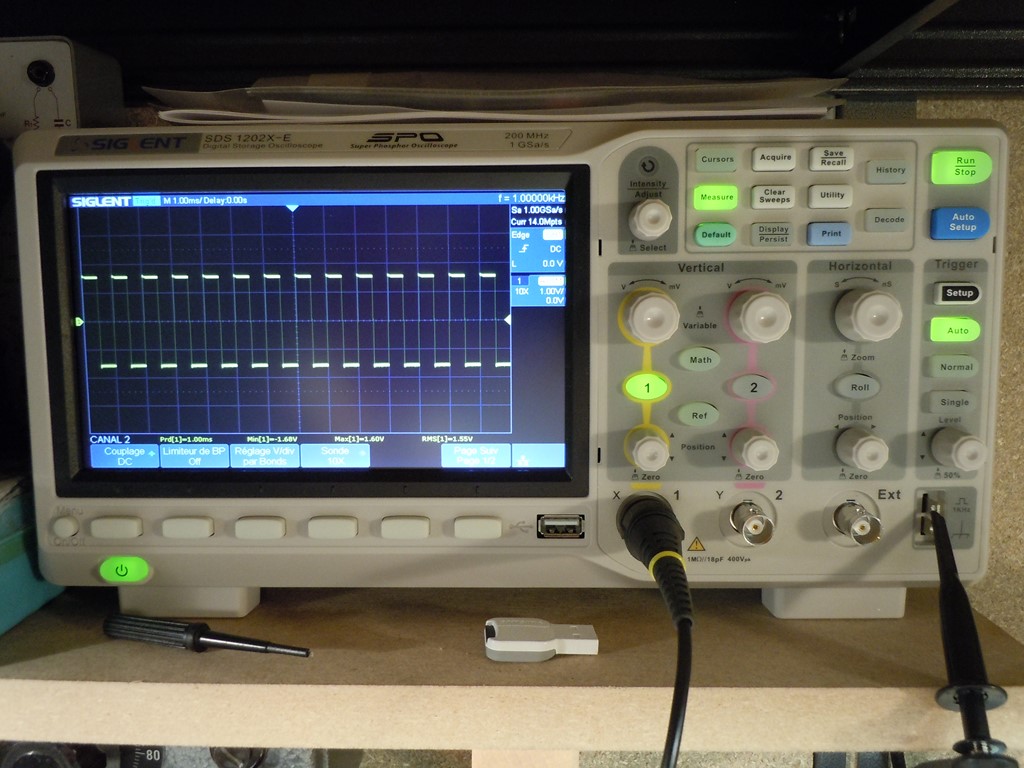

 Tout comme F6FLC, je me suis offert un Siglent (modèle 1202 X-E 200 MHz) et je doit avouer que ça change d'un classique modèle à TRC avec en plus ce système de copie écran sur clé USB bien pratique
 Ces temps-ci, ce modèle se vend comme des petits pains et le prix est tout à fait raisonnable.
 Pour un truc Chinois, je suis quand même surpris de la qualité (comme quoi ils ne font pas que de la m.. quand ils veulent)
