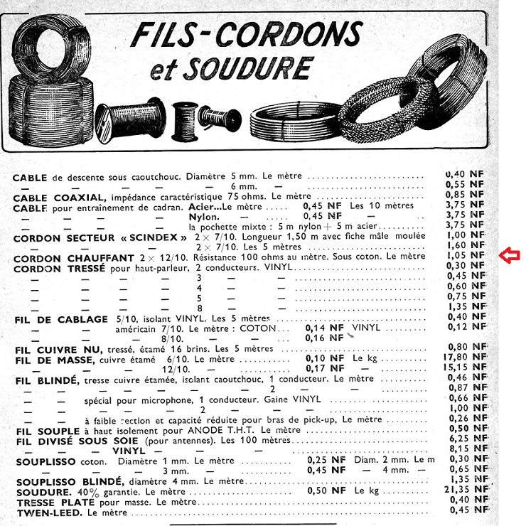

| | | Sujet : radio marconi Nouveau | De jcj  Le 21-07-2020 à 08:52 sta |
 Bonjour,On trouvait encore ce cordon résistant 2 fils dans les années 1960 (catalogue Acer) ->
 C'était parfois plus pratique que le ''bouchon dévolteur'' : servait de rallonge et montait moins en température que le bouchon dévolteur.

| | | Sujet : radio marconi Nouveau | De FOXPAT54  Le 21-07-2020 à 12:49 sta |
 Autant pour moi car je ne savais pas qu'il y a avait 3 fils dans  un cordon résistant mais vu la longueur qui a été dessinée  pour représenter cet adaptateur, je croyais qu'il y avait un fil résistif mais effectivement un bouchon dévolteur adapté à la consommation du poste est plus logique de la part du constructeur.
 Cependant,un autre intervenant indique qu'il y avait du cordon résistant avec deux fils en vente dans les années 60 dans le catalogue ACER.Il y a peu de temps encore,on pouvait acheter du cordon résistant dans la boutique de Radiofil;j'aurais du en faire une provision ...
