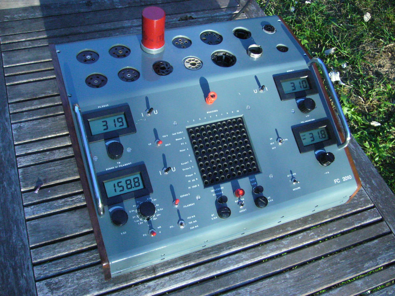

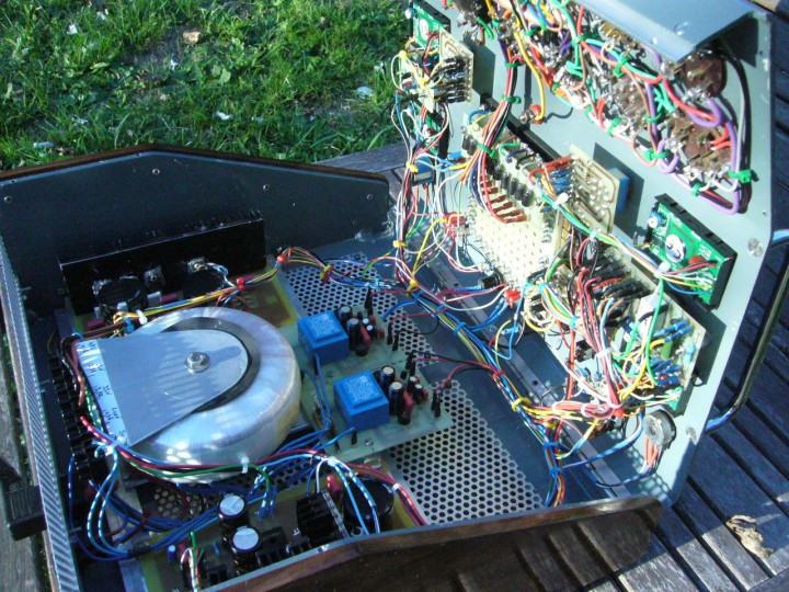

| | | Sujet : Lampmètre Nouveau | De dubus  Le 20-07-2020 à 22:06 sta |
 Bonsoir....J'ai eu moi aussi l'envie de realiser un lampemetre pour faire le tri,surtout dans mon stock....
 Et puis essayer ,tester ,comprendre.
 J'ai realisé celuiu de Mr Christian Fabert tel qu'il le décrit sur son site Sep44,c'est un modele a matrice,genial ce truc la....
  Pas fait la valise ,j'ai fait un modele pupitre....
 Bien sur ,c'est ringard parce que pas de microprocesseur,et tout le toutim....
  ,j'avais pas l'intention de reinventer l'electronique a tubes..... Mais ca été amusant et instructif......
| | | Sujet : Lampmètre Nouveau | De F6FLC  Le 21-07-2020 à 00:38 sta |
 belle réalisation, câblage soigné
 tellement rare...
| | | Sujet : Lampmètre Nouveau | De joel22  Le 21-07-2020 à 07:55 sta |
 @dubus @F6FLC
 merci pour vos commentaires
 un lampemètre construit par ses soins n'est pas ringard  Seul la partie électronique agit lors du test de fonctionnement d'un tube.
 j'avais commencé à étudier celui de SEP44 mais l'ensemble que j'avais immaginé ne rentrait pas dans la valise (surtout les transfos prenaient trop de place.)
 je n'ai gardé que l'astuce de la  matrice et avec les cartes perforées le test s'en trouve facilité .
 le microprocesseur (dans mon cas)outre son mode du régime en tension impulsionnel  très utile pour les tétrodes et penthodes ,son autre fonction sert aux indications (  lecture U et I ,indication d'un défaut...) et n'agit en aucun cas sur la commande ,puissance,protection lors du test du tube.
 joel22

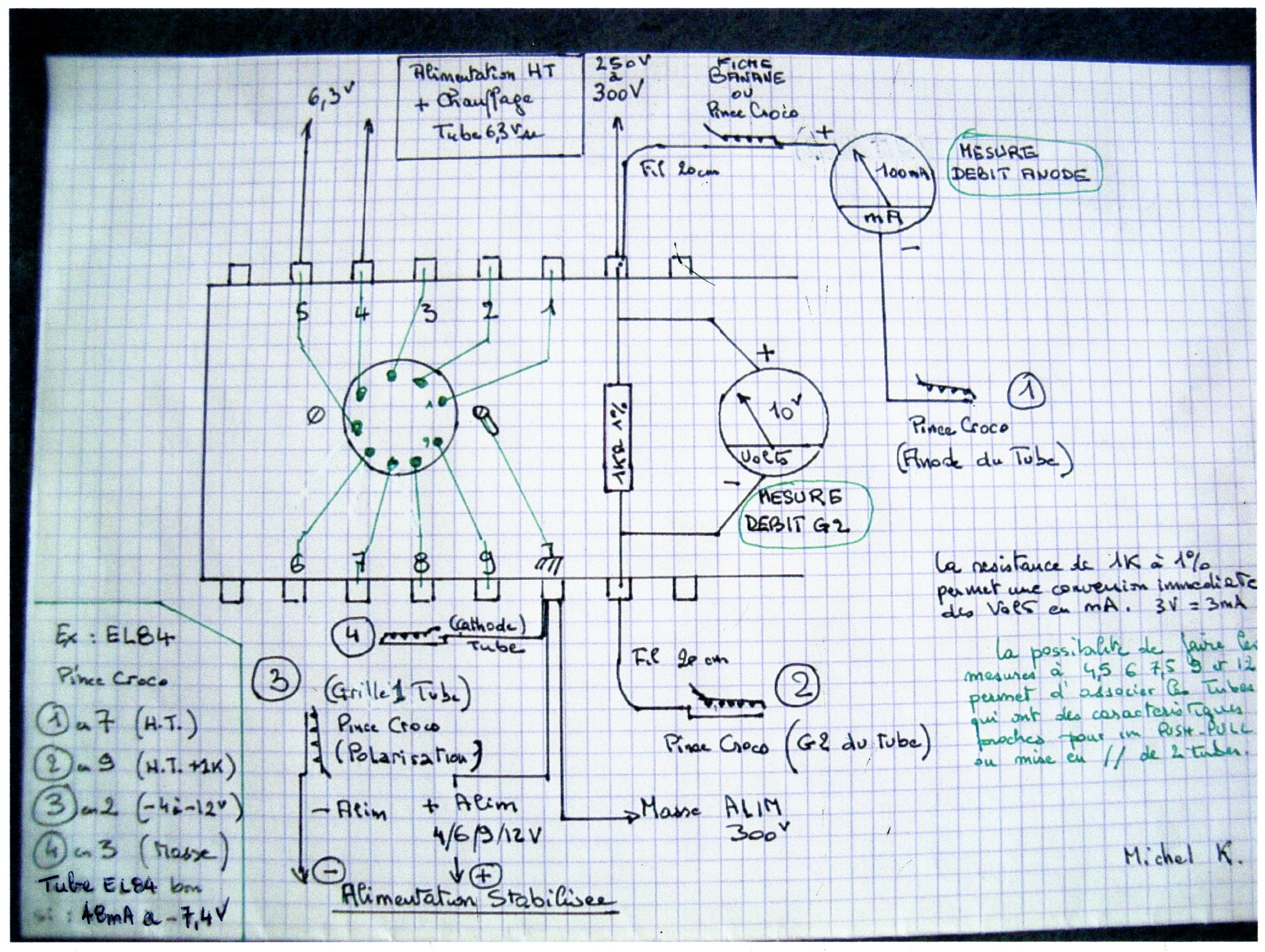

 BonjourN’oubliez pas que pour tester simplement quelques tubes il est très facile de se fabriquer un appareil avec une alim HT deux contrôleurs  et une ou deux piles de 9V , c’est tout aussi précis qu’un 310 et autres engins du même type

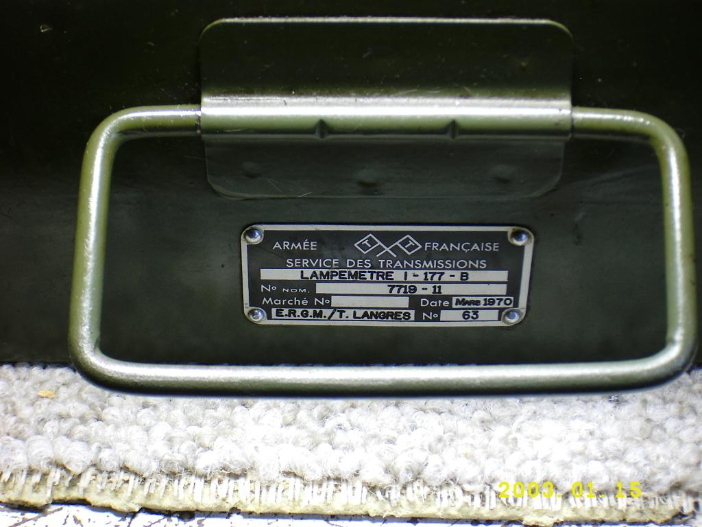

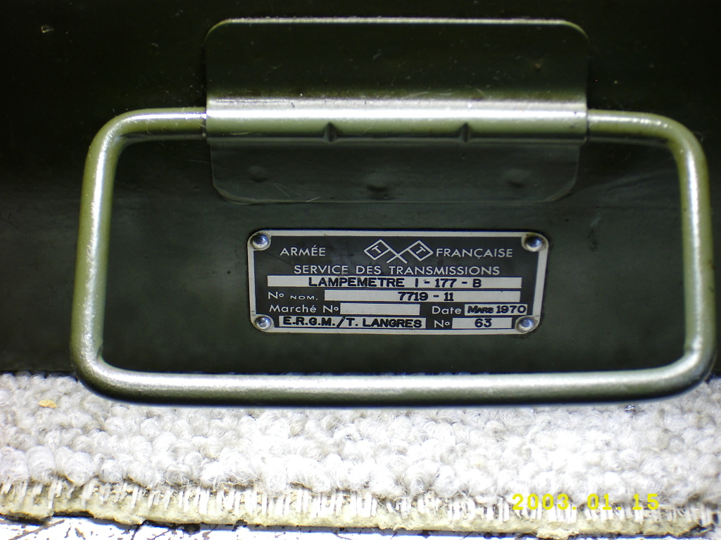

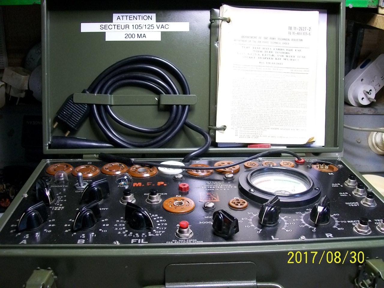

 Pour tester un tube 811A deux piles 9V vont faire pâle figure. Faut dire que le Metrix 310 ne devait être qu'un gadget d'après les données de F6CER. L'- 61 était un 310 simplement amélioré... Comme beaucoup de matériel R.A. Tapez dans le militaire, il n'y a que cela de vrai 'I-177B'
| | | Sujet : Lampmètre Nouveau | De michel87  Le 21-07-2020 à 19:48 sta |
 Le cliché de l'appareil ci-dessus est impressionnant.
 Question: a-t-il déjà été utilisé? Il semble neuf. Une pépite!

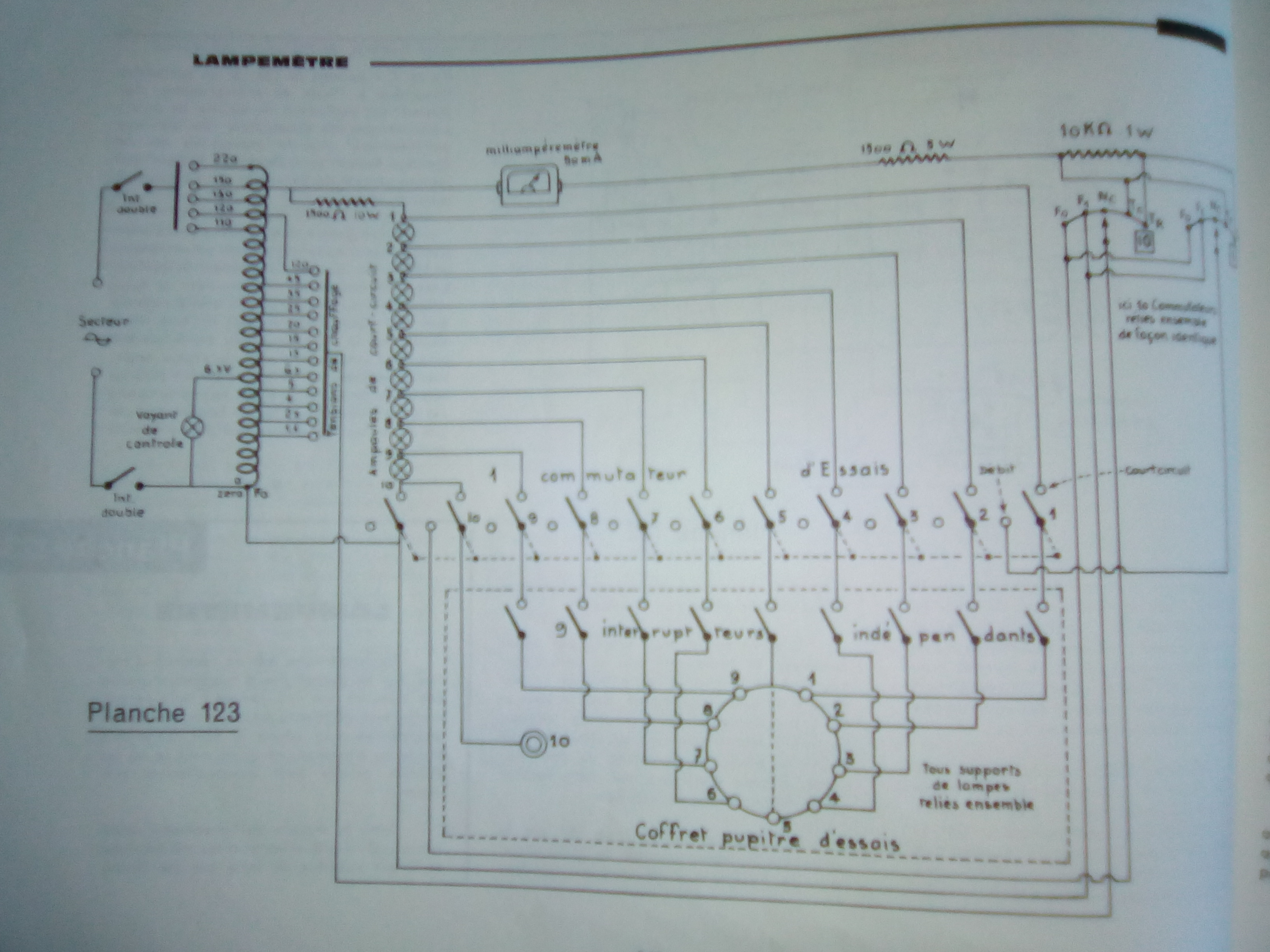

 Un exemple qui rejoint ce qui est dit et que j'ai retrouvé dans un bouquin de 1972

| | | Sujet : Lampmètre Nouveau | De provence  Le 21-07-2020 à 21:55 sta |
 recomme la dit F6cer le 21,07 a 08.06 très simple
 et pas ruineux et très efficace >>>>>>>>>>>>>>>
 un jours ou javez besoin de testé des tube une personne
 m'avais donner ce montage  je ne me rappelle plu de qui il viens
 moi je faisais la polar avec une alim 0 a 60 volt
 et un HT de 300 volt

| | | Sujet : Lampmètre Nouveau | De Pascal  Le 24-07-2020 à 09:52 sta |
 Bonjour. Le 'vieux' I-177-B n'est pas neuf, cela fait plus de 25 années qu'il est à domicile. C'est une version rétrofitée en France et provenant d'un lot des domaines. La plaque de l'appareil jointe sur un cliché de 2003. Aujourd'hui, il n'a qu'une petite cinquantaine d'année. J'ai aussi un U-61 et un 310 CTRM. Je n'ai vraiment pas cassé ma tirelire pour acheter cela, s'il m'a coûté 200F de l'époque c'est un grand maximum. C'est vrai qu'il n'était pas stocké devant mon QRA... il a fallu allez le chercher mais les petits voyages forme la jeunesse !
  J'ai la boîte d'extension qui va avec lui, la MX-949. C'est assez léger pour être transporté à bout de bras, mais je ne vous apprend rien.

| | | Sujet : Lampmètre Nouveau | De jean Adams  Le 25-07-2020 à 09:27 sta |
 BonjourPascal , ''I-177-B n'est pas neuf, cela fait plus de 25 années qu'il est à domicile.''
 Le I177 est un vrai lampemètre qui mesure la pente .
 Mais il a été  conçu dans années années 1940 , les tubes à grande pente n'existaient pas encore , le listing s'arrête à la 12au7.
 La tension grille est fournie pas un enroulement du TA , 5 V,  elle ne se règle pas .
 C'est beaucoup trop pour l'essai de la plupart des tubes plus récents , par exemple ECC88.
 J'en ai un avec la boite MX 949 , je ne m'en sers pas souvent .
| | | Sujet : Lampmètre Nouveau | De Pascal  Le 25-07-2020 à 11:29 sta |
 Pour tester des tubes octaux  ou des tubes américains anciens, le I-177-B est largement suffisant. Il existe des tableaux qui ont été établi depuis pas mal de temps pour tester sur un I-177 largement plus de tube que le listing d'origine de l'armée.Il est bon aussi pour les tubes miniatures comme ceux équipant les RT-77. Cela me suffit.
 Il permet en plus de la pente, de contrôler le vide effectif du tube testé.
 Comme j'ai surtout du matériel de surplus l'ECC88 n'en fait pas partie donc ce n'est vraiment pas un souci. Pour les lampes plus exotiques j'ai un 310 CTRM et en dernier recours un vieux U-61 avec ses camemberts.
