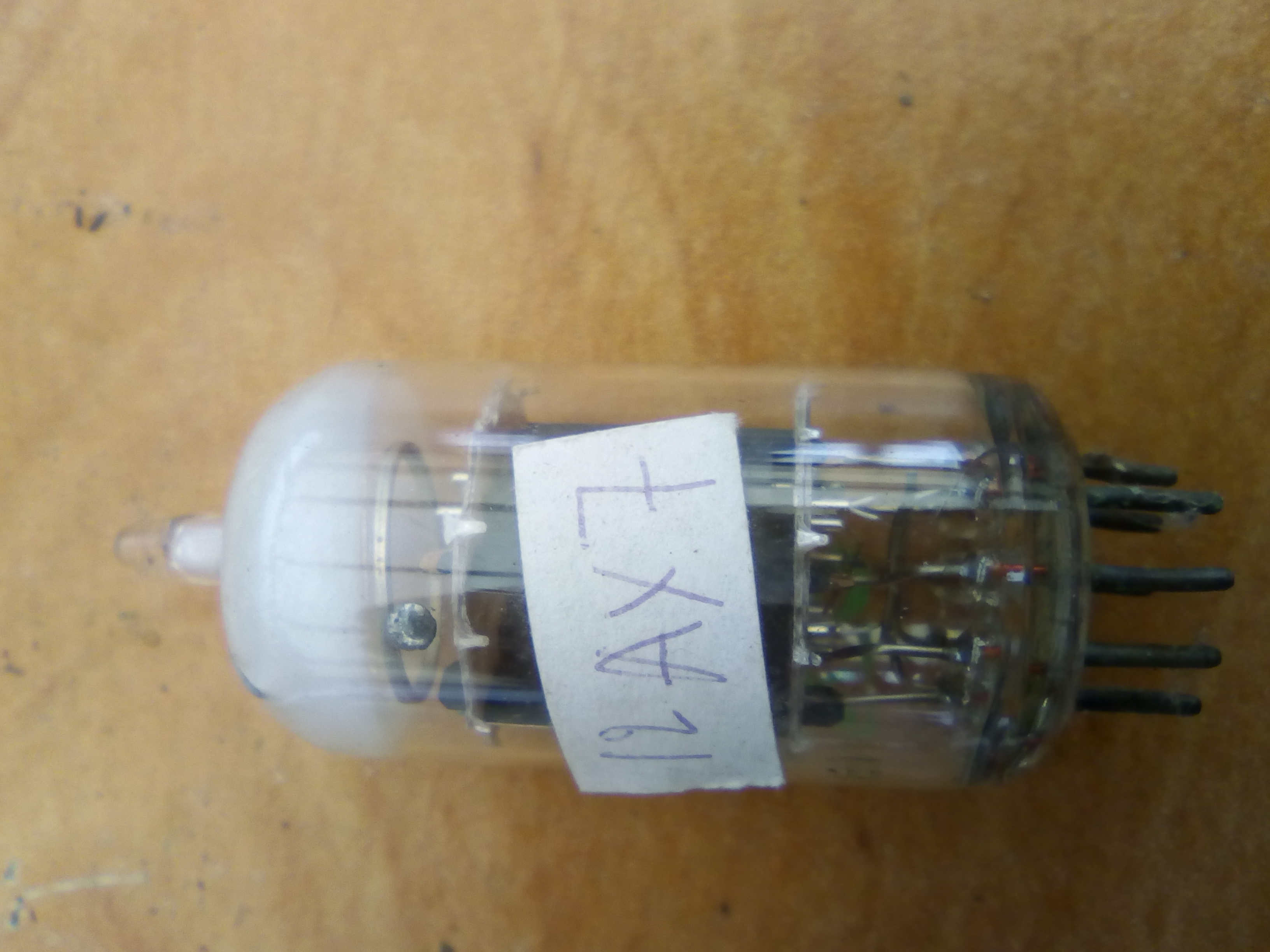

 Bjr,
 petites questios sur les tubes.
 J'ai quelques tubes de ma collection qui sont devenus blanc sur le haut. Savez vous pourquoi?
 le tube est-il encore utilisable. J'ai pas de lampmètre pour tester.

| | | Sujet : Etat d'un tube Nouveau | De Eniac2020  Le 19-07-2020 à 11:01 sta |
 Une photo c'est mieux

 Quand le sommet est blanc le tube est bon à jeter, sans doute une petite fissure du verre au niveau des broches qui a permis à l'air de renter.

 Quand c'est blanc au lieu d'argenté dedans : le tube est mort de chez mort.
