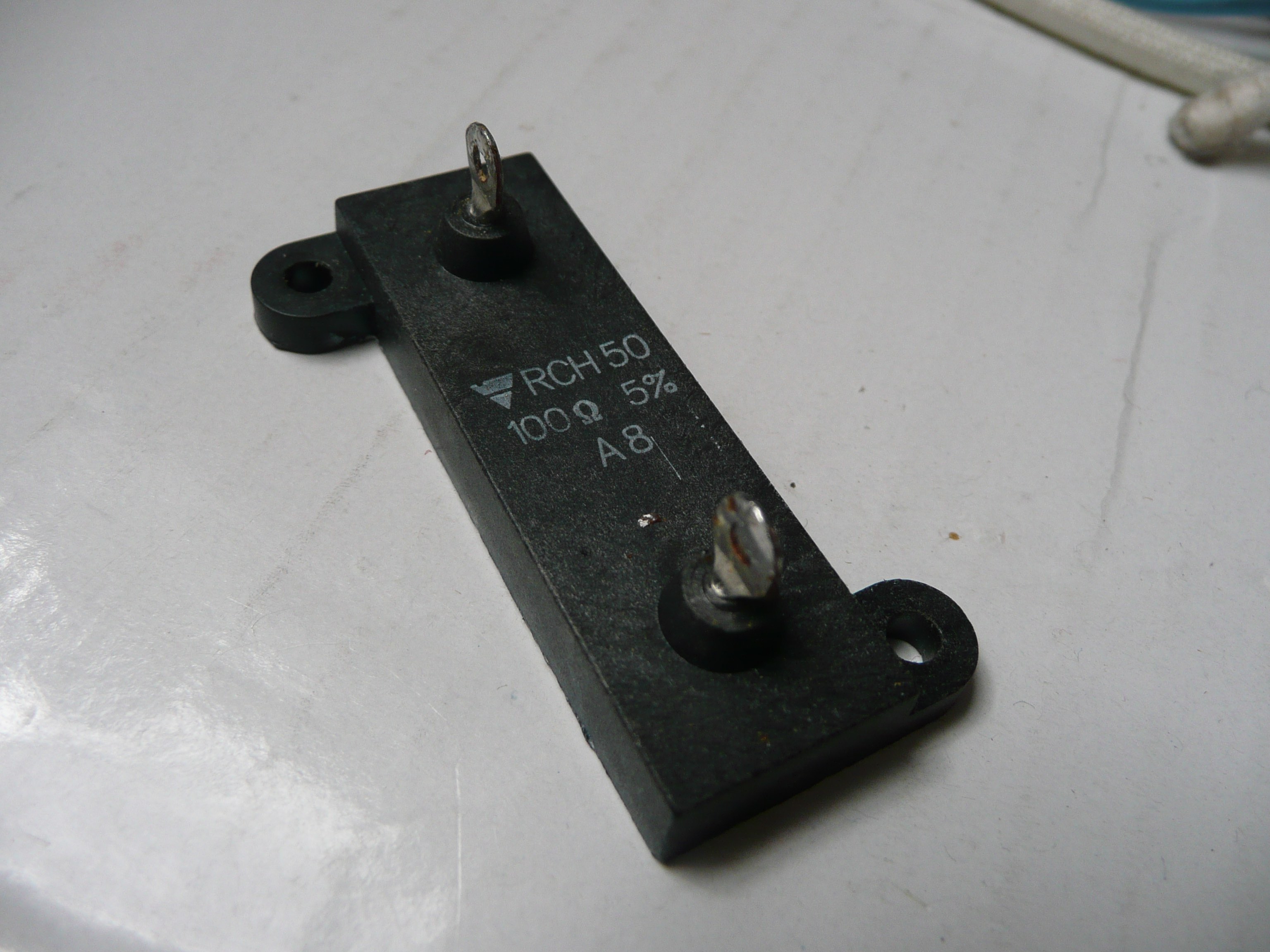

| | | Sujet : résistance de puissance VISHAY Nouveau | De pat45  Le 17-07-2020 à 12:26 sta |
 Il y a une dizaine d'années je me suis procuré deux résistances carbone non inductives de marque VISHAY ( je pense ? ) de 100 ohms 50W que j'ai monté en // sur un gros dissipateur thermique afin de réaliser une charge fictive de 50 ohms 100W. Je ne m'en suis pas trop servi et je suis étonné de découvrir ces jours ci qu'une des deux résistance est morte ( coupée ).
 Je ne comprends pas très bien comment cela a pu se produire ( surtension ?  surcharge ? autre? )
 mais avant de la remplacer je voudrais savoir ce que pense les membres de ce forum de la qualité de ce composant . De plus le prix actuel de cette résistance est multiplié par 3 depuis mon achat ( je sais que, à part les retraites !,  il n'y a pas grand chose qui baisse ) je ne voudrais donc pas m'enfoncer dans mon erreur de choix et peut-être envisager une autre solutions.
 Merci de vos avis !
| | | Sujet : résistance de puissance VISHAY Nouveau | De F6FLC  Le 17-07-2020 à 14:06 sta |
 mauvais refroidissement, pas de pâte thermique, radiateur trop petit ?
 ou défaut de fabrication
 bon pour le déca, mais trop de capa résistance/radiateur pour les VHF/UHF
| | | Sujet : résistance de puissance VISHAY Nouveau | De michel87  Le 17-07-2020 à 15:33 sta |
 Les produits Vishay de bonne qualité, mais un défaut de fabrication n'est jamais à exclure.
| | | Sujet : résistance de puissance VISHAY Nouveau | De RETRO25  Le 17-07-2020 à 17:41 sta |
 Bjr, peut-être avez-vous aussi trop sollicité  ces résistances de puissance. il faut toujours laisser une marge de sécurité en termes de dissipation de puissance .cdlt
| | | Sujet : résistance de puissance VISHAY Nouveau | De jackoe  Le 17-07-2020 à 18:54 sta |
 '' laisser une marge de sécurité en termes de dissipation de puissance ''Normalement (?) les fabricants devraient en tenir compte (ou pas ?)...
| | | Sujet : résistance de puissance VISHAY Nouveau | De f6cer  Le 18-07-2020 à 08:21 sta |
 Absolument , les surcharges momentanées peuvent être tres importantes , par contre un truc que l’on oublie souvent , ces résistances  sur film ne supportent pas d'être montées  sur un support qui n’est pas parfaitement plat

| | | Sujet : résistance de puissance VISHAY Nouveau | De pat45  Le 18-07-2020 à 11:28 sta |
 Merci de toutes vos réponses. Je ne pense pas m'être trouvé un jour dans une situation critique telle que vous décrivez !
 J'avais également l'habitude de mettre régulièrement le doigt sur le dissipateur pour évaluer la charge et la bonne évacuation de la chaleur. Il lui est arrivé de tiédir mais jamais plus ! toujours en HF ( jamais de VHF ni UHF) , parfois une cinquantaine de watts au plus et pas très longtemps ( quelques secondes, le temps de régler selon les spécifications techniques données par le constructeur du transceiver ) ... non, je ne comprends vraiment pas ce qui a pu se passer, vraisemblablement une faiblesse cachée du composant ...

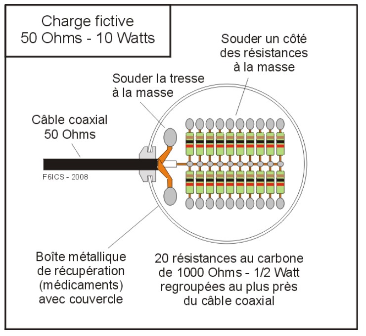

| | | Sujet : résistance de puissance VISHAY Nouveau | De Tango  Le 18-07-2020 à 16:15 sta |
 Bjr, on peut utiliser des résistances jusqu'à 2 W. L'idéal est de plonger tout ça dans une boite métallique étanche remplie d'huile de lin pour le refroidissement.Tango88.
| | | Sujet : résistance de puissance VISHAY Nouveau | De michel87  Le 19-07-2020 à 12:53 sta |
 Ah la bonne vieille méthode du siècle dernier avec la boite en fer blanc, économique...
 Cette charge a dû être fabriquée à de très nombreux exemplaires.

| | | Sujet : résistance de puissance VISHAY Nouveau | De Blaireau  Le 19-07-2020 à 17:20 sta |
 Avec plein de résistances 2W dans une vieille boite de petits pois, remplie de pyralène, c'est nettement mieux, et on a le plaisir de mettre de l'huile partout!
