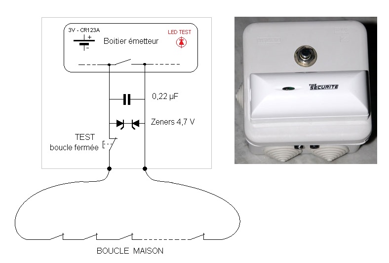

| | | Sujet : Question electronique Nouveau | De jcj  Le 17-07-2020 à 18:08 sta |
 Perso, la solution que j'utilise pour contrôler l'ensemble de la boucle maison (une dizaine d'inters en série) avec un seul émetteur.Le condensateur et les Zeners sont sensés protéger l'émetteur en cas de parasites induits dans la boucle (orages,...).
 Cela fonctionne sans problème depuis quelques années.
