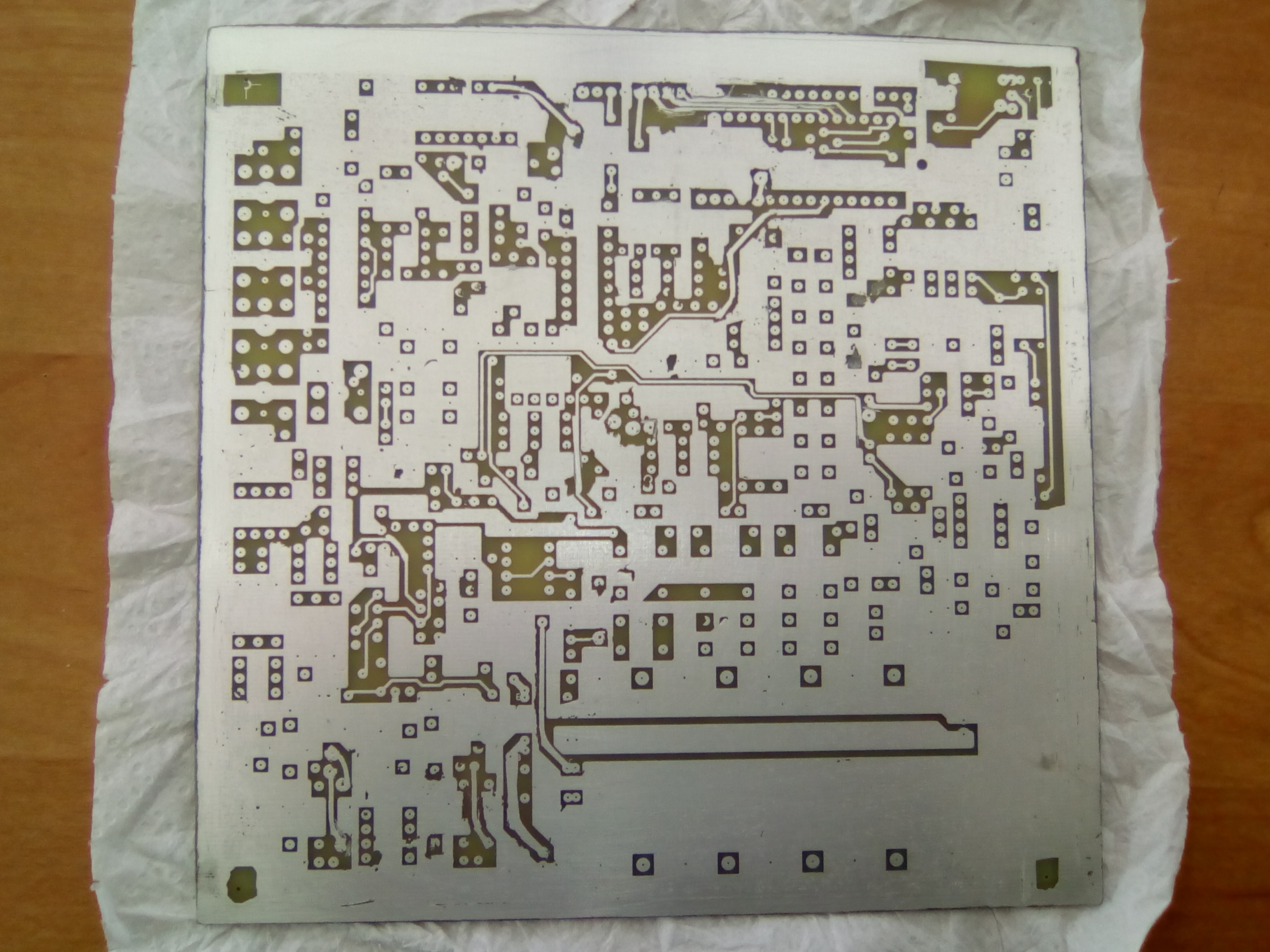

 pour le transfert.
 une planche ou tout support ''costeau''
 je pose la plaque de cuivre, je positionne le typon avec le toner sur le cuivre. vérifier que tout est bien plat. Pulvériser le melange et s'assurer que tout est bien lisse. on doit voir le toner par transparence.
 Ensuite je pose un gros catalogue là dessus, avec un gros poids pour bien presser. moi j'ai pas hésiter à mettre 3 parpaings dessus.
 je laisse agir 15mns, puis j'enléve les poids, mais pas la feuille. je laisse evaporer le  reste d'acetone eventuel 10mn.
 ensuit, placer délicatement le tout dans une bassine avec un peu d'eau tiède.
 laisser agir au moins une minute. balancer le récipient. la feuille doit se décoler naturélement.
 Ensuite, laisser bien sécher (moins j'ai attendu une nuit)  le toner doit devenir un peu gris. ne pas toucher au toner quand c'est encore mouillé.
 après graver classiquement.

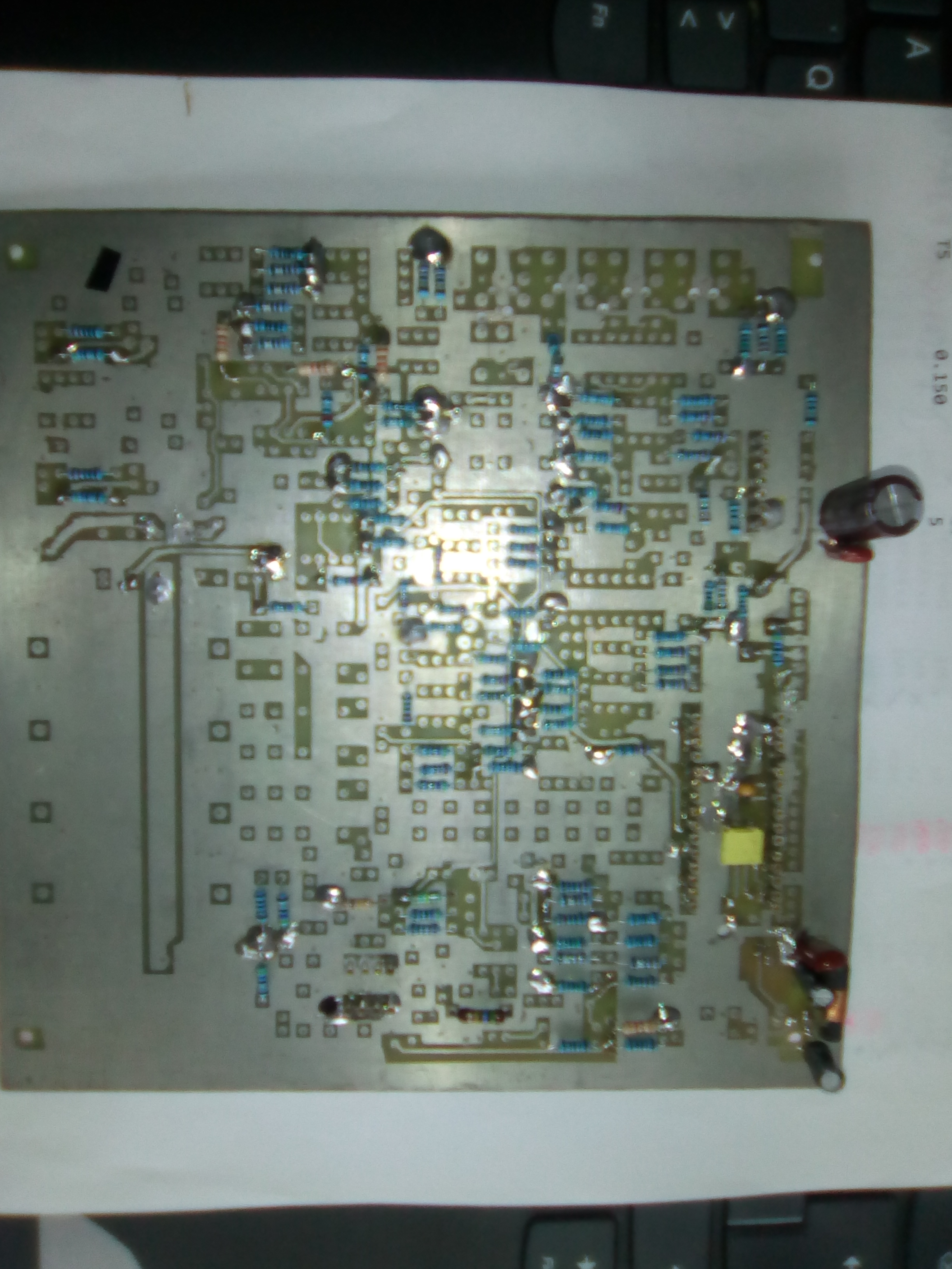

 nb: pour le double face.
 J'emploi la même méthode, mais la 2eme face est prtégée par du ruban adhesif.
 Je recontrole que rien ne s'est décolé avec l'acetone, sinon j'en remets.
 Quand la 1ere face est gravée, je fais l'inverse, je protége la partie gravée.
 Le plus dur est de tomper pile entre les 2 faces.
 pour cela sur les 2 typons je mets 4 repères (Croix) aux 4 coins des 2 typons.
 je perce via le 1er typon la plaque aux 4 coins (0.6 mn)
 une fois la 1ere face de faite, sur la planche je mets dans les 4 trous un petit foret (je perce en fait), mais il faut que cela soit bien droit.
 Je posuitionne alors le 2eme typon via les 4 trous (Il faut percer le typon aux 4 trous). je colle l'ensemble sur la planche et enleve les forets et on recomme l'opération.
 Là sur les 2 faces, je suis pas parfait, mais bon à 0.2 mm ce qui reste acceptable dans on perce et soude des 2 côtes
