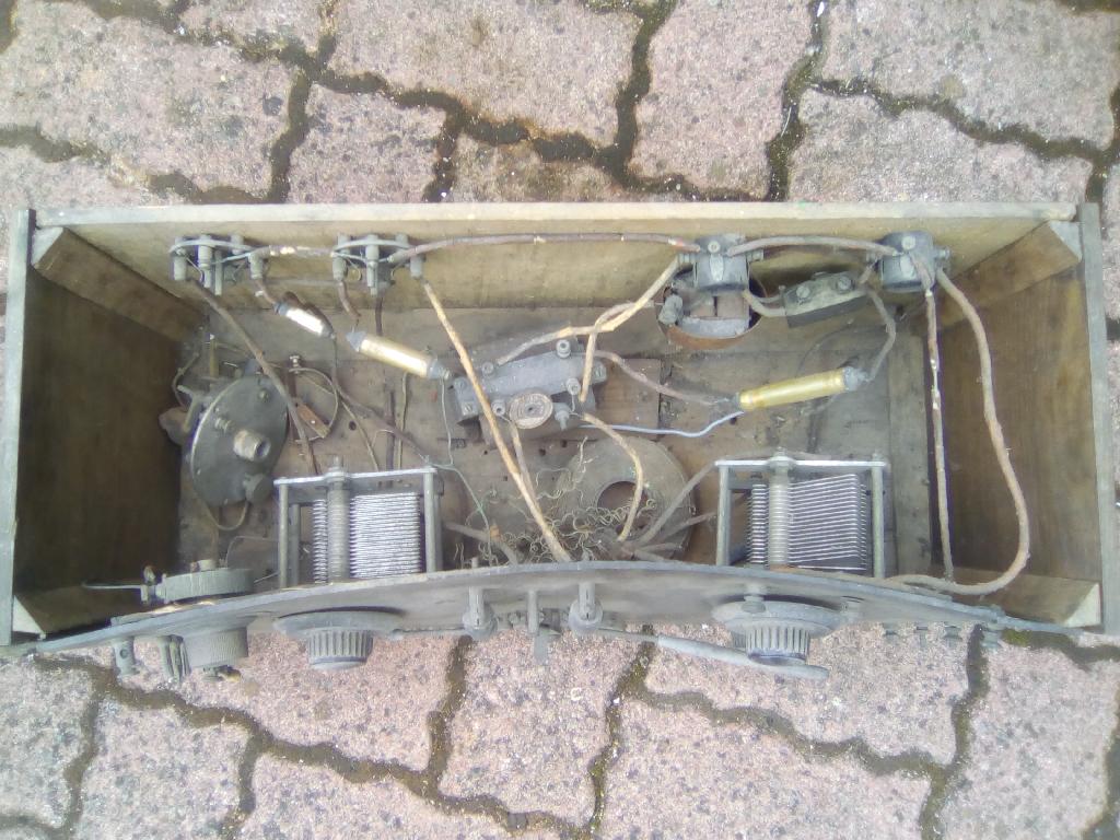

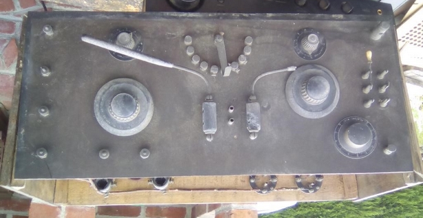

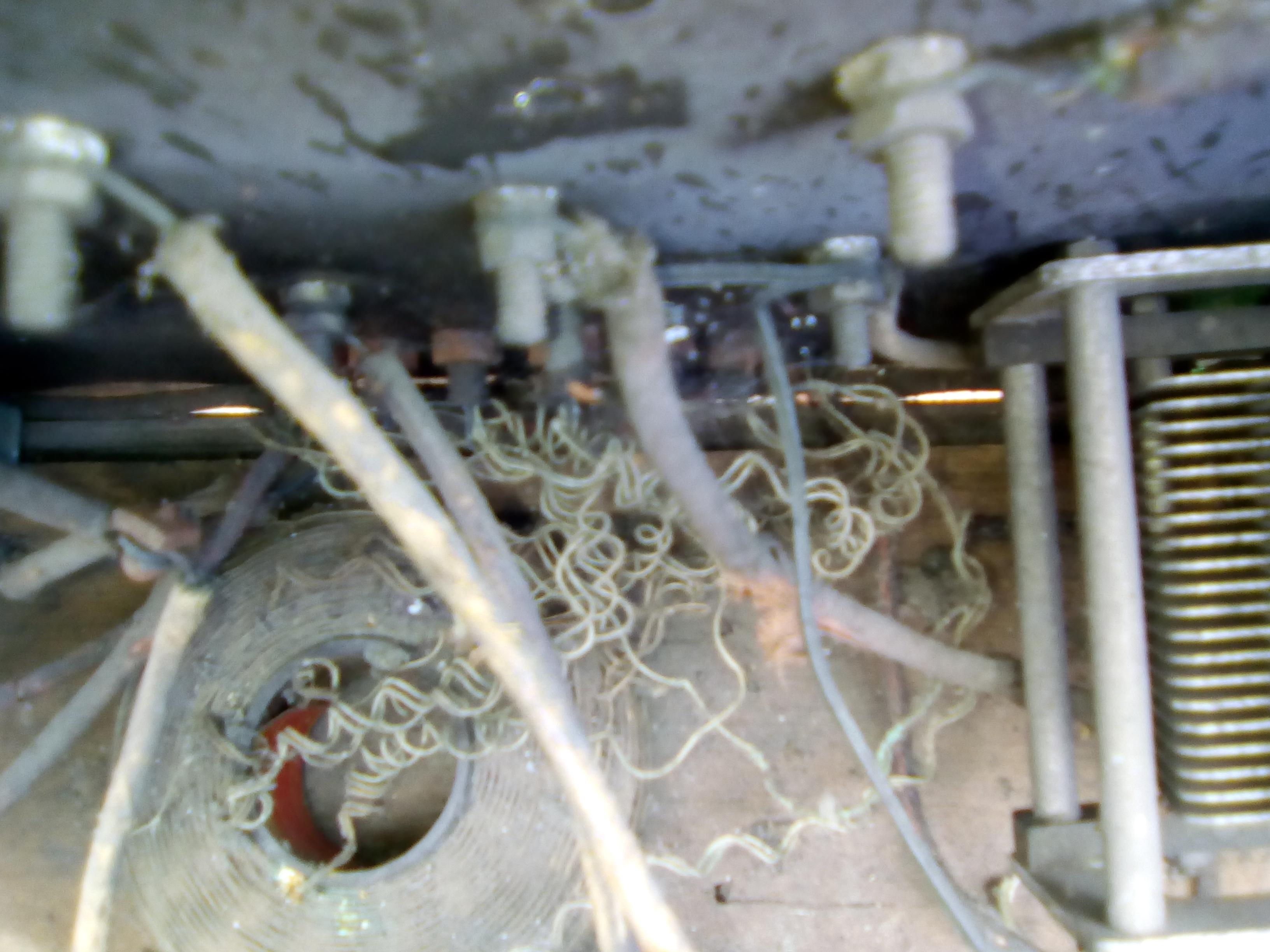

 J'ai déniché ce poste. Il parait que cela date de 1920?? Pas de tubes.
 Savez vous ce que cela est. Marque, modèle année.
 Pour moi, les condensateurs variables semblent interéssants pour faire une antenne loop.
 Pour le reste, je peux demonter et faire un lot? la face avant est un peu gondolé, mais semble fonctionnelle.
 A voir

 BonjourNe pas confondre poste des années 20 et poste de 1920. Il manque probablement les lampes dans le premier.
| | | Sujet : Mini poste Nouveau | De stockfish  Le 09-07-2020 à 13:17 sta |
 souvent les lampes étaient sur le dessus.

 Sinon, personne n'a d'idée pour le vieux poste no1. Les tubes étés allongés. On dirait 2 antennes devant.Marque? Reference? Pas trouvé pour l'instant.
 Je compte sur vous.

 Bonsoir , c'est un poste à batteries à selfs enfichables des anneés 25 , je pense que sur votre photo il est à l'envers.N'y a t-il pas des supports ou des trous,  pour des lampes en dessous?
 postes de même genre:
  https://www.doctsf.com/gr…

 re,
 A l'envers, les tubes seraient donc sur le bas?tubes que je n'ai pas.
 Par contre en zoomant sur mon image, les indications  sur les boutons semblent dans le bon sens. Chauffage  et remforcement (?)
 Je regarderai demain en détail. Voir, s'il y a une reference.
| | | Sujet : Mini poste Nouveau | De Joel8  Le 09-07-2020 à 21:08 sta |
 C'estle sens des ''poignées'' des selfs qui me fait dire celà , mais il y avait , à cette époque beaucoup de constructions amateurs , alors ...
| | | Sujet : Mini poste Nouveau | De FOXPAT54  Le 10-07-2020 à 09:09 sta |
 Je n'arrive pas à afficher la première photo du poste des années 20.J'obtiens un ''Not Found'' car ma machine n'a pas trouvé l'URL requit (ici à la campagne je suis sous Windows 8).Cependant les autres photos du poste qui s'affichent très bien, me font également penser à l'une de ces nombreuses constructions d'amateur mais je rajouterais que ce câblage très fouillis est assez inhabituel car à cette époque, même ces nombreux amateurs effectuaient de belles connexions avec de beaux angles droits pour les fils de liaison.

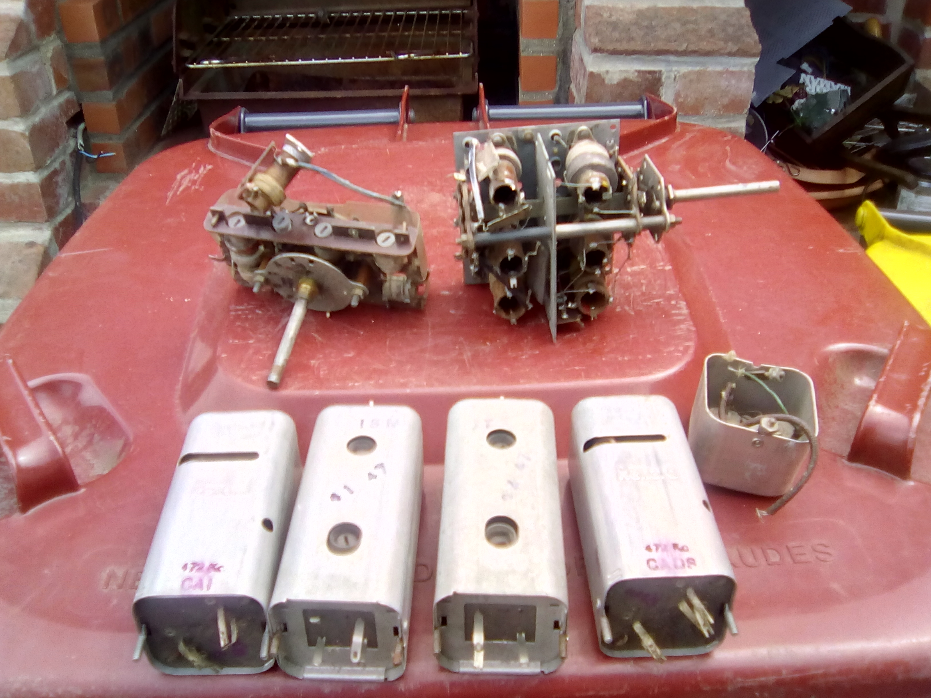

 Oui, j'ai remarqué que la 1ere photo ne passait plus. Je la remets là. Pour l'instant, je n'ai pas encore regardé le détail si je peux trouver une information.
 Autres photos:

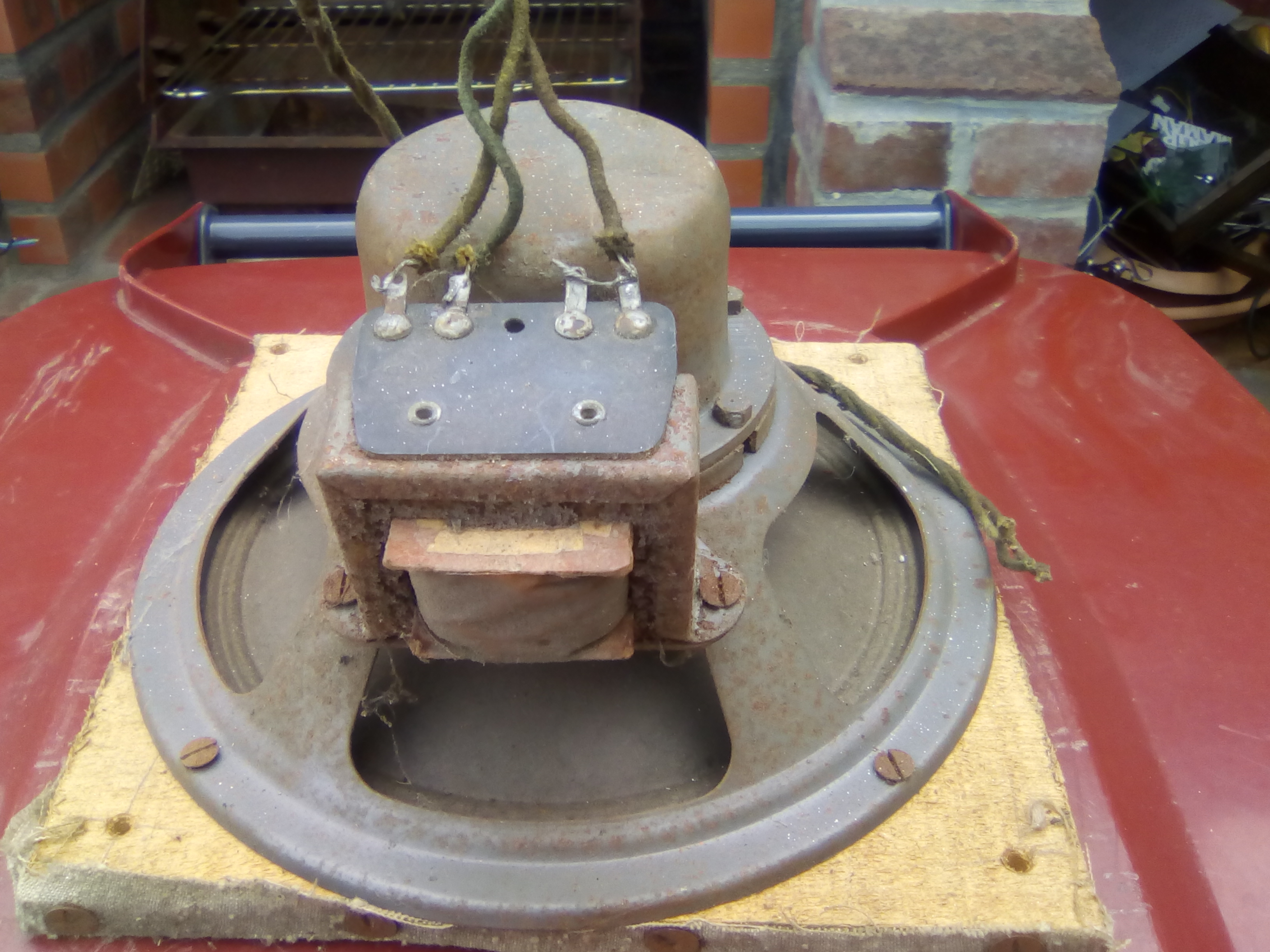

 Sinon, j'ai aussi récupéré d'autres choses. Comme déjà dit, survolteurs, HP, Transformateurs 455khz.
 là, j'ai aussi un schneider bolero 58
 Je fais mettre aussi quelques photos

 Effectivement,sur la première photo maintenant affichable,on se rend compte que c'est bien un poste des années 20 de construction artisanale.
 Un Boléro 58? On en parle justement en ce moment dans un autre sujet du forum.
 Le transfo de sortie du HP est bien rouillé;il serait préférable de tester rapidement les enroulements qui sont souvent coupés entre- autres à cause de l'humidité ...

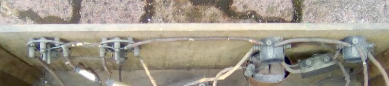

 Les supports des 4 lampes (manquantes) sont à l'intérieur, fixés sur la planche arrière, on les remarque très bien sur les differentes photos, comme l'agrandissement que j'ai fait ci-contre.
 C'est semble-il un poste artisanal très claasique des années 1925 - 26 environ dont le schéma de montage est connu sous la désignation C-119.
 Beaucoup de boulot pour le remettre en état, mais c'est faisable.

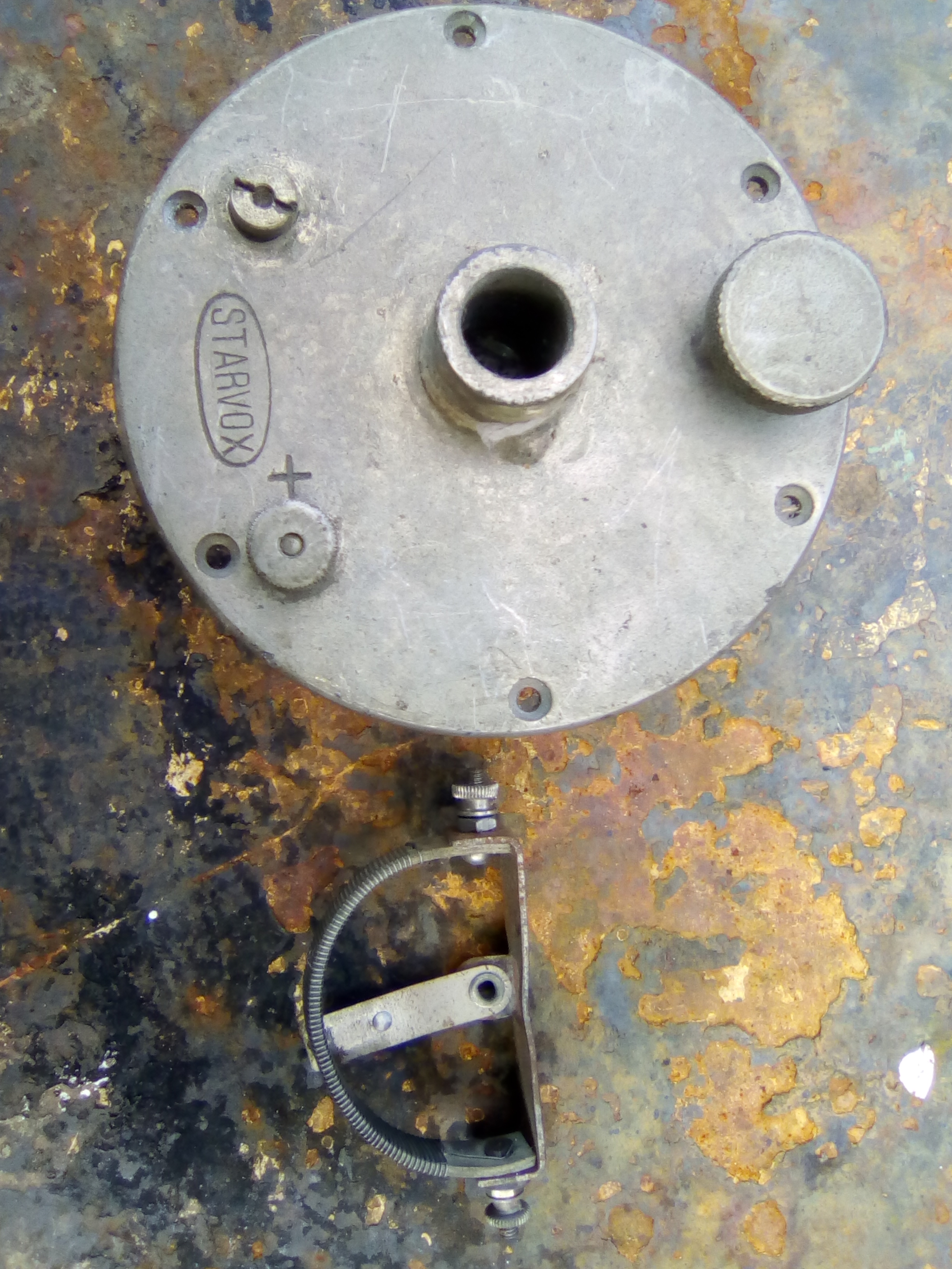

 merci à HLJ. Effectivement cela ressemble bien à une TSF faite maison C-119 pour le poste1.
 j'ai retrouvé cette (ces)  piece (s) qui se balade (nt)  dedans, preuve qu'il y a eu du demontage avec un bout de rehostat ou potientiométre  à l'interieur. Tous les autres boutons semblent correct. Il y a effectivement une bobine à l'interieur et au moins 3 transfos. C'est noté starvox, je pense qu'il s'agit du bas d'un haut parleur type cornet.
 voir pj
 cdt
