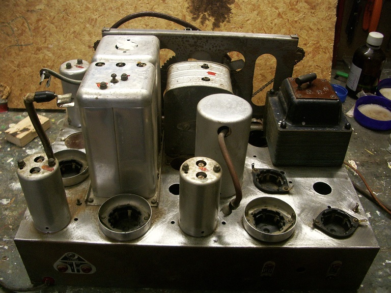

| | | Sujet : problème avec une AK2 Nouveau | De bocq18  Le 02-07-2020 à 18:00 cms |

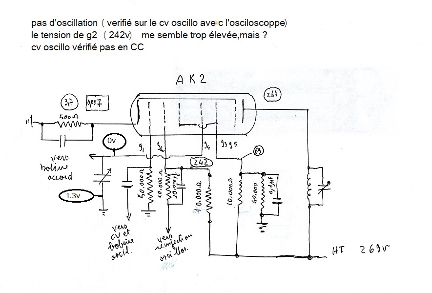

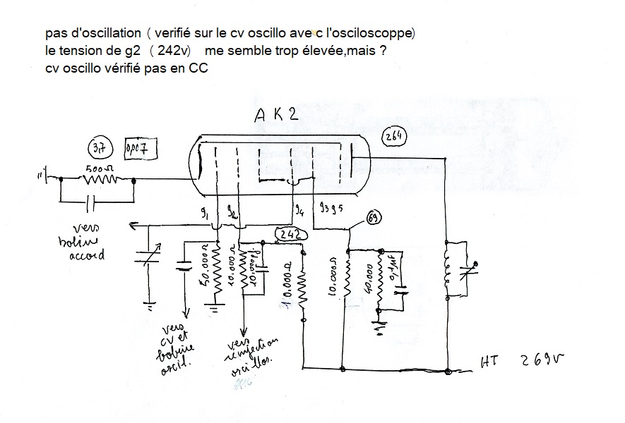

 Bonjour à tous  Je suis en train de restaurer un poste "electric radio france " modèle "impérial france luxe" de 1935 lampes AK2;;AF3 ;ABC1; AL3; AZ1 j'ai changé de nombreuses résistances carbone (valeur dépassant largement les 20% de tolérance)j'ai remis en route la BF ,la FI (AF3 morte et le secondaire du premier transfo FI coupé au niveau de la soudure j'ai pu réparer chance!)j'en arrive à la mélangeuse la AK2 est bonne mais je n'ai pas d'oslllation .voir schéma joint . qui peut m'aider ? Merci  Bonne fin de soirée Cordialement  Michel
| | | Sujet : problème avec une AK2 Nouveau | De f6cer  Le 02-07-2020 à 18:17 sta |
 la tension de G2 Devrait a priori être divisée par deux si ........le bobinage de réaction a un coté a la masse et s’il n’est pas coupé  ..... a vérifier  en premier

 Bonsoir,Avez vous vérifié la 50 kohm sur la G1.
 Normalement , il doit y avoir une tension négative au borne de celle ci.
| | | Sujet : problème avec une AK2 Nouveau | De f6cer  Le 03-07-2020 à 07:59 sta |
 Cette bobine de réaction , coupée ou pas coupée ?
| | | Sujet : problème avec une AK2 Nouveau | De bocq18  Le 03-07-2020 à 09:14 sta |
 bonjour à tous
 @ F6cer tout est ''emballé'' dans un pot de blindage .ce week-end je suis absent donc contrôle lundi .(il faut démonter le blindage!)
 @theraf1972 voir schéma avec les tensions relevées aux bornes des 50000 ohms de G1 (elle n'est pas coupée et sa valeur exacte  est de 60 000 ohms (juste dans les 20%)

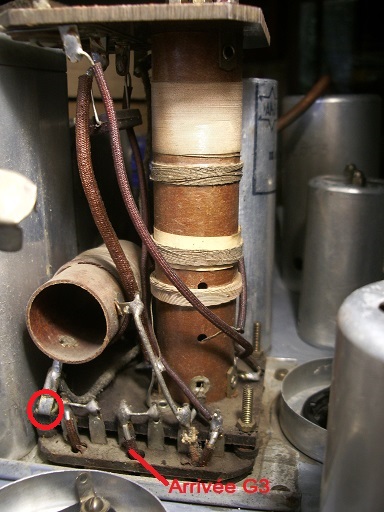

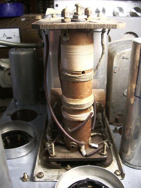

| | | Sujet : problème avec une AK2 Nouveau | De bocq18  Le 06-07-2020 à 16:55 sta |
 bonjour à tous

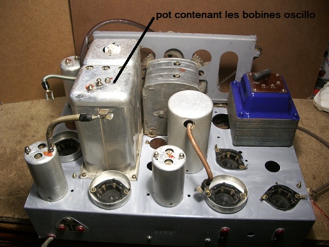

 J'ai démonté le blindage des bobines oscillatrices.
 il apparait une bobine placée horizontalement par rapport aux bobinages oscillo.quelle est sa fonction? antiparasites? voir photos.
 La grille G1 de la AK2 est bien reliée aux bobinages rien n'est coupé J'ai mesurer 3.9ohms ohms puis pour l'ensemble des deux enroulements puis 8 ohms
 Par contre pour g3(fonction plaque oscillatrice) rien après l'arrivée.Les deux cosses en vis a vis du commutateur n'indique aucune continué.'Commutateur en longueur à came.Je pense que la panne est là.
 avez vous une autre idée de la panne.
 Pour vérifier je vais devoir démonter l'ensemble support de bobines
 merci pour votre aide

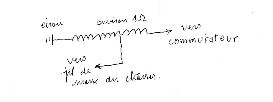

| | | Sujet : problème avec une AK2 Nouveau | De f6cer  Le 06-07-2020 à 18:24 sta |
 C’est ce qu’on vous dit depuis le début :la bobine de réaction doit assurer la mise a la masse de la résistance de 10k d’une part pour assurer la réaction et aussi pour que la tension sur la plaque oscillatrice ne soit pas trop élevée Autre chose : La résistance de  grille oscillatrice  doit retourner a la cathode et pas a la masse
| | | Sujet : problème avec une AK2 Nouveau | De bocq18  Le 06-07-2020 à 21:05 sta |
 bonsoir à tous @ f6cer J'ai d''abord pensé que je m' étais trompé en relevant le schéma relatif à la mélangeuse. je suis allé voir sur le châssis la résistance de 50 000ohms de la grille oscillo est bien reliée à la masse (photo jointe) .Je précise que je n'ai pas touché à cette résistance .Par ailleurs je sais que vous avez raison elle doit être relier à la cathode lorsque celle ci possède une polarisation..Alors mystère ?
| | | Sujet : problème avec une AK2 Nouveau | De f6cer  Le 07-07-2020 à 08:22 sta |
 C’est peut être une erreur de câblage d’origine ou un bricolage qui a été fait il y a longtemps si vous laissez comme ça  vérifiez bien que la CAG n’est pas appliquée  sur cette lampe

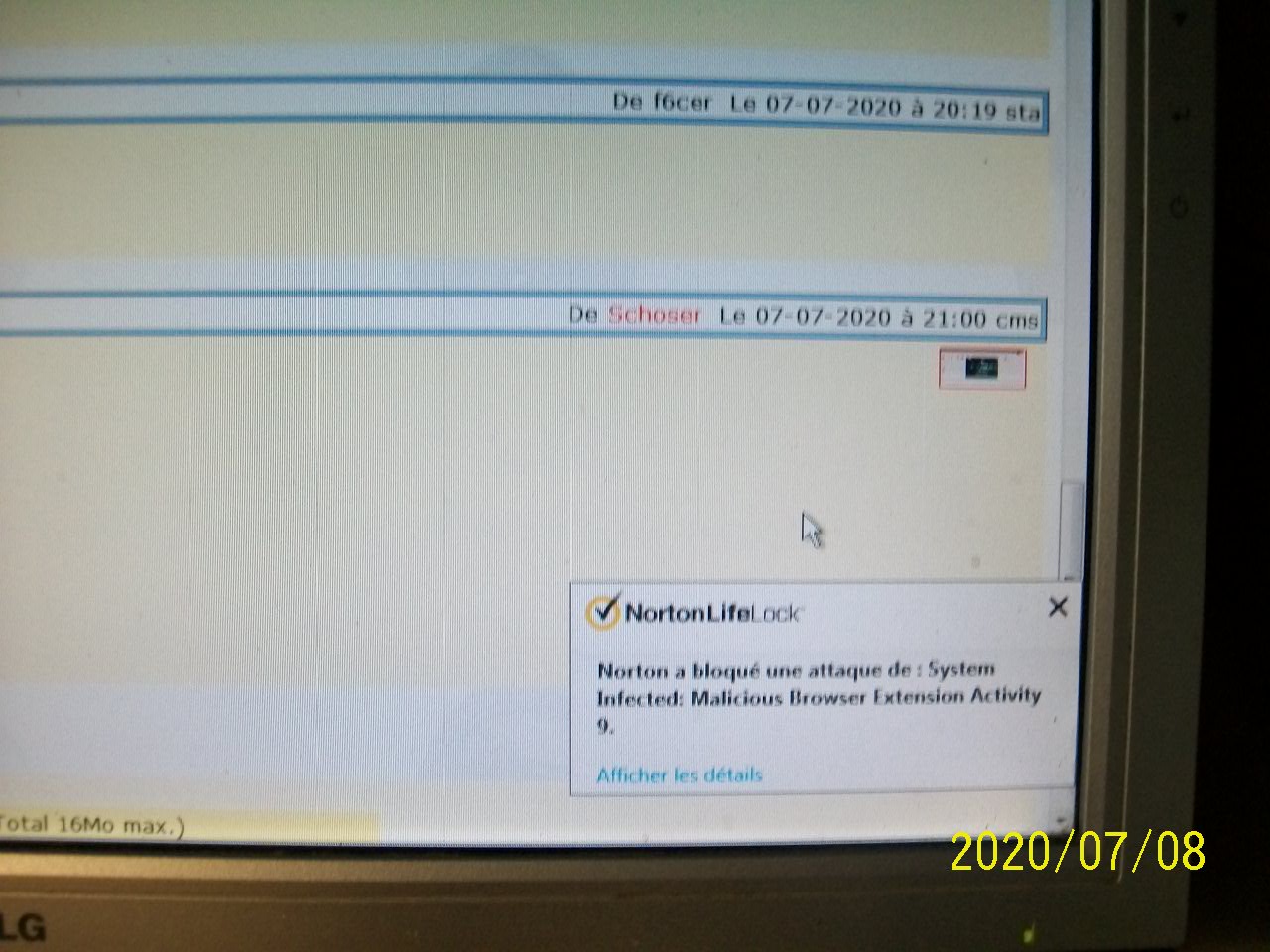

| | | Sujet : problème avec une AK2 Nouveau | De Pascal  Le 07-07-2020 à 15:54 sta |

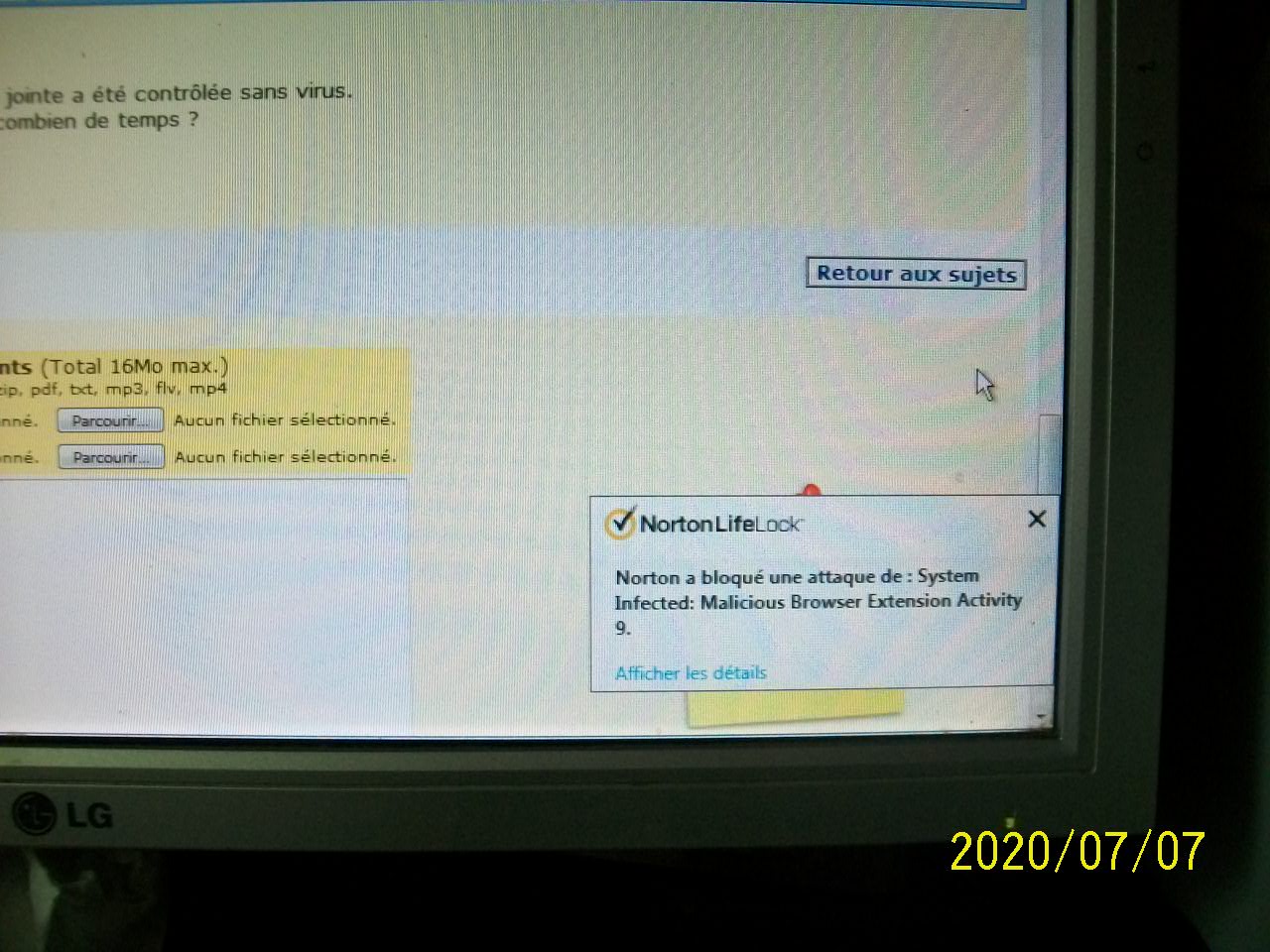

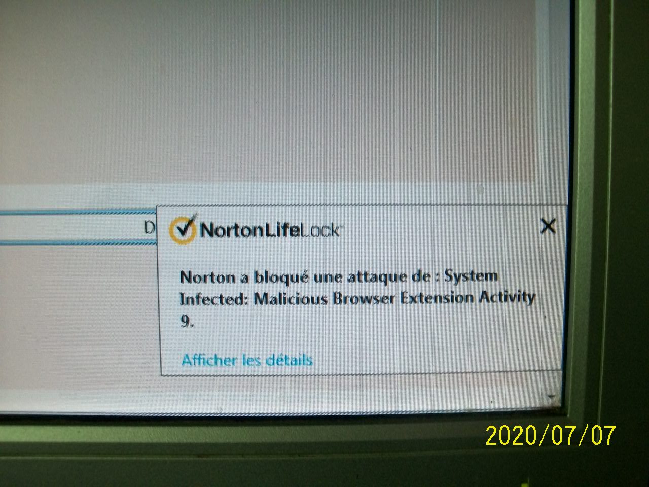

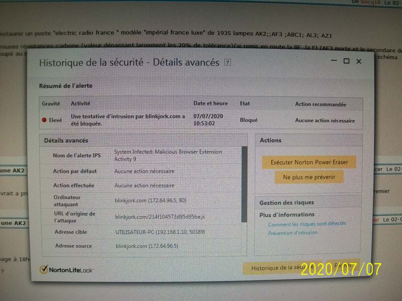

 Vous avez un soucis dans votre PC. J'ai fait un CCleaner puis un redémarrage de mon ordinateur à 15H45 pour être certain qu'il n'y avait rien en mémoire.Après le redémarrage je vais sur divers sites sans problème et sur d'autres file de TSF-Radio Forum sans problème.
 Dès que j'ouvre le votre, en bas de la page voilà ce qui apparait:
| | | Sujet : problème avec une AK2 Nouveau | De Icare59  Le 07-07-2020 à 16:45 sta |
 Idem pour moi aussi. Malwarebytes bloque et me signale un cheval de Troie.

 bonjour à tous  je reprends le problème de l'AK2 qui ne veut pas ociller aprèes avoir nettoyé mon ordinateur et en espérant que je ne vous enverrai plus de virus J'ai verifié les bobines oscillatices rien  de coupé, les pading et le trimer(en désoudant à chaque fois un fil de la bobine )rien d'anormal avec le capacimêtre aucun n'etait en courtcircuit.Jai effectué le même controôle avec les bobine accord :rien d'anormal. autre controle  avec le géné Hf modulé sur la plaque de l'AK2 le signal passe mais plus rien quand on applique ce signal sur la grille.  grille en l'air  ? lampe bloquée? pouvez m'aider ? merci  ci joint un schéma de la même marque avec les mêmes lampes. merci pour votre aide  cordialement  Michel
| | | Sujet : problème avec une AK2 Nouveau | De f6cer  Le 15-07-2020 à 20:45 sta |
 BonsoirLe schéma est different : la plaque oscillatrice n’est pas alimentée de la même manière
 Quel est le bon montage  ?
| | | Sujet : problème avec une AK2 Nouveau | De bocq18  Le 15-07-2020 à 23:05 sta |
 bonsoir@  f6cer le montage sur le poste est celui que j'ai relevé (fil du 3/07 9h 14) la plaque oscillatrice est  alimentée par une résistance de 10 000ohms  reliée à la HT.
 merci et cordialement
| | | Sujet : problème avec une AK2 Nouveau | De f6cer  Le 16-07-2020 à 20:23 sta |
 Bon , dans ce cas il suffit de regarder : la plaque oscillatrice est  alimentée par un  pont de deux résistances , une 10k qui vient de la HT et une 10k qui est censée aller a la masse a travers l’enroulement de réaction Si la mesure donne une tension trop élevée , cela veut simplement dire que la deuxième  10k ne va pas a la masse : il faut trouver pourquoi
 (le plus realiste: enroulement coupé ou commutateur sale)
| | | Sujet : problème avec une AK2 Nouveau | De bocq18  Le 16-07-2020 à 22:13 sta |
 bonjour à tous @ f6cer  je viens  de vérifier j'ai bien la masse à l'extrémité de la résistance qui va au bobinages oscillateur,la résistance de 10 k.ohms semble coupé.Je la remonterai demain, je suis un bien piètre dépanneur car j'ai pratiquement tout vérifié autour de cette lampe sauf cette résistance ! merci pour votre gentillesse.
 bonne nuit

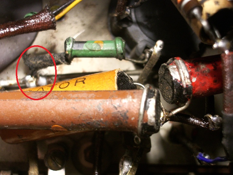

| | | Sujet : problème avec une AK2 Nouveau | De bocq18  Le 20-07-2020 à 11:47 sta |
 bonjour à tous @ f6cer : la résistance en parallèle avec le condensateur  qui va de la plaque oscillatrice  au commutateur et aux bobinages (et à la masse) était bien coupée,après remplacement,j'ai bien de bonnes oscillations sur les trois gammes, cependant le poste ne parle toujours pas mais avec le géné HF je pense trouver le lieue de la panne .(la semaine prochaine car cette semaine j'ai mes petits enfants  à la maison !)
