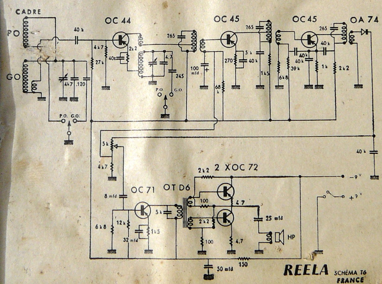

 je viens de récupérer un petit poste radio IMPERATOR stadium mais je n ai pas de schéma  pour pouvoir le remettre en marche il manque le HP ,le transfo de sortie et les transistors  de puissance j ai besoin de votre aide si possible merci pour tout

 BonjourVous pouvez vous inspirer du schéma du Reela Jumping , il est très voisin

 Schéma du jumping proposé par f6cer, le seul souci serait au niveau du transfo, peut être disponible sur une épave.
 Pour les OC, on peut encore en trouver.

 Si le modèle Impérator est très voisin du Réela Jumping, il semblerait que celui-ci en soit équipé.

 Vous confondez transfo driver et transfo de sortie
| | | Sujet : schéma Nouveau | De michel87  Le 30-06-2020 à 12:02 sta |
 J'ai écrit ''transfo'' et pas '' transfo de sortie ''.
 J'aurais dû préciser '' transfo driver ''.( OTD6 sur le schéma )
