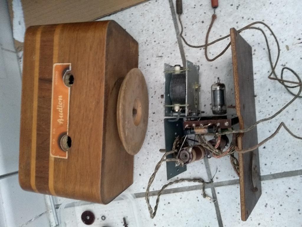

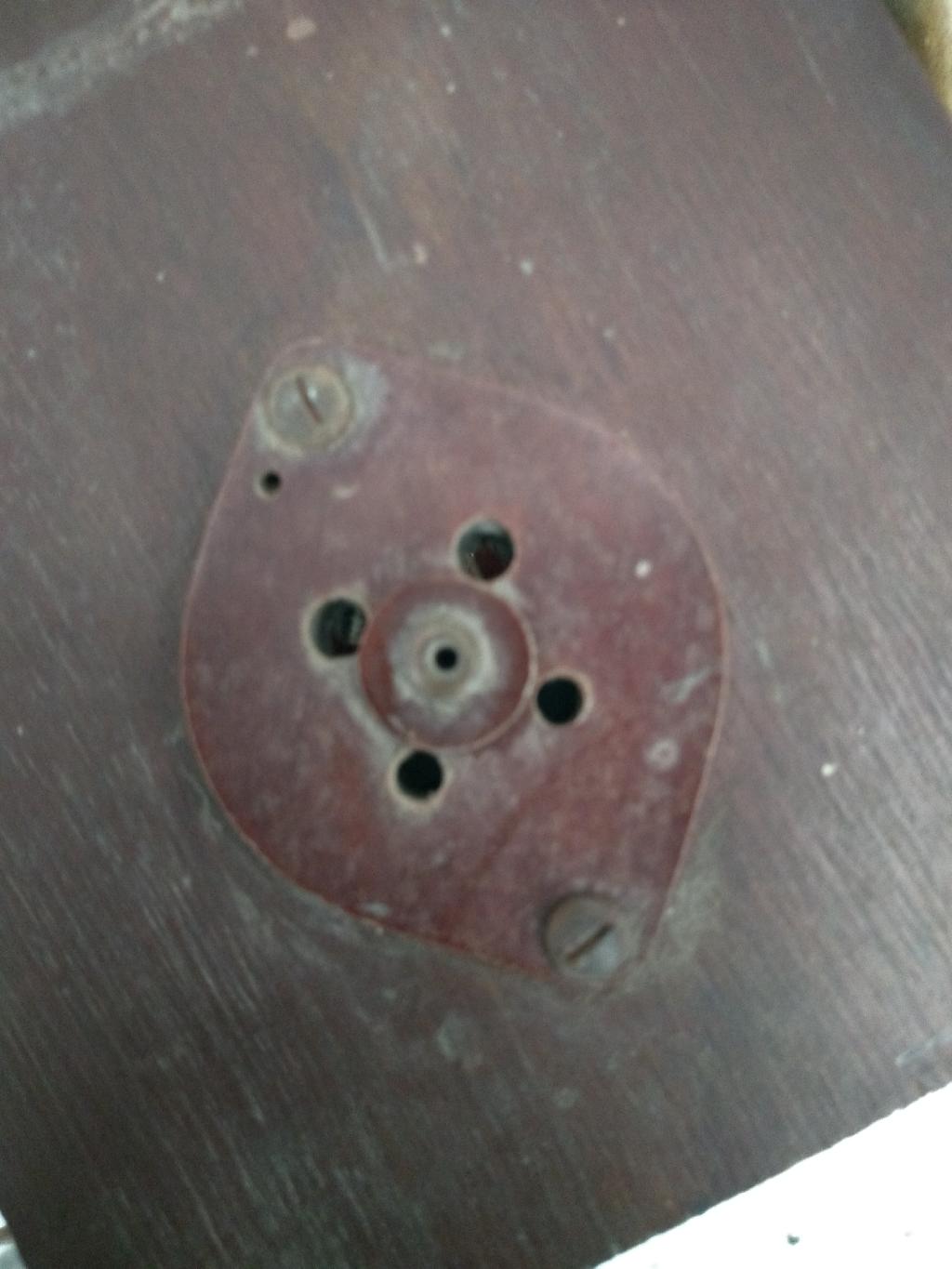

 Bonjour,J'ai un vieux ampli antenne fenêtre AUDION (avec tube illisible).
 Malheureusement, il me manque le schéma pour la remettre en orde.
 Il me manque aussi le câble 220V
 Qui pourrait m'aider?
 Merci.
| | | Sujet : Ampli antenne AUDION Nouveau | De papiluc  Le 24-06-2020 à 15:57 sta |
 BonjourVotre antenne n'a pas d'alimentation  ! Il vous faut le 6,3volt pour le chauffage de la lampe et environ 250 volts pour l'alimenter ,il vous manque le cable avec un adaptateur qui se branche entre la lampe finale et le poste pour prélever ces tensions ,pour la lampe la photo n'est pas très bonne mais ce doit-être une 6AU6  (7brocches)
