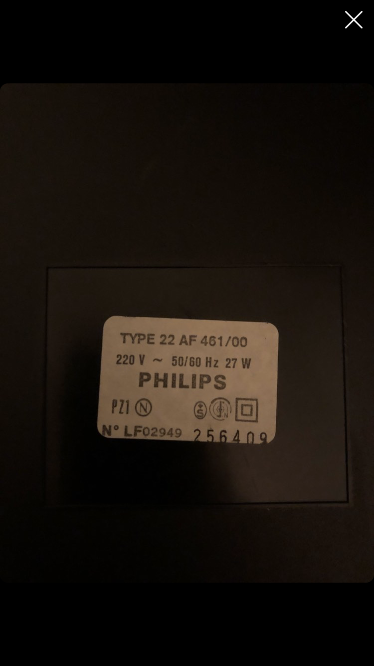

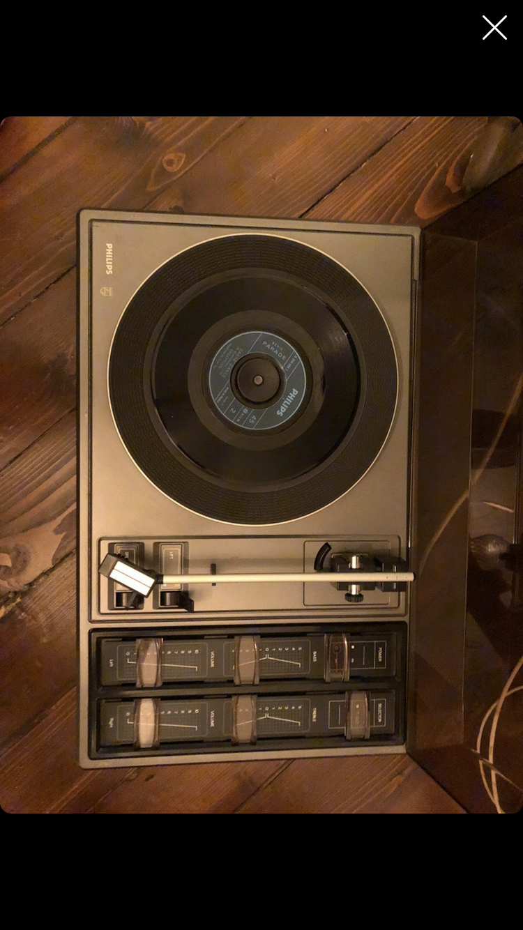

 Hello j’ai récupéré chez ma grand mère une platine vinyle philips 22af461.
 Je n’ai rien d’autre mais j’aimerai acheter câbles, ampli et enceintes pour l’utiliser.

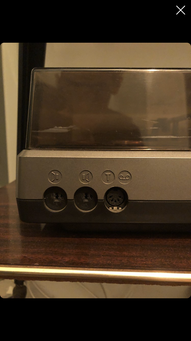

 J’ai vu que le modèle a de 2 DIN 2 broches et 1 DIN 5 broches.
 Je ne trouve aucun câble avec DIN 2 broches, seulement des fiches seules ce qui veut dire que je dois créer un câble ? Est ce que je peux sinon utiliser la DIN 5 broches pour brancher mon ampli ?
 Est ce que je suis obligé de passer par un ampli ou je peux avoir des enceintes en direct ? Tout type (de branchements) d’ampli ? Tout types (de branchements) d’enceintes

 Les deux sorties ''Din'' 2 broches sont prévues pour des hauts-parleurs ou enceintes car votre Philips 22AF461 n'est pas seulement une simple platine mais bien un électrophone stéréo qui a déjà son ampli incorporé. Revoir le guide d'utilisation que vous avez joint, il explique tout mais dans une autre langue...!

 les amplis internes (TBA-810) font moins de 5 W avec 10% de distorsion, pas très hi-fi
 soit trouver n'importe quelles enceintes de 4
  soit si on veut plus de pêche, utiliser la sortie O_O (magnétophone) à 5 trous pour y raccorder un ampli externe avec ses enceintes
 la qualité sera quand même limitée par la cellule piezo

 Je crois que la confusion des le départ provient du terme de « platine vinyl »Notre ami s’imagine qu’il a récupéré une platine comme celles qui reviennent a la mode actuellement , très très  chères et très tendance  , alors qu’il ne s’agit que d’un électrophone de bonne qualité mais sans plus

 Bonjour. A se demander si mlapeyre sait lire car dans la documentation qu'il donne en PDF il suffit de comprendre la première ligne de celle ci : Record player amplifier 22AF461/00
 pour comprendre que cet ensemble dispose d'un amplificateur BF en l'occurrence !
 Avec une paire de haut parleur a brancher sur les sorties arrières.
