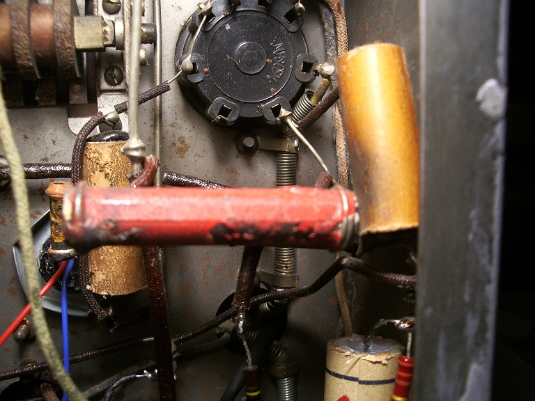

 Bonjour à tous je suis en train de restaurer un poste ancien.Je dois changer des résistances dont la valeur à largement dépassé les 20% de tolérance
 Auriez-vous une idée de la puissance des grosses résistances diamètre 10mm longueur 50mm
 merci pour votre aide

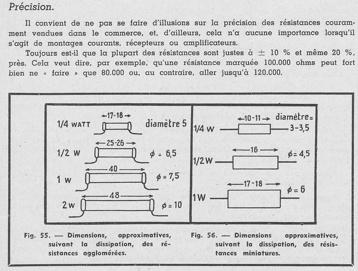

| | | Sujet : puissance résistance ? Nouveau | De provence  Le 17-06-2020 à 11:00 sta |
 bonjour celle en image 2 Watt une corps bout point
| | | Sujet : puissance résistance ? Nouveau | De michel87  Le 17-06-2020 à 11:08 sta |
 C'est la résistance du filtre HT ?
