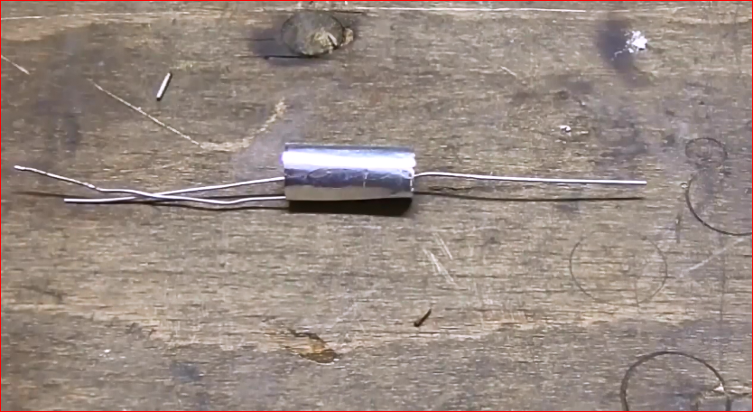

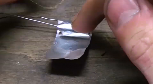

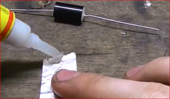

 Bonjour,Sur une vidéo internet, il y a un '' radio rohren réparateur '' qui à fabriquer un condo spécial avec une patte supplémentaire. Voir photos . Est-ce important? Paske moi dans une Normende,  j'ai aussi un comme cela à trois pattes. Qu'est que vous en pensez?

 Ce condensateur n'a rien de spécial, il est simplement blindé avec un film d'aluminium.
 En général c'est plutôt un morceau de feuillard qui a l'avantage d'être soudable à l'étain.
 Son but est d'éviter des accrochages au niveau BF, liés par exemple aux fils du chauffage
 des tubes ou autres inductions.
 crilemans.

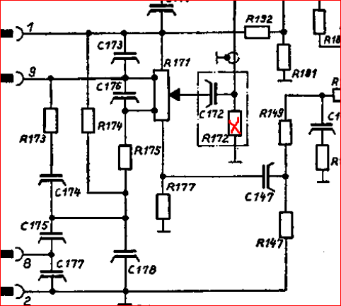

 ''Paske moi dans une Normende, j'ai aussi un comme cela à trois pattes. Qu'est que vous en pensez?
 Où est-il ce condensateur dans votre Normende?
 ON5WF
| | | Sujet : Condensateur Nouveau | De fakilou  Le 15-06-2020 à 20:11 sta |
 Sur le potentiomètre de volume.
 Fakilou

| | | Sujet : Condensateur Nouveau | De fakilou  Le 15-06-2020 à 20:40 sta |
 ''Son but est d'éviter des accrochages au niveau BF, liés par exemple aux fils du chauffagedes tubes ou autres inductions.''
 Donc, je fais comme c’était, Merciiiiii
