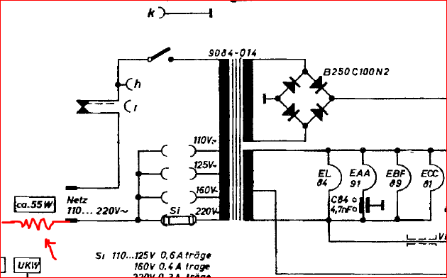

 Je déterre ce post pour plus d'infos.
 Merci déjà. Je joint le schéma pour que vous puissiez m'aider.
 La résistance est-elle bien mise?
 Mimi80 parlait de 47ohms 50w?
 C'est ok?
 Fakilou
| | | Sujet : 220 V-240V Nouveau | De provence  Le 15-06-2020 à 17:56 sta |
 bonjour pourquoi mettre une R a l'entrée secteur
 ce poste accepte de 110v a 220v
 avec 5 a 10 % de marge pour ce transfo
 du secteur actuel a 230/235  y a pas de souci

| | | Sujet : 220 V-240V Nouveau | De fakilou  Le 15-06-2020 à 18:49 sta |
 C'est un Grundig 3068 .
 Ok, et sur le Normende, je laisse sur 220v ou je peux sur 240V, puisque lui il a un transfo prévus pour?

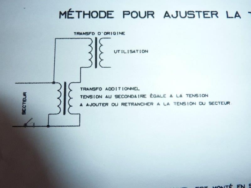

| | | Sujet : 220 V-240V Nouveau | De papiluc  Le 17-06-2020 à 18:57 sta |
 BonsoirJ'ai déjà réparé plusieurs Grundig ,s'il n'y a pas de position 240 volts le chauffage des lampes et ampoules de cadran  passe à 7 volts et la HT monte aussi trop haut pour le debit de la lampe finale et la polarisation  n'est plus valable ,je rajoute un transfo de quelques VA  et 15 à 20 volts en serie sur le secteur ,le crocquis est déjà paru sur ce forum ,c'est d'ailleurs ici que j'ai trouvé ce système !

| | | Sujet : 220 V-240V Nouveau | De provence  Le 17-06-2020 à 20:15 sta |
