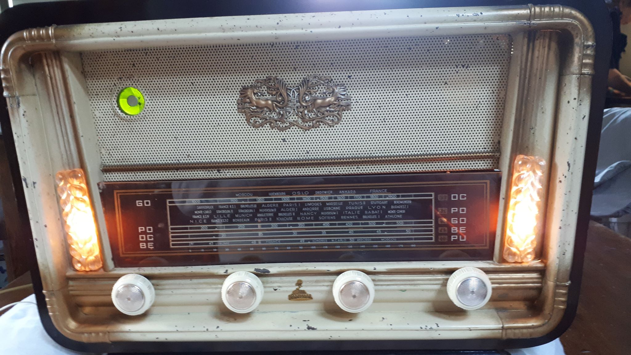

 Bonjour à tous,Je suis nouveau sur ce forum et je n'y connais pas grand chose.

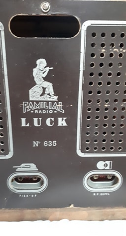

 J'ai trouvé dans mon grenier un poste de radio Familial radio Luck n° 635
 Aprés avoir changé le cable d'alimentation,je l'ai mis en route et il fonctionne (mal)
 Beaucoup de craquements et de souffle
 j'ai toutefois réussi à capter sur la bande GO radio Alger
 j' aimerais avoir votre avis pour savoir par quoi commencer , vérifier pour essayer de le remettre dans un état de fonctionnement correct
 Merci pour vos ''tuyaux''

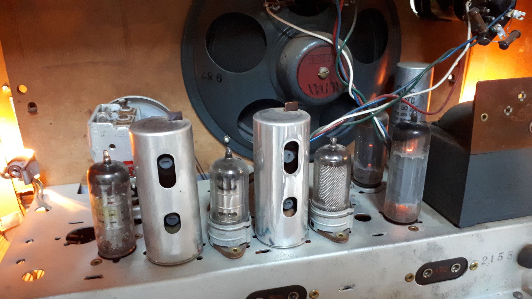

 Vu que l'oeil magique s'allume d'un beau vert, c'est effectivement que l'alimentation fonctionne, c'est un très bon dèbut.
 Les craquements et bruits sont normaux dans la réception des ondes longues dont Alger fait partie, le plus important c'est de n'avoir pas de ronflement grave à 50 ou 100 Hz ce qui indiquerait qu'un condensateur électrolytique de filtrage est défectueux.
 Vous vous êtes pris les remontrances habituelles de ceux qui ne conçoivent pas de brancher un poste de radio ancien sans de méticuleux contrôles et le remplacement systématique de tout ou partie des condensateurs qui l'équipent.
 Je ne suis pas partisan de cette méthode de faire et je laisse tous les composants d'origine tant qu'ils sont fonctionnels, je ne remplace que ce qui est défectueux.
 Il y a tout de même un ou deux condensateurs à remplacer, comme celui effectuant la liaison entre les deux lampes basse fréquence, si vous nous postez quelques photos du châssis vu de dessus et de dessous ainsi que la liste des lampes utilisées nous pourrons vous indiquer lequel remplacer.
| | | Sujet : Familial radio Luck 635 Nouveau | De HLJ  Le 15-06-2020 à 23:12 sta |
 Selon les photos déjà présentes, je reconnais les lampes suivantes :
 ECH81,  E...4 .., E ... 4 ..., EL84, EZ80, et l'oeil magique à définir (EM34 éventuellement)

 On trouve sur le Grand Livre de doctsf un modèle identique dont la fiche est ici :
  https://www.doctsf.com/fa…
 Cependant le jeu de lampes n'est pas exactement identique ce qui permets de déduire le jeu utilisé sur votre poste qui doit être : lampes : ECH81, EF41, EBC41, EL84, EZ80, EM34.
 Voici un schéma ressemblant de l'Ondia Symphonie 96 qui utilise ce même jeu de lampes :
  https://archives.doctsf.c…
 HLJ.
