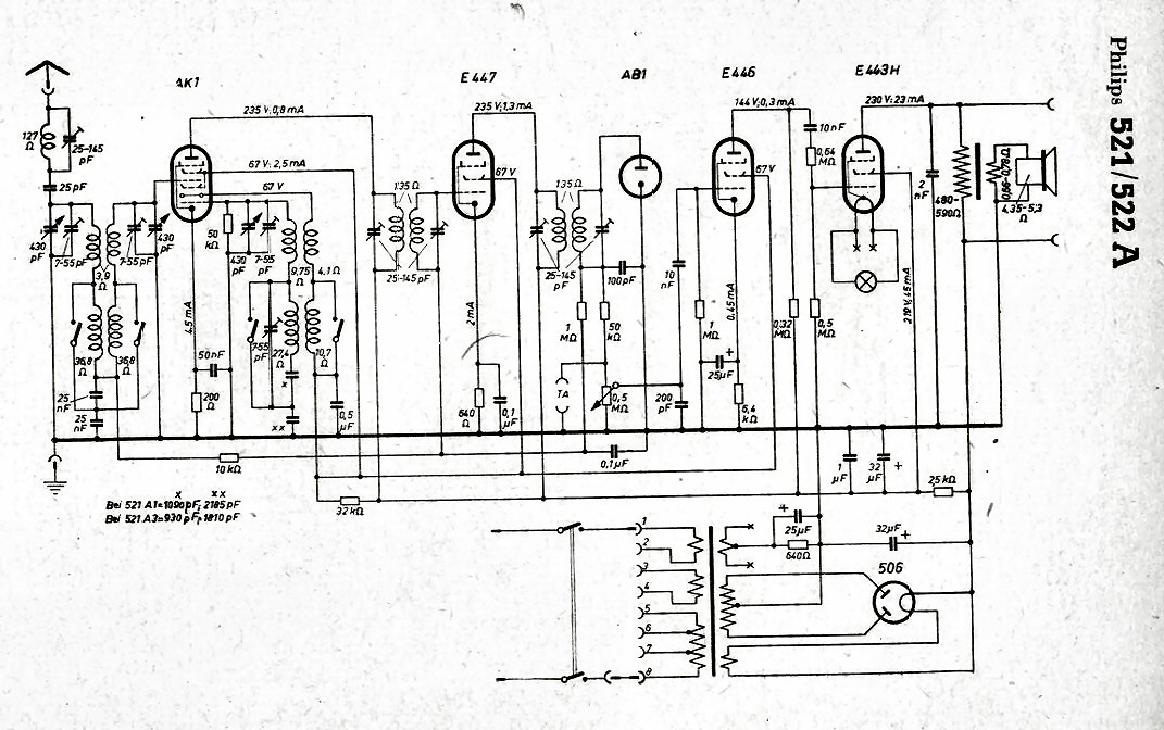

| | | Sujet : Philips 522 A Nouveau | De michel87  Le 12-06-2020 à 15:33 sta |
 Schéma du 521/522

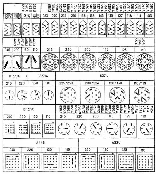

| | | Sujet : Philips 522 A Nouveau | De C. Denis  Le 12-06-2020 à 17:09 sta |
 Bonjour,ci-joint les différentes commutations de tension pour Philips
| | | Sujet : Philips 522 A Nouveau | De radofili  Le 13-06-2020 à 13:50 sta |
 Un grand merci, avec vos infos, je crois que mon problème est résolu.
