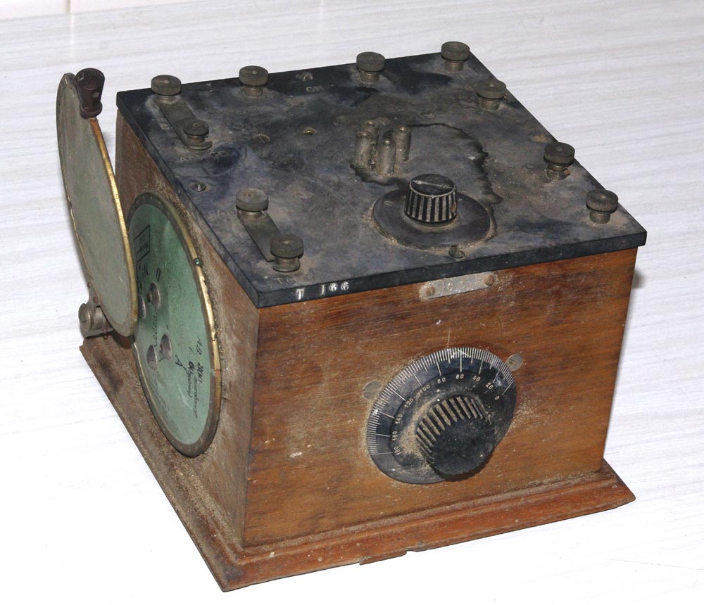

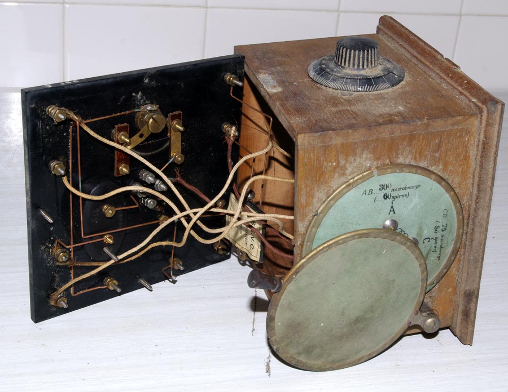

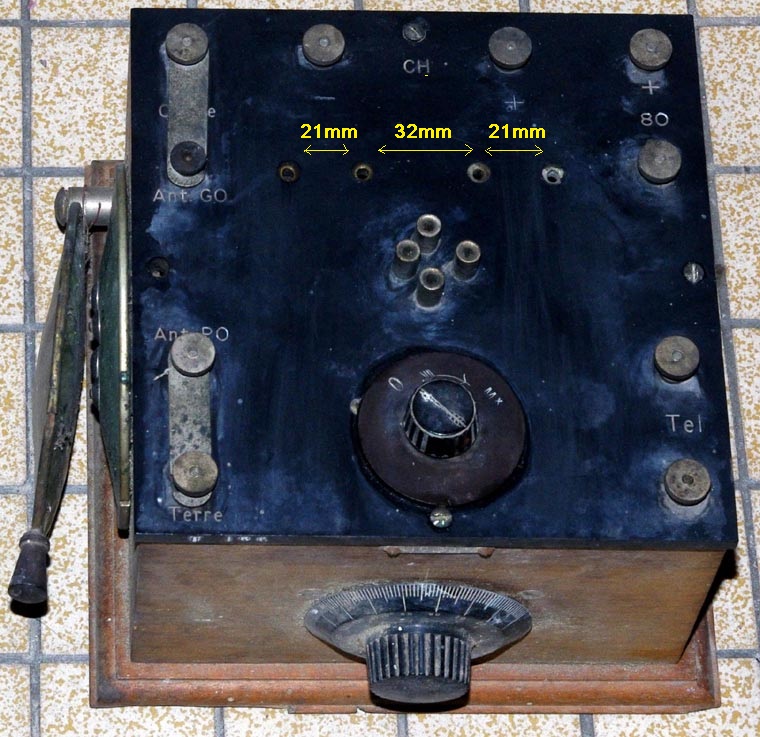

 Je recherche des renseignements sur ce poste identifié comme un ''micro-secteur 4101'' sur RM :
  https://www.radiomuseum.o…
 Mais il a été modifié en simple détectrice à réaction batteries : suppression de composants (4 trous de vis vides dans l'ébonite) et ajout d'un circuit RC de détection.
 Pour le remettre en état d'origine, quelqu'un aurait-il des renseignements sur ce type de poste. Si c'était vraiment un ''secteur'' qu'avait-il de particulier et quelle était la lampe prévue ?
 Peut être le retrouver sur un catalogue Pericaud des années 1920 ?
 Merci.
 Cordialement : jcj

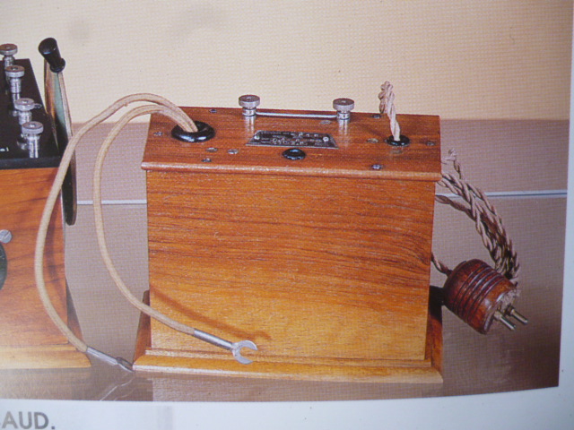

 Bonsoir..Voici 2 images ,l'une tirée d'un bouquin de Belhacene et l'autre du bouquin de la collection Cocset..
 Je crois comprendre que c'est une detectrice a reaction et qu'il devient ''secteur'' avec l'adjonction d'un petit bloc secteur......
| | | Sujet : Poste Pericaud ''micro-secteur'' ??? Nouveau | De jcj  Le 08-06-2020 à 20:35 sta |
 Merci pour ces renseignements.
 Il semblerait donc que c'est seulement le filament de la triode qui était alimenté par le secteur alternatif.
 Comme l'alim filament de la photo n'a que 2 fils, on peut supposer qu'il y avait dans le récepteur un diviseur à résistances ou à selfs qui faisait un point milieu relié à la terre pour éviter le ronflement causé par le chauffage en 50 Hz. Ce doit être ces éléments qui ont disparus. Je n'ai jamais essayé de mode de chauffage.
 Merci encore : jcj

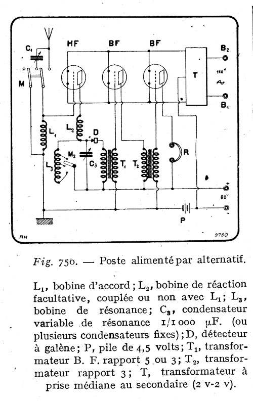

| | | Sujet : Poste Pericaud ''micro-secteur'' ??? Nouveau | De jcj  Le 12-06-2020 à 06:50 sta |
 ''Filament en alternatif j'en doute....''
 -Sur les publicités de Péricaud pour les ''radio-secteur'', il était indiqué qu'ils fonctionnaient sur les secteurs continus et alternatifs ->
 -Dans la littérature, on propose, pour les filaments, un transfo avec secondaire 4V à point milieu et une pile 4,5V (Montages modernes en radiophonie-Hemardinquer). ->
 -Sur les photos données par dubus, il n'y a que 2 fils sur l'alim du filament.
 -Des composants enlevés sur le poste trouvé.
 -Aucune doc trouvé sur Internet à propos des alimentations secteur Pericaud.
 Le mystère demeure…
 Cordialement : jcj
