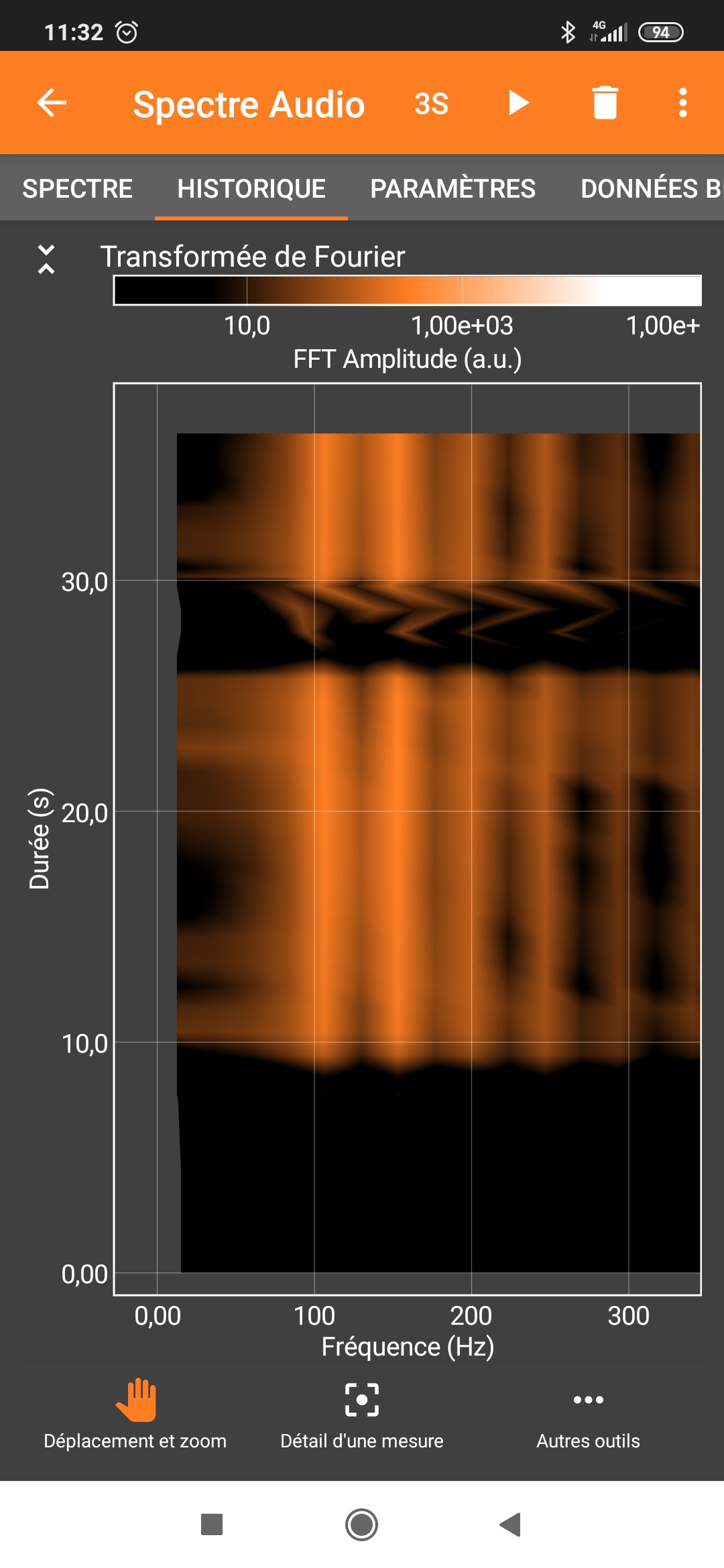

 Alors... pour savoir à quoi était du ce ronflement, j'ai analysé le spectre du HP.vous le trouverez en photo.
 le spectre montre des fréquences de 100Hz modulo 50 Hz. D'après ce que je lis, il s'agirait des condos de filtrages qui font mal leur boulot or ils sont tout neufs...
 J'ai relevé les tensions aux bornes des condos :
 condo1 : Noir : 0V  Rouge : 218 V
 condo2 : Noir : -5 V  Rouge : 197 V
 Une idée ?

 Les fréquences de 100 Hz modulo 50 Hz me paraissent pour le moins curieuses
