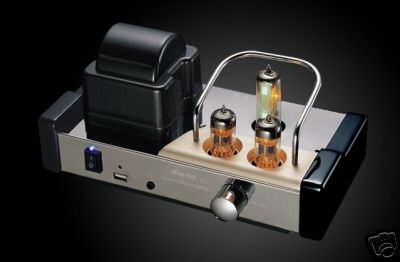

Voici à la louche 3 annonces du même vendeur :
Annonce 1
Annonce 2
Annonce 3
Pour les 2 premiers ça fait en gros 330 euros livrés et pour le troisième en gros 550 euros.
Voilà , faites votre choix et si vous avez des avis ...merci ,

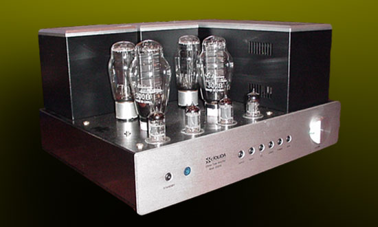

Pour le matériel chinois précité, je suis trèèès méfiant. Je me souviens d'un ampli Consonance, 100% made in China, très cher, acheté en direct chez l'importateur il y a deux ou trois ans, push pull de 300B. L'utilisateur n'a eu que des déboires avec... l'ampli fonctionnait, bien sur, mais il n'était pas du tout à la hauteur de ce l'on pouvait attendre de ce genre de matériel. Un ampli à transistors à moins de 100 euros aurait fait la même chose, voire mieux. Le défaut principal était une distorsion dans le médium à puissance moyenne.
Après quelques investigations dans les entrailles de la bête, la constatation était simple: Les srpp (12AX7) d'entrées étaient à refaire (charge / polarisation) de plus, une énorme différence entre canal gauche et canal droit (la tolérance des composants était du n'importe quoi: respectivement 86k et 118k pour des résistances de 100k)
Les lampes de puissances (300B Shu Chuang ou quelque chose comme ça) n'étaient pas appariées. L'une d'elle était à considérer comme usée (état proche de 50% sur mon testeur U61) Les autres n'étaient pas des fusées non plus... mais meilleures. Ce sont des tubes très fragiles, qui s'usent très rapidement si on les utilise avec une polarisation et HT musclée.
Tout cela sur du matériel neuf à 5000 Euros (prix de vente en france à l'époque.)
Finalement, on a tout viré (le circuit imprimé ne supportait pas le démontage des composants, couche de cuivre trop fine, de la vraie ) et on a tout refait, à la main, câblage en l'air, composants de chez Radiospare et le gars s'est acheté un quartet de 300B chez Audionote à Paris des 12AX7 RCA de chez moi. Depuis, plus de problème.
Vous me direz, c'est peut-être un cas unique ? Non... ce n'est pas le seul et ce type d'amplis passent dans les revues, NRDS, Diapason et autres, et obtiennent des appréciations excellentes ! Il y a de quoi rire...

J'ai réparé il y a quelques mois cet ampli Chinois ci joint (qui était tombé par terre), marque Jolida avec tubes 300B, transfo d'alim et transfos de sorties de marque Allemande !!
L'écoute c'est avèrée vraiment excellente, j'avais déjà écouté la 300B mais là j'ai été scié !! Je pense que les transfos de sortie que les Chinois emploient sont vraiment excellent, faudrait voir le prix au détail !!
