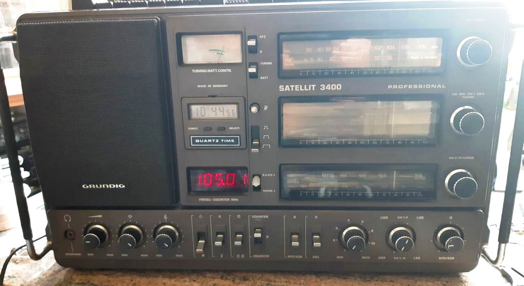

J'ai un grundig Satellit 3400 qui fonctionnait à merveille (surtout la FM) jusqu'à ce que recemment il n'emette subittement aucun son hormis la mise sons tension (crachotement bref suivi d'un tres tres leger bourdonnement).
3 questions pour des plus experimentés que moi:
- c'est grave docteur ?
- Y a t il quelque chose à faire pour un amateur?
- Si la réponse aux deux questions precedentes est non et non , avez vous des conseils ou adresse à qui je puis m'adresser (sachant qu'on trouve ce poste pour 250 à 300 Euros en vente)?
merci de votre aide .
Amicalement

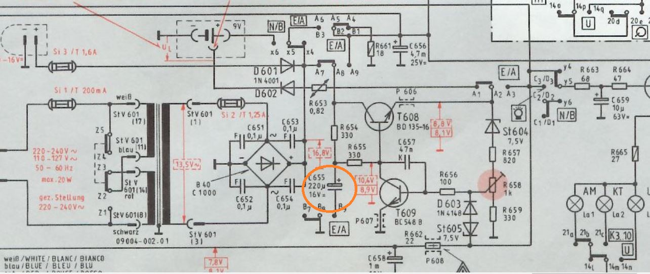

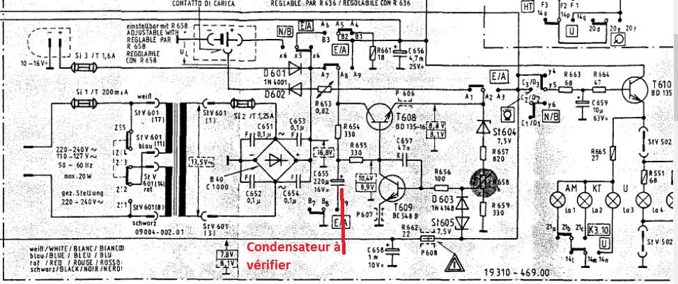

Vu le symptôme, je pencherais sur l'alimentation, condensateur de filtrage en court circuit.
Le démontage est long et fastidieux, une bonne demi heure voire une heure pour le remplacer.
Schéma de l'alim est condensateur entouré------------------------------------------>>

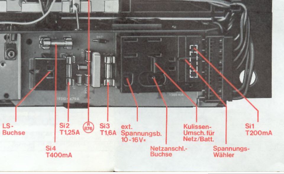

Le fusible caché est SI 1 T200mA voir extrait===========>
Il faut absolument un Temporisé et il est déconseillé d'augmenté la valeur, si il grille il faut trouver la cause, par contre comme il est juste calibré, si la temporisation a vieilli il peut avoir grillé à la mise sous tension

Le Fusible "caché est SI 1 / T200mA" est celui sur le primaire du Transfo Secteur !...
HS, le Poste n'est plus Alimenté !
Bonne Suite...
Amicalement,
| Sujet : Grundig 3400 a reparer Nouveau | De pointcom Le 22-05-2020 à 10:24 sta |
Exact Patrice, mais j'ai eu sur ces appareils des fusibles en état et une mauvaise continuité. ceci conduisant à des fonctionnements étranges.

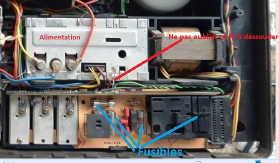

Comme indiqué dans les précédents messages, Il faut commencer par vérifier les alimentations.
Il faut vraiment être méthodique, lors du démontage, prendre des photos à chaque étape surtout quand il faut sortir les circuits enfichés.
Commencer par vérifier les fusibles et surtout les supports ils ont tendance à s'oxyder. Pus sortir l'alimentation, le condensateur de filtrage peut être défectueux
