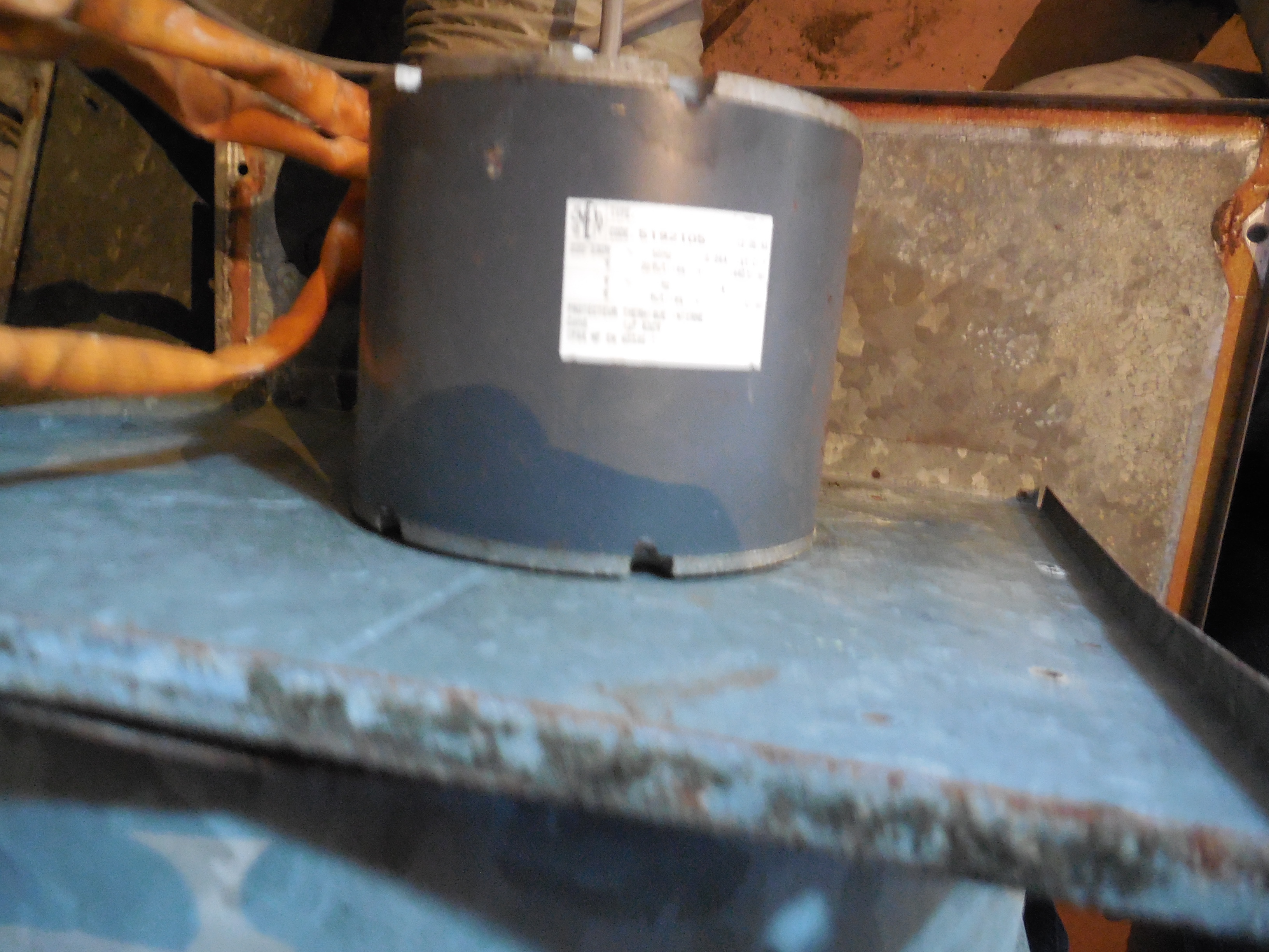

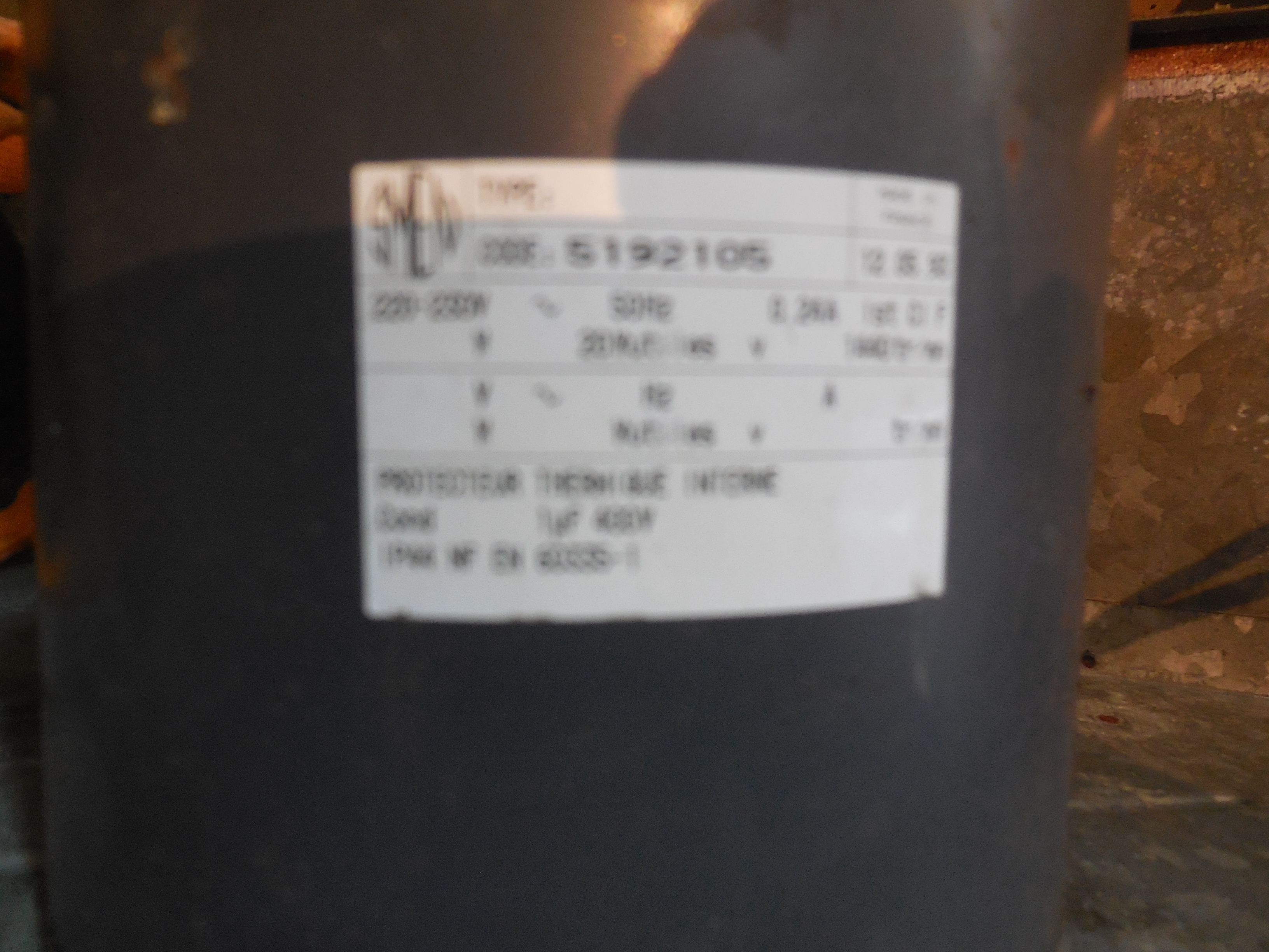

 Je sais que ce n'est pas l'endroit pour poster cette demande, mais peut être que quelqu'un aurait une idée pour un moteur de VMC.
 C'est un moteur se trouvant dans un caisson métallique. J'ai retrouvé le même en neuf, pour:
 1100 roros. marque SMEN ref: 5192105
 C'est le prix de la climatisation complète et encore.
   Je fais appel à vos fonds de tiroir au cas où ????????
 Ce matin  je prends la photo.......
 Vous remerciant à l'avance
| | | Sujet : Moteur VMC Nouveau | De Allo Guy  Le 15-05-2020 à 10:18 sta |
 Bonjour Bombarde,C'est une VMC ou une Clim?
 Une référence sur l'ensemble complet qui contient ce moteur et tout ce qu'il y a sur la plaque du moteur?
 Le fabricant ALDES montait des moteurs SMEN 519-2105 sur certaines de leurs VMC avant 1989
| | | Sujet : Moteur VMC Nouveau | De michel87  Le 15-05-2020 à 10:29 sta |
 Exact, ALDES équipait ses caissons de répartition de ce type de moteur ( 1982 ).
 Quel est le problème sur le moteur?
| | | Sujet : Moteur VMC Nouveau | De Bombarde  Le 15-05-2020 à 11:11 sta |

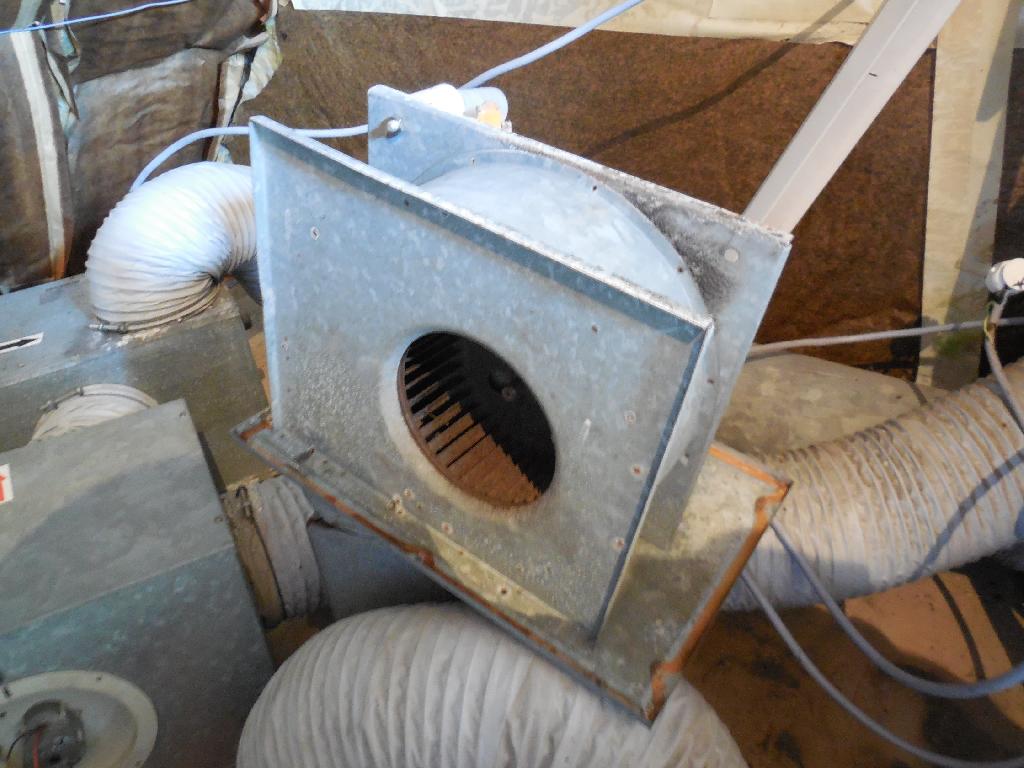

 Bonjour et merci à tous,Effectivement c'est une VMC Aldes assez ancienne VMP1. C'est une VMC double flux. Il y 4 caissons:
 2 caissons identiques enfermant les ventilateurs.
 1 caisson de répartition pour l'extraction 2 toilettes+2 salle de bains+ cuisine (en panne)
 1 caisson de répartition pour l'insufflation :4 chambres + 3 sorties dans la salle de séjour.
 Les caissons de répartition peuvent fonctionner en fonction des besoins. ( système compliqué et arrêté pour l'instant)
 Proposition SMEN
 0013022119 MOTEUR 7454GTS.A11X 74TFF4023 *5742800* {6129002666}
 L'USINE A REMPLACE EN LIEU ET PLACE LE MOTEUR 5192105 PAR LE MOTEUR 5192666.
 Pour le moteur, c'est au cours du nettoyage des filtres que je me suis aperçu qu'il chauffait et s'arrêtait avec la protection thermique. Le moteur est indémontable et sans orifice.
 Voilà .....Les caissons étant identiques j'ai arrêté celui de l'insufflation. Il existe des caissons complets pour 500 roros
 Bien cordialement et merci de votre aide.

 J'aime bien faire durer les choses, quelque fois au delà du raisonnable mais il est bon de ne pas tomber dans l'acharnement thérapeutique.
 C'est peut être le moment de profiter de la panne, pour remplacer le tout par un caisson double flux moderne avec un échangeur de température, qui permets des économies de chauffage en chauffant l'air insufflé avec les calories de l'air extrait. (et le contraire en été).
 Acheter un moteur neuf, ne me semble pas raisonnable car tout le reste est bien fatigué vaut mieux changer juste le caisson avec le moteur défectueux si tu ne veux pas changer toute la VMC
 Changer juste le moteur? oui si tu  trouves un moteur pas cher qui traine quelque part,
| | | Sujet : Moteur VMC Nouveau | De Bombarde  Le 15-05-2020 à 13:29 sta |

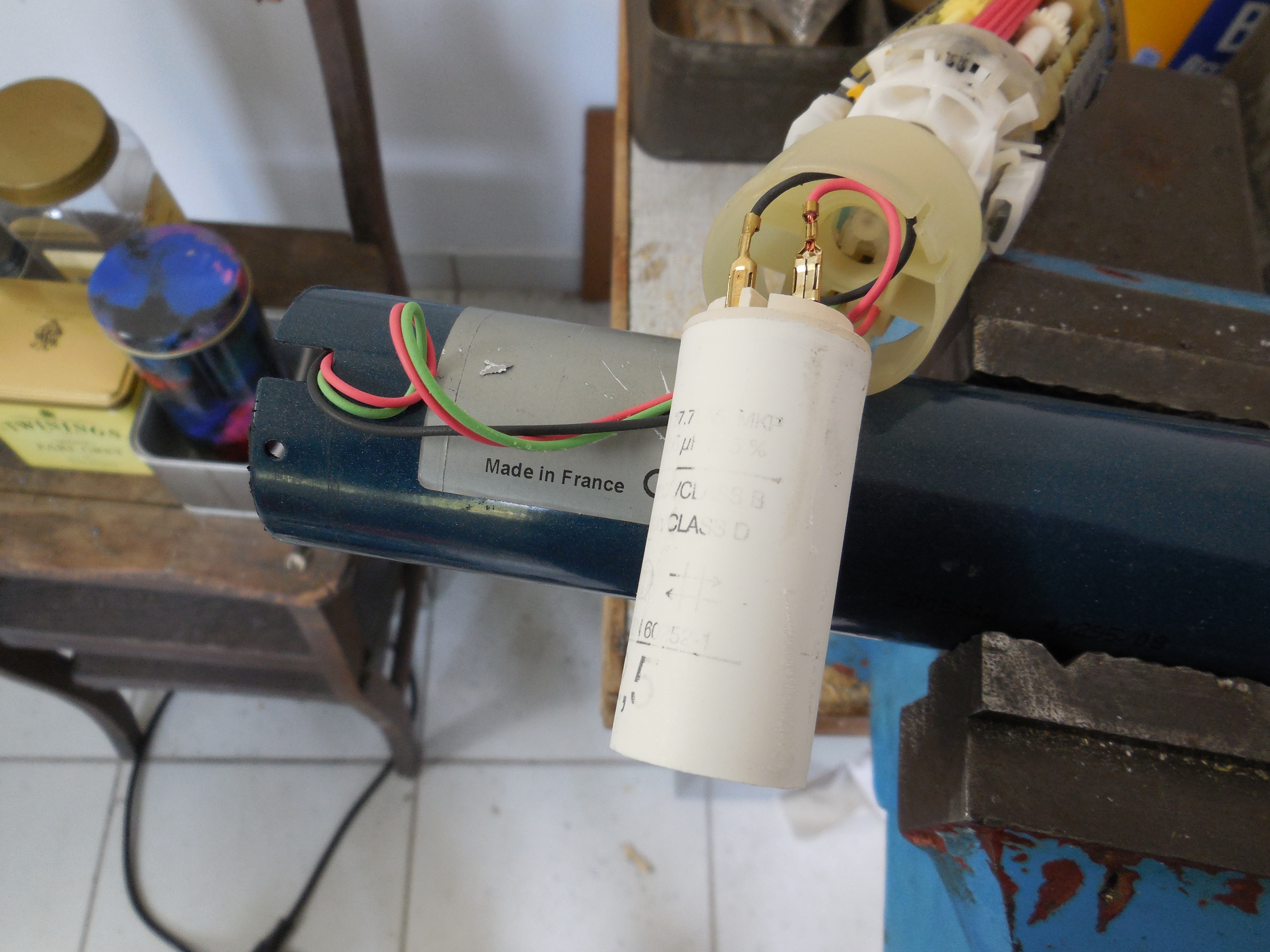

 Les moteurs de volets roulants sont des Somfy. Au total j'ai réparé 9 moteurs. Tous ont le même probléme: Le condensateur dans le moteur. Le plus long c'est de sortir le moteur du tube. Pour changer le condensateur ( 5
  pièce)qui est à l'intérieur du moteur temps passé 1/4 heure. Il est monté avec des cosses. On le trouve chez les fournisseurs de composants conrad et même amazon.Il est même vendu par 3 !!!!!!!

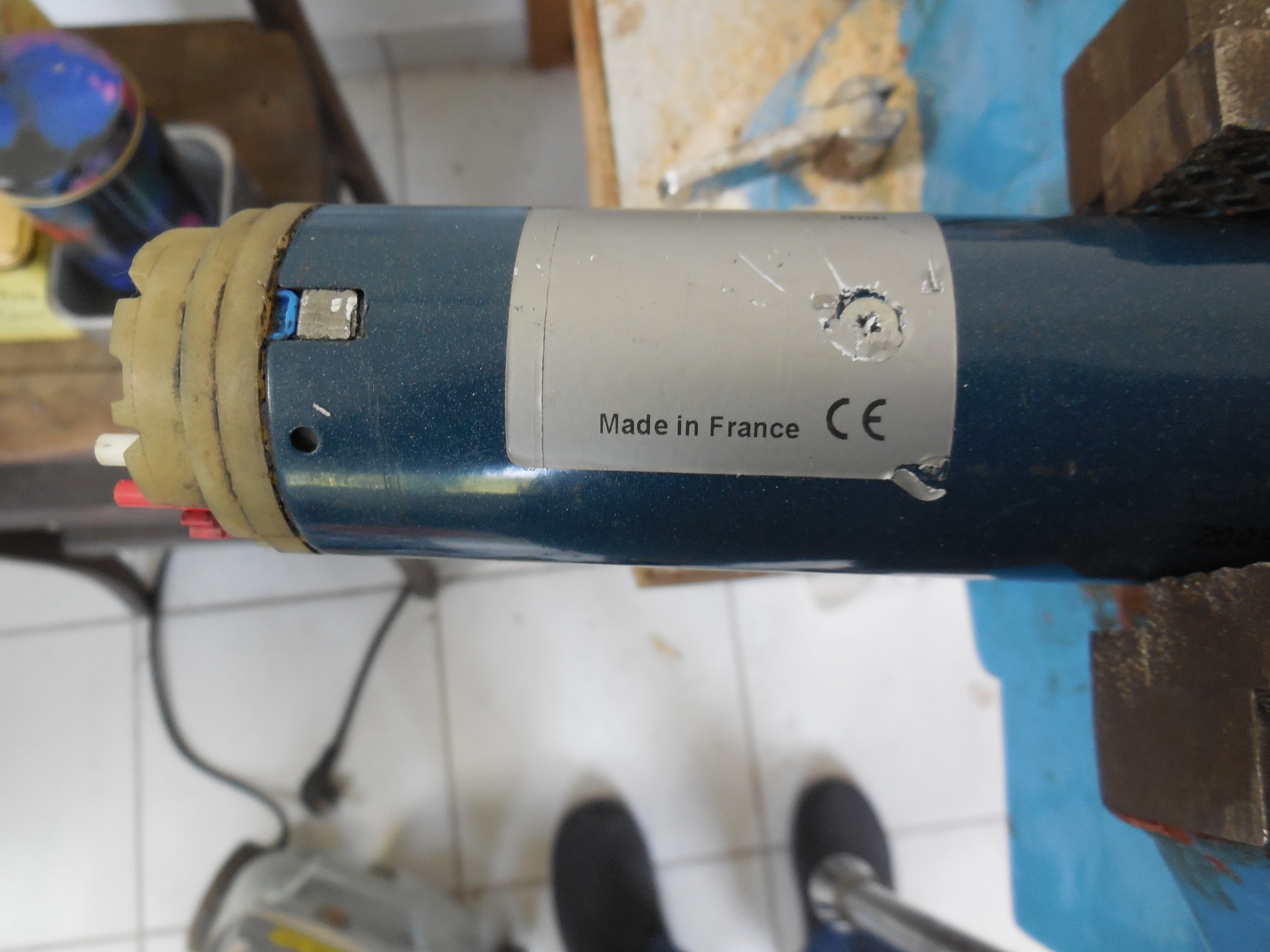

 Bonjour,C'est vrai j'en ai eu un comme cela. Je pense qu'il y a une astuce. Comme j'en ai un je vais l'ouvrir à la disqueuse.
| | | Sujet : Moteur VMC et volet Nouveau | De Allo Guy  Le 16-05-2020 à 10:03 sta |
 Bonbarde,Des photos avant la disqueuse...
 Il y a des astuces pour pouvoir démonter proprement certain de ceux qui sont non démontable.
 XYZ
 Connais tu le type et la marque de tes moteurs ''non démontables'' Photos?
 Les réparateurs de volets ne sont pas des électriciens ni des mécaniciens de pointe et ils ne sont souvent pas équipés pour démonter proprement un moteur non démontable.
 Sur certains arbres moteur, il faut percer des goupilles radiales pour pouvoir extraire le moteur: perceuse à colonne et gabarit pour maintenir le foret. C'est chaud, mais cela se fait bien avec du soin.
 Un poseur de volet, ne peux pas prendre le risque d'une nouvelle panne qui serait à sa charge, donc il change systématiquement le tout pour se garantir.

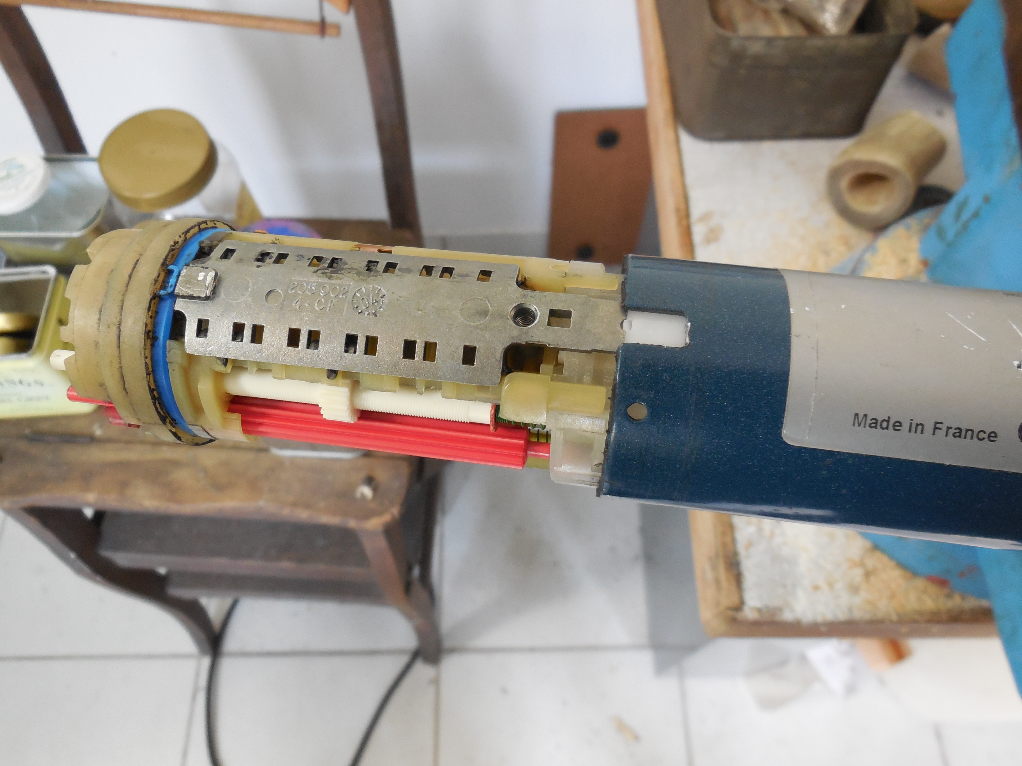

 Re bonjour
 J'ai repris le moteur en panne et je viens de trouver l'astuce soft pour l'ouvrir. Il y a 2 vis en dessous l'étiquette alors que sur les autres la vis est sur le coté couronne dentée ( qui transmet la position du moteur par l'intermédiaire du tube volet). On retire la couronne fermée par un petit clips, on retire les 2 vis sous l'étiquette et l'ensemble sort avec le condo enveloppé dans la mousse. On change le condo ( cosses de 3) et le tour est joué.
| | | Sujet : Moteur VMC et volet Nouveau | De Bombarde  Le 16-05-2020 à 11:15 sta |
 Marque SOMFY type VR50 17rpm....
