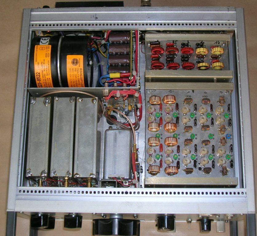

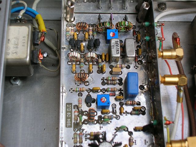

| | | Sujet : une colle? non une question Nouveau | De F6CER  Le 15-05-2020 à 14:13 sta |
 quelques exemples de transfos bifilaires , trifilaires et de filtres collés avec soit de la cyano soit du sicaflex :
