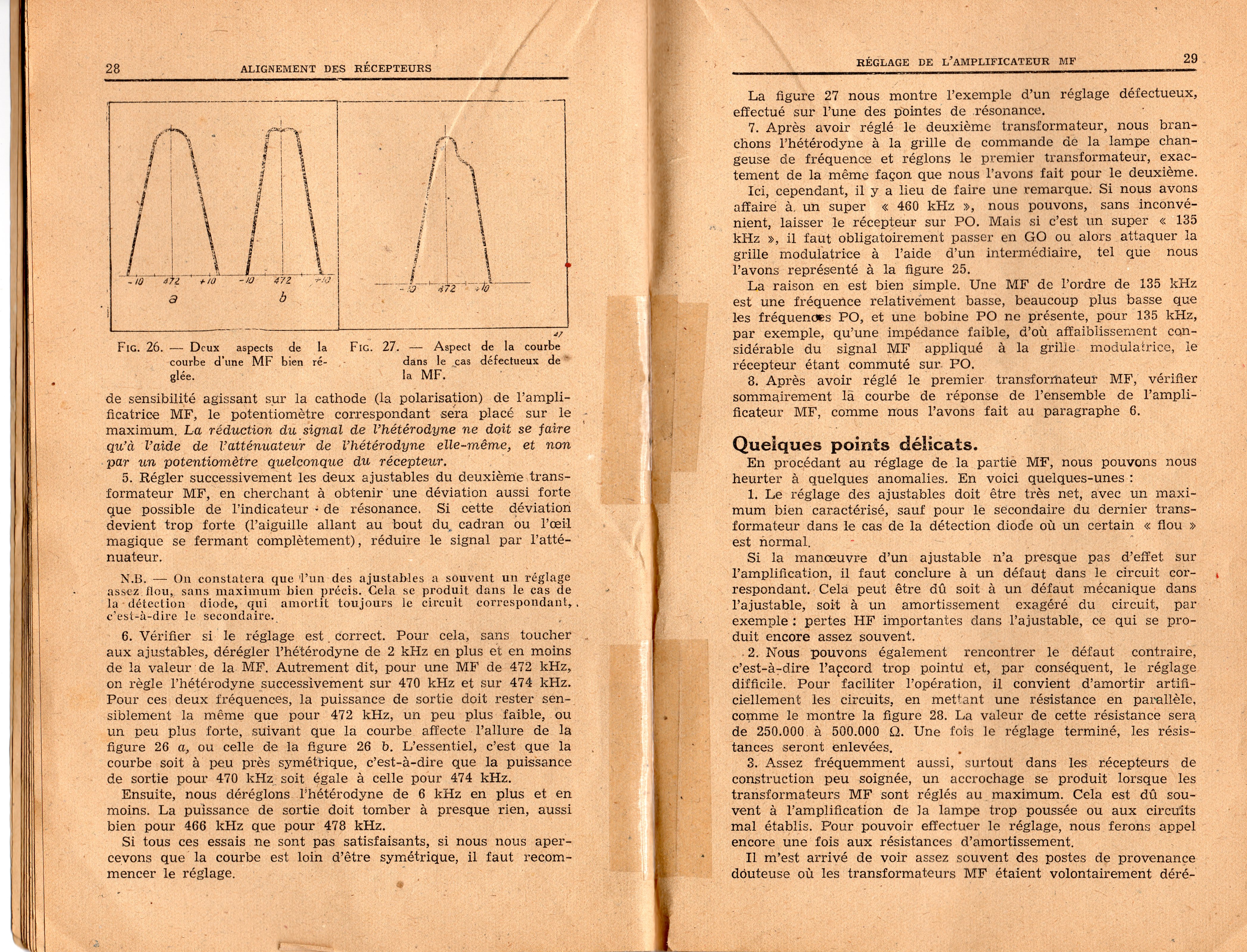

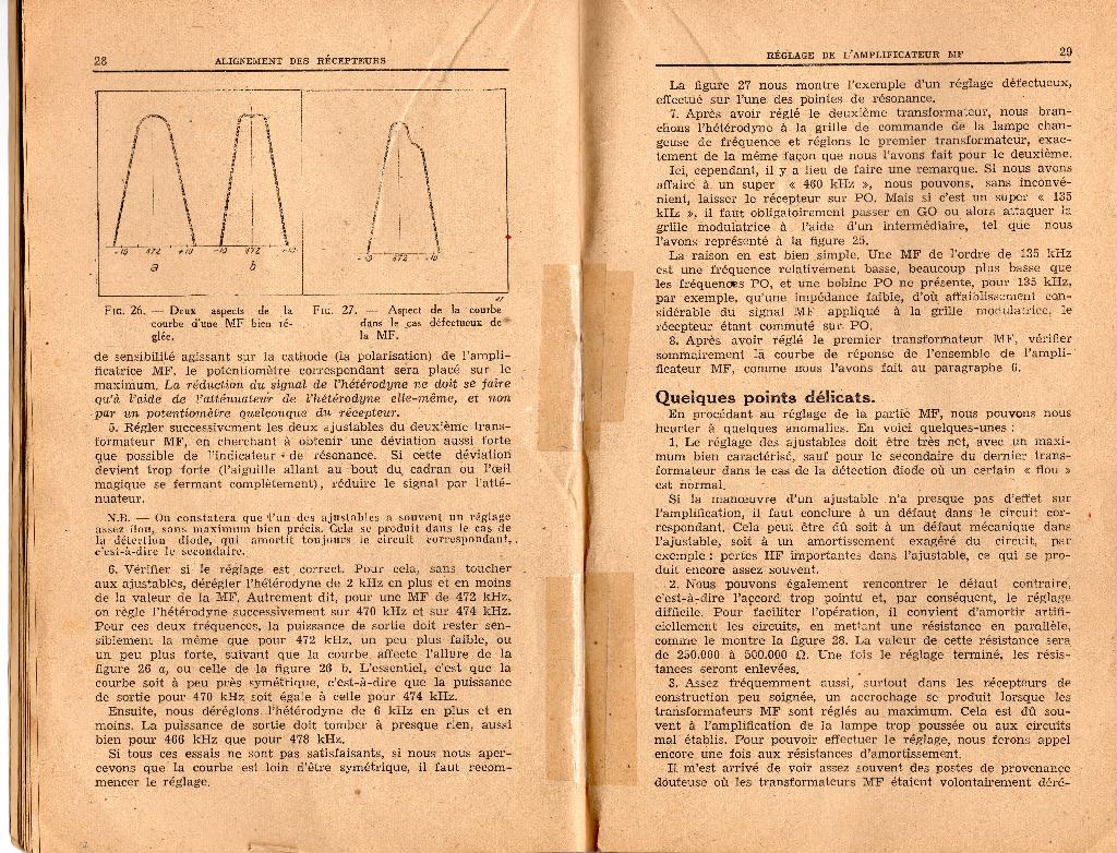

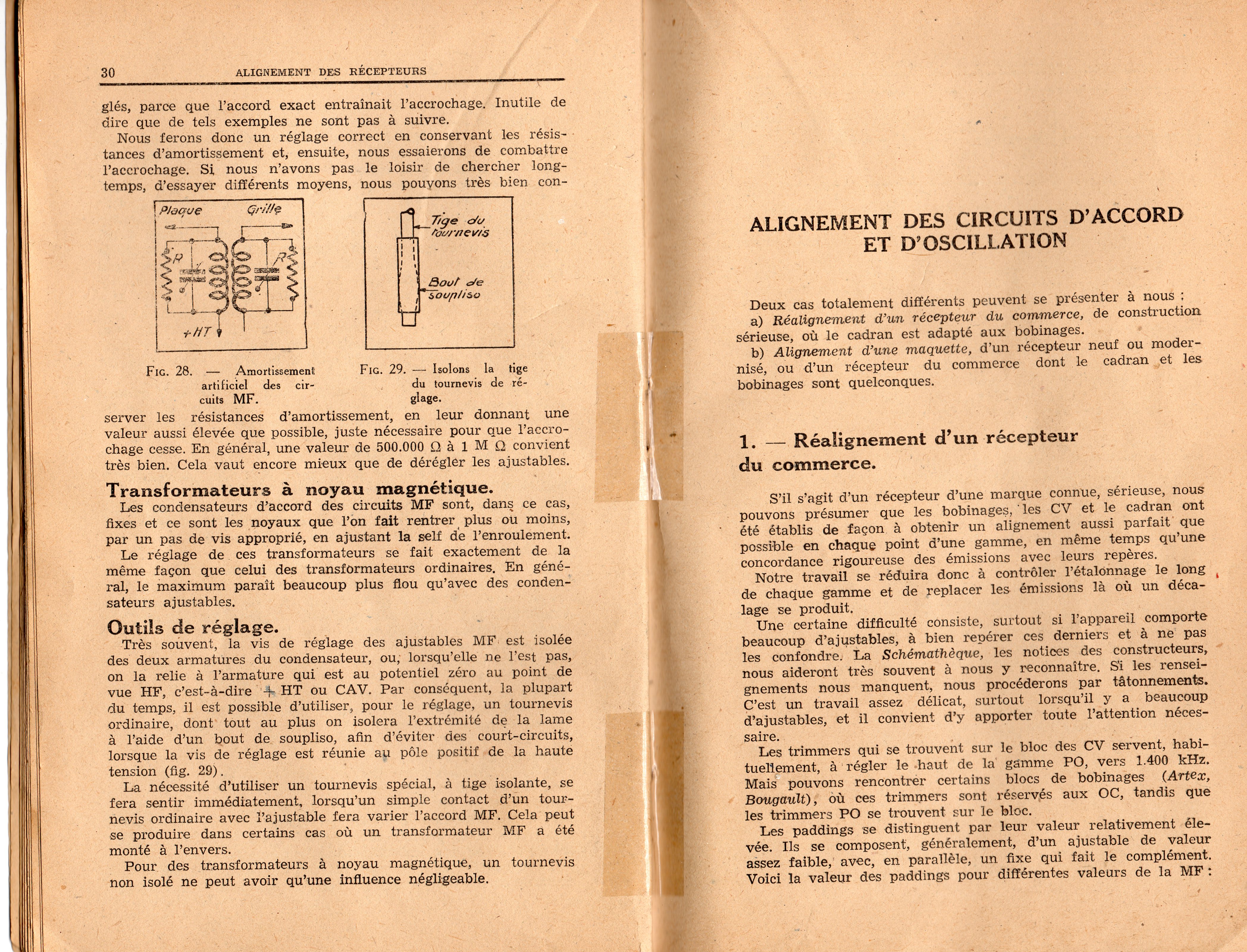

 Je sais qu'il existe une méthode pour régler correctement un transfo MF en amortissant un enroulement pendant qu'on règle l'autre : impossible de retrouver la source. Qui pour me rafraîchir la mémoire ?
| | | Sujet : injection sur les transfos MF Nouveau | De provence  Le 05-05-2020 à 21:18 sta |
 re voila une des pages pour amortir >>>>>>>>
 si ta besoin d'autre tu le dit

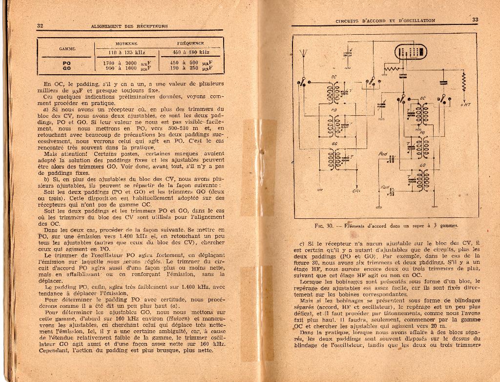

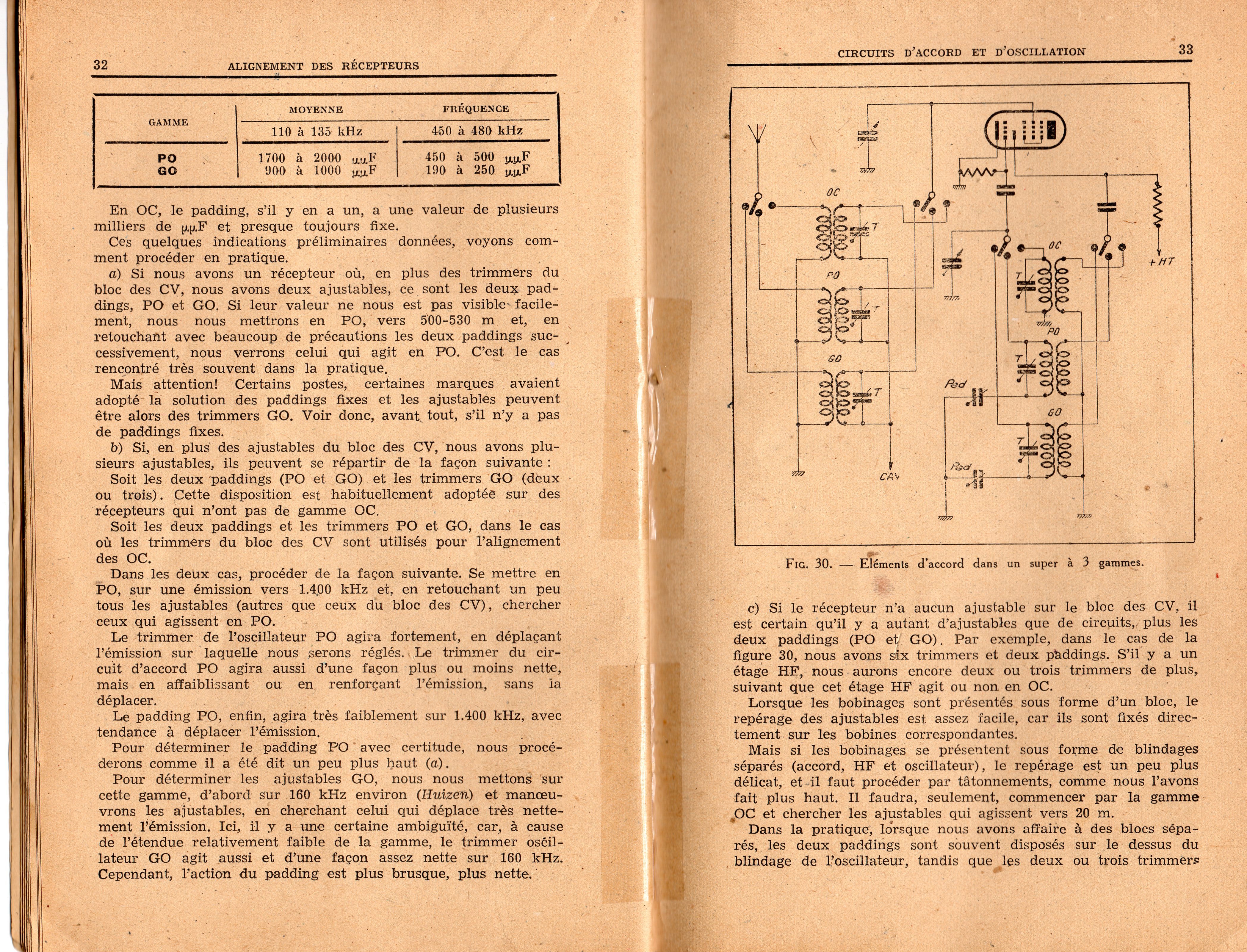

| | | Sujet : injection sur les transfos MF Nouveau | De provence  Le 05-05-2020 à 21:24 sta |
 rela page d'avent et celle d’après que >>>>>>>>
 j'ai déjà mit
| | | Sujet : injection sur les transfos MF Nouveau | De Michel (F1GOC)  Le 06-05-2020 à 12:26 sta |
 OK, merci. J'ai repris les réglages en amortissant un enroulement par une R de 220K pendant que je règle l'autre enroulement.
