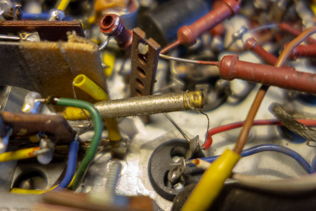

 Bonjour,En ouvrant un Philips BF290U, je trombe sur plusieurs composants comme celui qui est au centre de la photo. Le fil enroulé sur le tube étant nu et jamais connecté à une de ses extrémités, j'en déduis que ce sont des capas ... Si oui, pourquoi installer ce type de capa, que je n'ai pas vu sur les quelques autres postes que j'ai restauré ?

 Bonjour Michel .. le cout ....le cout

 Avec Philips, l'originalité est sans limites.

 Ce sont des capacités de très faible valeur, Normalement il y a une extrémité connectée ainsi que le fil central.

 Il s'agit de condensateurs ajustables céramique qui sont alignés une fois pour toutes en usine.
 Philips était un fabricant industriel de radio, les méthodes de construction industrielles ont des processus de rationalisation et d'économie qui n'ont rien à voir avec le monde des artisans-constructeurs dont les dépanneurs français sont habitués, d'où les réactions souvent hostiles et d'incompréhension pour des personnes n'étant pas sensibles à cet aspect des choses  ...
