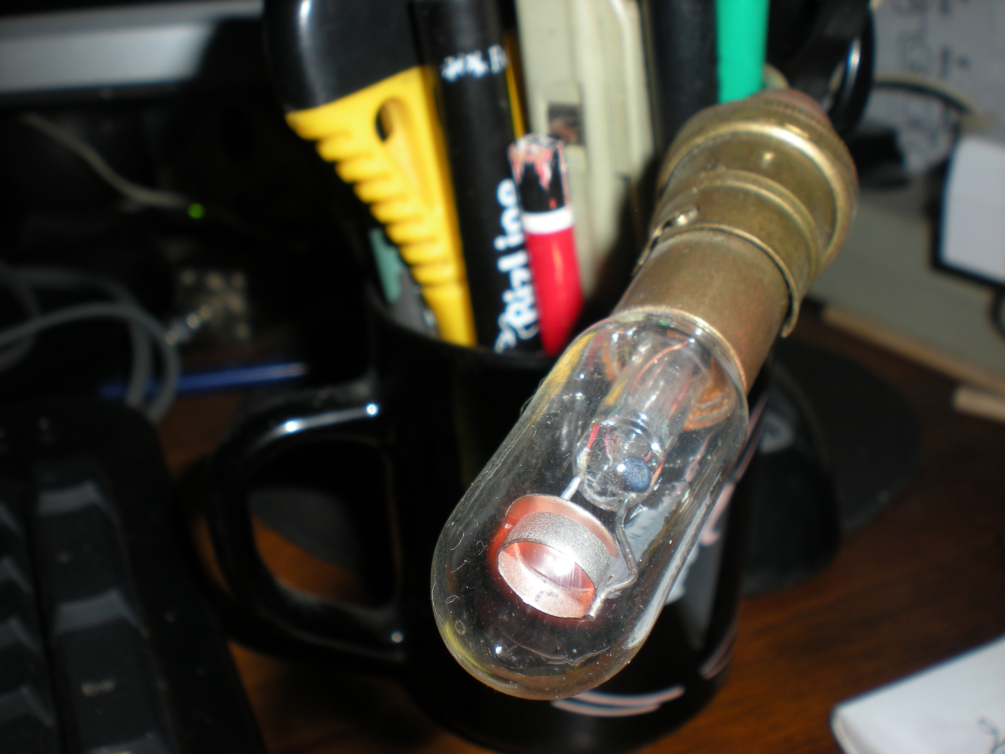

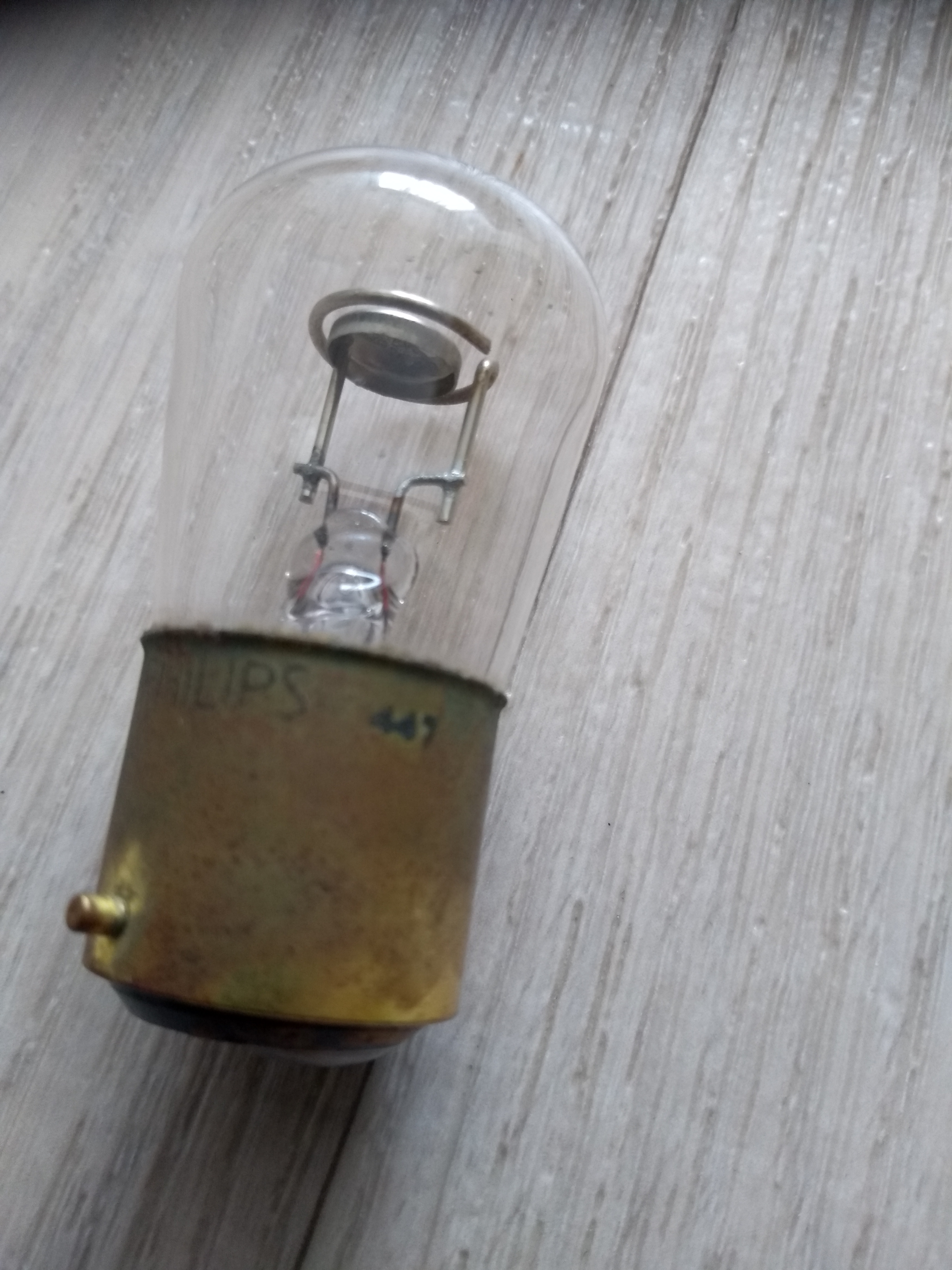

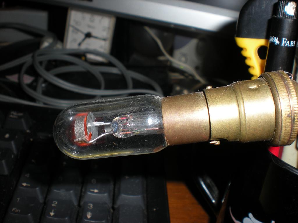

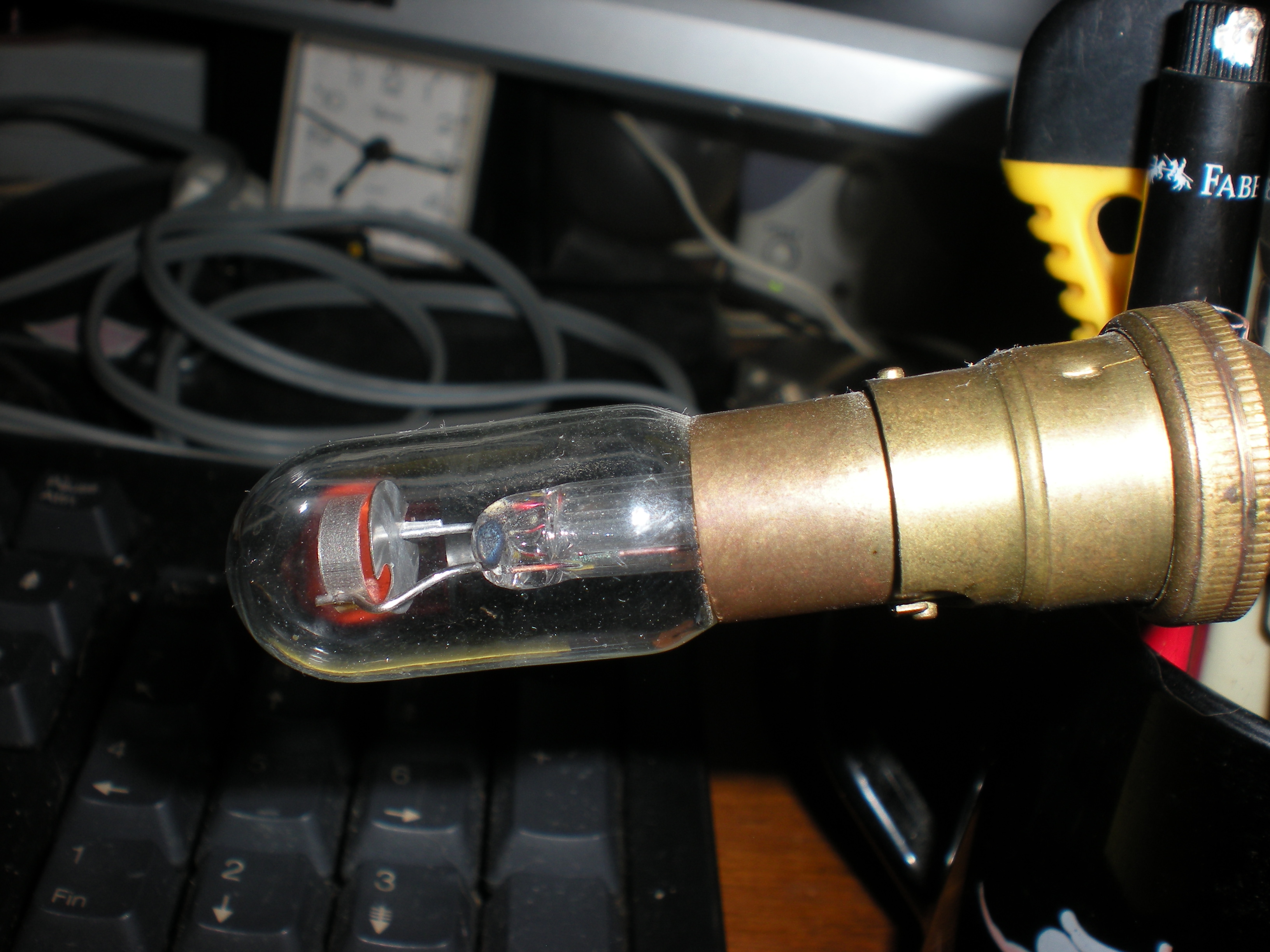

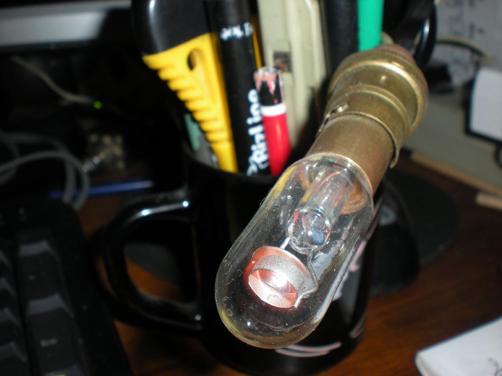

 Je me présente je restaure des anciens moteur auxiliaire qui se monte sur des vélos.
 Aujourd'hui je suis en train de remettre en état un outil pour contrôler des condensateurs et des bobines d'allumage d'anciens vélomoteurs.
 Mon problème il est que j'ai une ancienne ampoule de marque Philips en 220v qui est grillé dont je ne connais pas son modèle.(voir photos).
 Si quelqu'un connait se modèle où bien a cette pièce en stock se serait gentil de me faire signe
 Merci à tous
| | | Sujet : Ampoule Philips Nouveau | De patb  Le 30-04-2020 à 10:08 sta |
 Bonjour,c'est une ampoule néon, ca ne grille pas!
 il faut une résistance en série pour limiter le courant, peut etre serait elle a l'intérieur mais peut probable.
 Faire un essai avec une résistance extérieure, je dirais 100 a 150 k
| | | Sujet : Ampoule Philips Nouveau | De jcj  Le 30-04-2020 à 10:27 sta |
 Comme dit par path, c'est un tube néon. Il ne faut pas le tester comme une ampoule à filament avec un ohmètre, on trouve une résistance infini.
 Allumé il produit une lueur orangée entre les électrodes.
 Il faut le tester sur votre appareil : Notice trouvée sur Internet ->
 En reliant directement les 2 fils de test, sans condensateur, le voyant doit rester allumé.
 Cela parait dangereux… 250 V entre les 2 fils de test
| | | Sujet : Ampoule Philips Nouveau | De michel87  Le 30-04-2020 à 10:30 sta |
 Belle pièce de musée!
 Au vu de l'age de l'appareil, il est possible que la lampe ait un problème d'étanchéité et que la concentration en gaz ne soit plus suffisante pour l'amorçage.
 Comme suggéré par patb, un essai en 230V avec une résistance de forte valeur en série lèverait le doute.
 Effectivement, il est aussi possible que la résistance série soit dans le culot. L'opération de descellement serait délicate.
 Avec Philips, tout est possible

| | | Sujet : Ampoule Philips Nouveau | De provence  Le 30-04-2020 à 11:31 sta |
 bonjourlampe au néon plusieurs tension d’amorçage
 certaine de C lampe avec une R incorporais dans le culot
 en voila une avec résistance incorporais R = 110k fonctionne sur 220v,>>>>>>
 d'autres fonctionne sur 110 volt j'ai pas ouvert pour voir si y a une R
 d'autres sans R ionise a partir de 55 v-65v- pas de R interne ,résistance série
 dans câblage si nécessaires ,,
 dans tous les cas je teste avec un transfo variable pour voir la tension de ionisation
 et je place toujours une R en série de faible valeur 10 ohms ,
 pour le 220 il m'en reste une trentaine

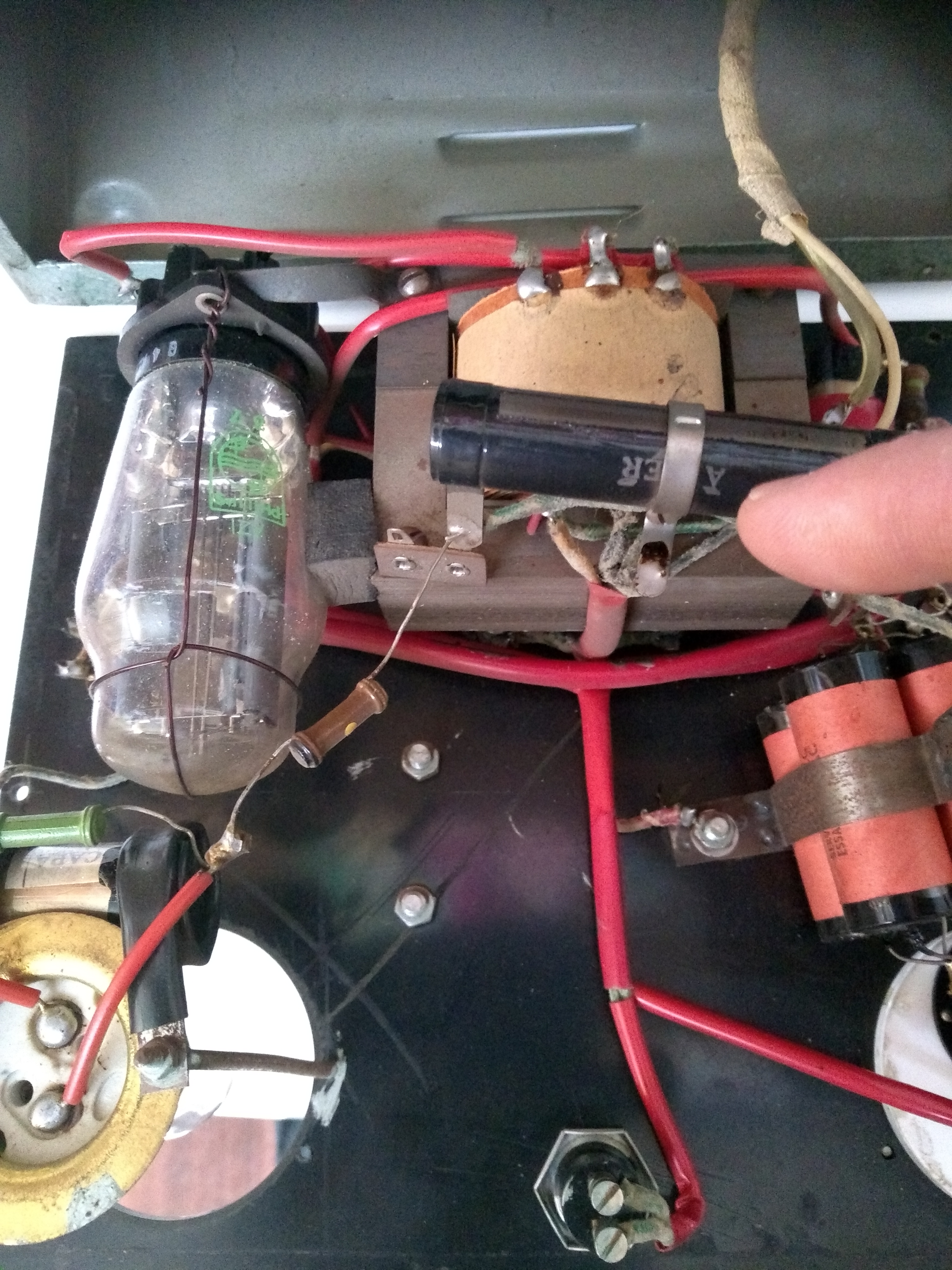

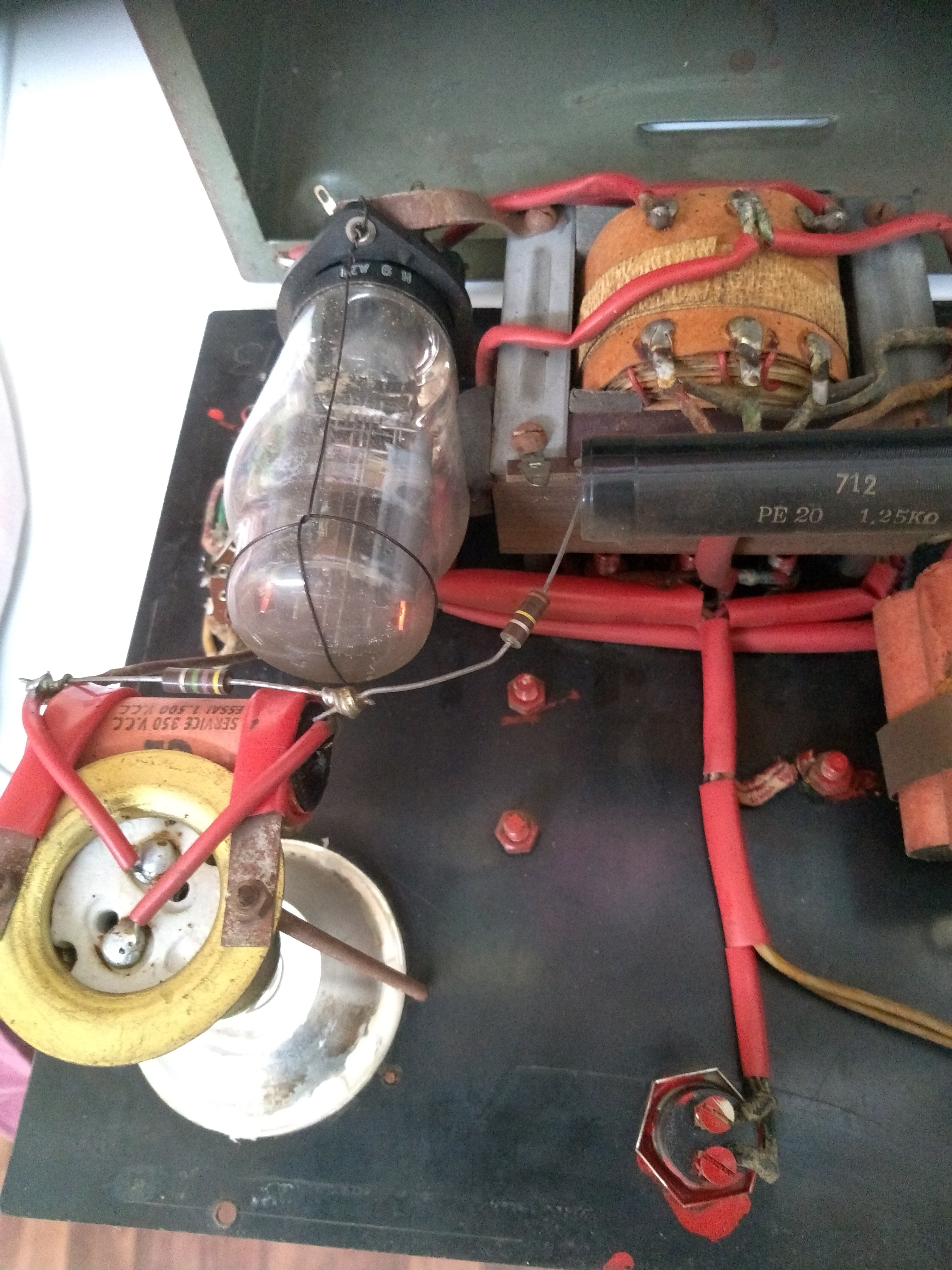

 La personne m'a dépose se matin de bonheur le même outils que le mien, pour que je puisse faire le contrôle de mon ampoule néon et la surprise mon ampoule fonctionne.Par contre une fois les 2 démontés je me suis rendu compte que lorsqu'ils sont sous tension, le sien a les 2 filements de son ampoule tube son légèrement rouge.
 Hors sur le mien je n'ai rien et j'ai le long cylindre noir (je l'indique avec mon doigt sur la photo ) qui devient brûlant au bout de quelques minutes.
 Avez-vous une idée d'ou cela peut venir ou bien me guider pour
 des éventuelles contrôle, encore une fois je ne suis pas de la partie et comme matériel je n'ai qu'un multimètre.
 Merci à vous pour vos réponses

 reje vous suggère de ne plu le mettre sous tension
 avant d'avoir fait une révision un contrôle des condensateur
 contenu dans cet appareil voire le remplacement ,
 sa sens le condo qui fuit

 Oui surtout ne plus mettre sous tension car risque de destruction de nombreux composants dans l'appareil.
 Avez-vous une marque ou une référence de cet appareil ?

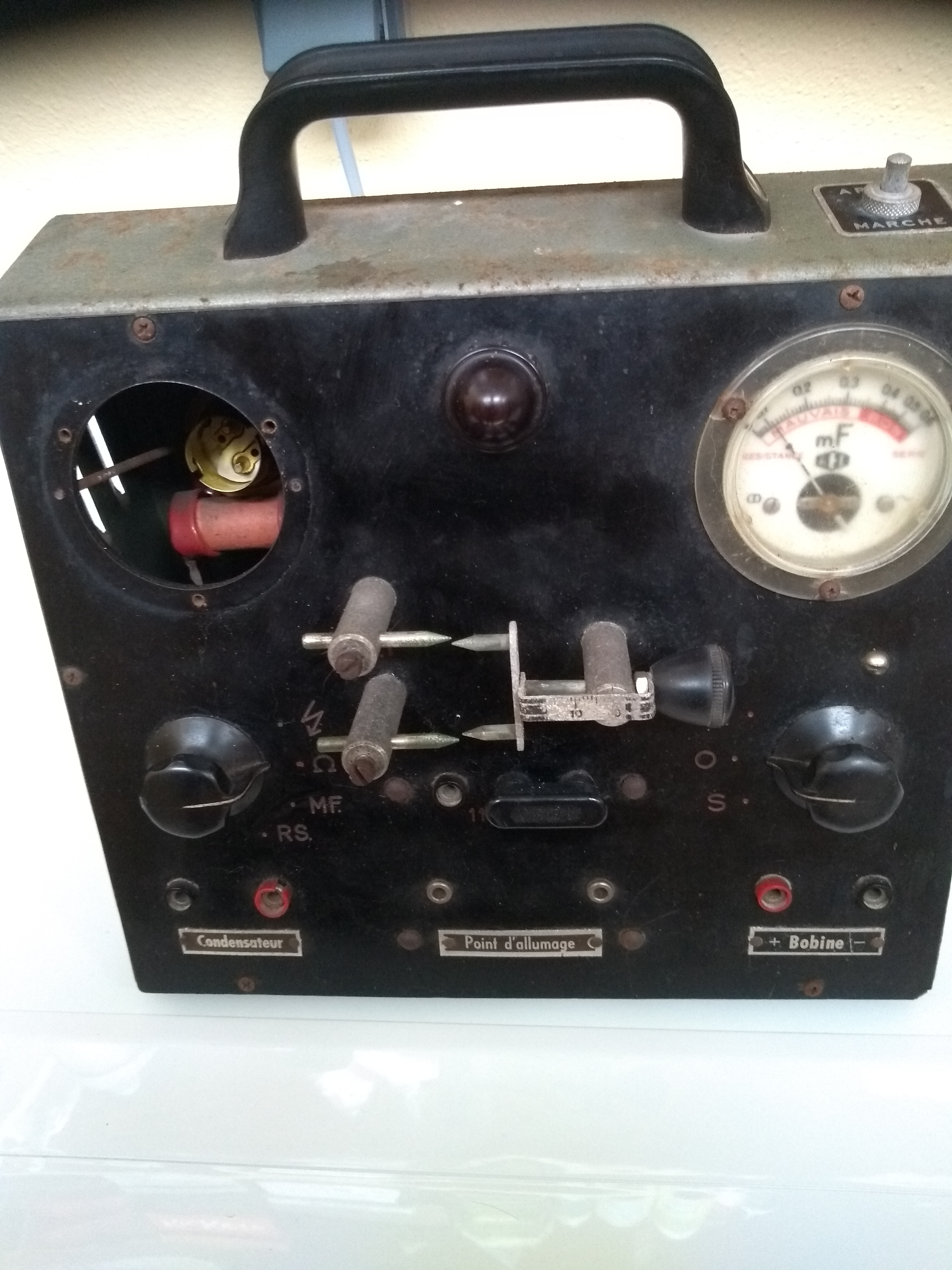

| | | Sujet : Ampoule Philips Nouveau | De Le grand  Le 02-05-2020 à 12:34 sta |
 Voici sa notice (voir photo)
| | | Sujet : Ampoule Philips Nouveau | De jcj  Le 02-05-2020 à 13:49 sta |
 Il faut faire des recherches avec ''bermascope 370A''.On trouve la notice, mais le schéma.

| | | Sujet : Ampoule Philips Nouveau | De F6FLC  Le 02-05-2020 à 16:07 sta |
 le Bermascope est plus connu, mais le schéma est certainement bien différent
 le tube noir est une résistance bobiné, normal qu'elle chauffe
 mais pas trop quand même !
 peut-être une condo en court-jus ?
