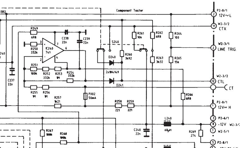

 bonjour à tous, jai le même soucis sur mon osci?
 la fonction testeur ne marche plus, un point apparaît comme la fonction XY
 vu que le sujet date, est ce que la panne à pu être trouvé?
 je vais contrôler fusible et diode!!
 merci a vous.

 bonjour Michel...et les autres...en parcourant le forum, et sur un soucis de testeur de composant sur mon oscilloscope hameg  hm 650.2,
 je sortais de l'ombre ce poste de plus d'un an,
 donc je pensais que le poste complet referais surface!
 quand je suis en fonction testeur, au lieu d'une ligne horizontal, il apparait juste un point  sur l'écran (comme la fonction XY)
 on ma fournis les plans ( merci Michel f5gpo) et un axe de recherche.
 mais avant de démonter la face avant et tous les étages, je voulais savoir si cette  panne avait étè trouvé??  ou des indices
 voila en gros mon problème , je débute, et un oscillo et pas la choses la plus simple pour se faire la main,
 je vous remercie d'avance de prendre du temps pour moi et les autres visiteurs
 dadou  f0fkt

 mais à part mesurer les tensions ou regarder les signaux avec un autre scope, difficile d'en dire plus sans autopsier soi même
| | | Sujet : ham 650 Nouveau | De F6FLC  Le 27-04-2020 à 17:57 sta |
 voir déjà le fusible de 50 mA

 Pour info.Le fusible f 002 était hs.
 Tous re_fonctionnent.
 MERCI quand même.
 David
