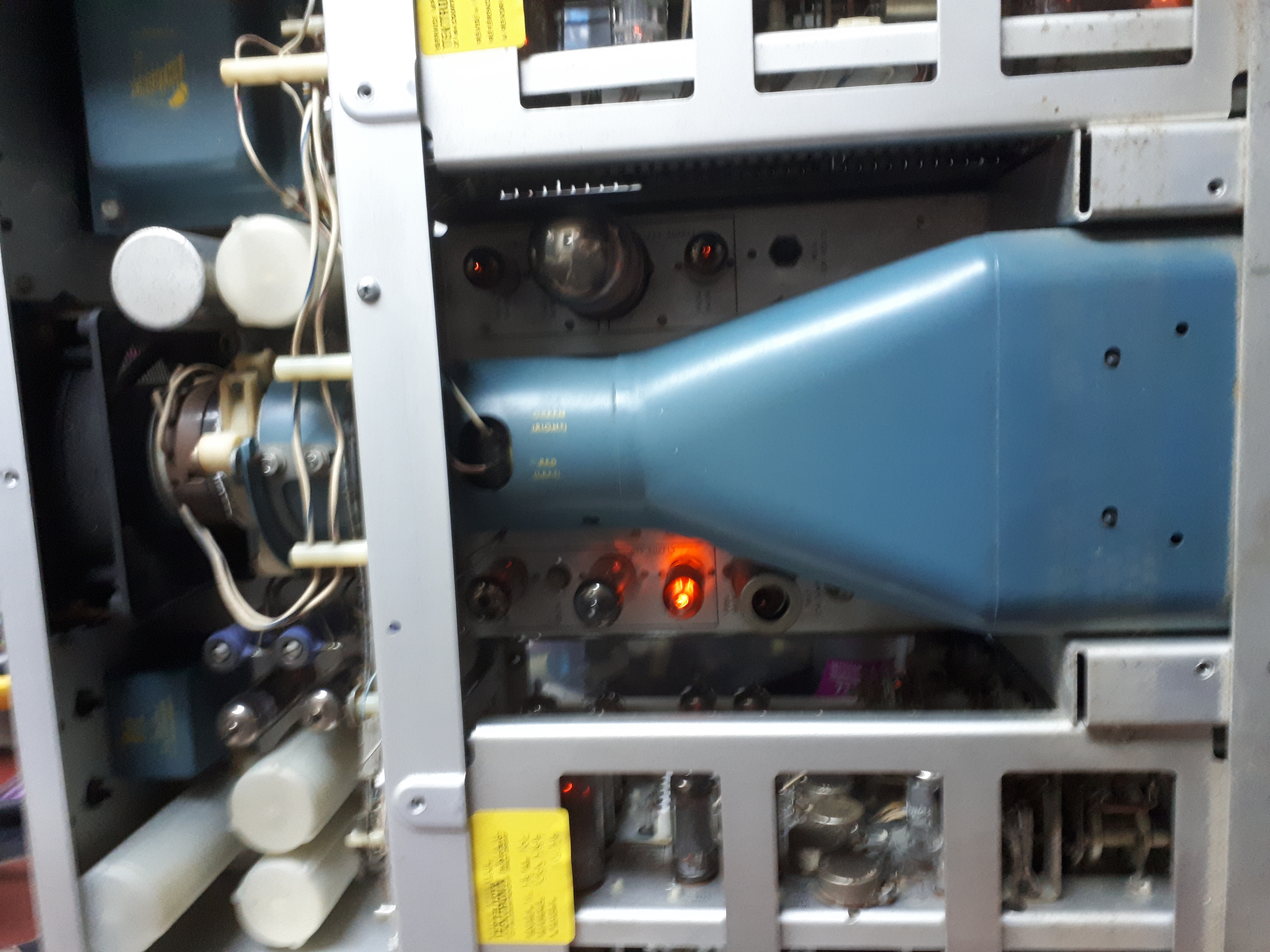

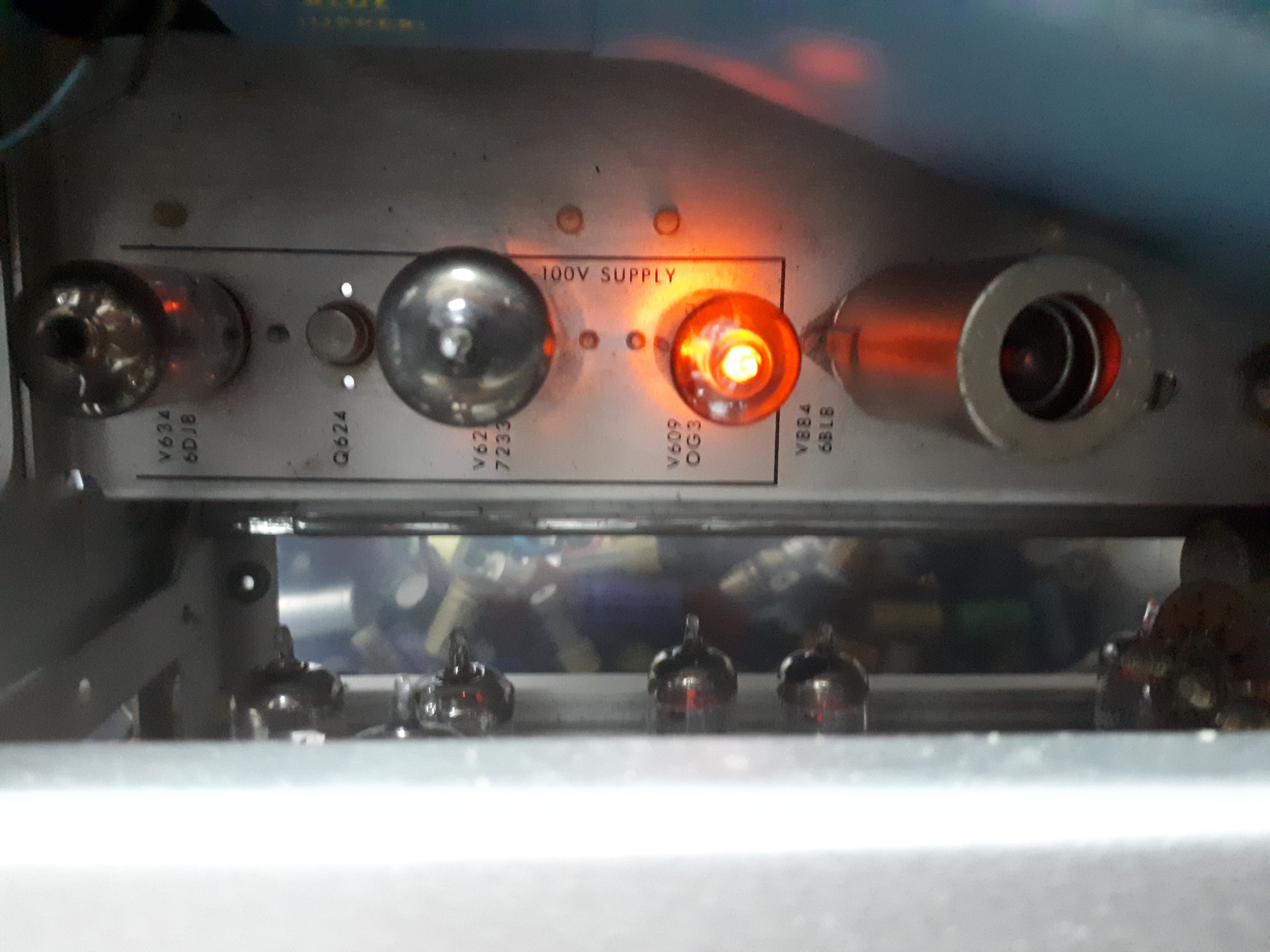

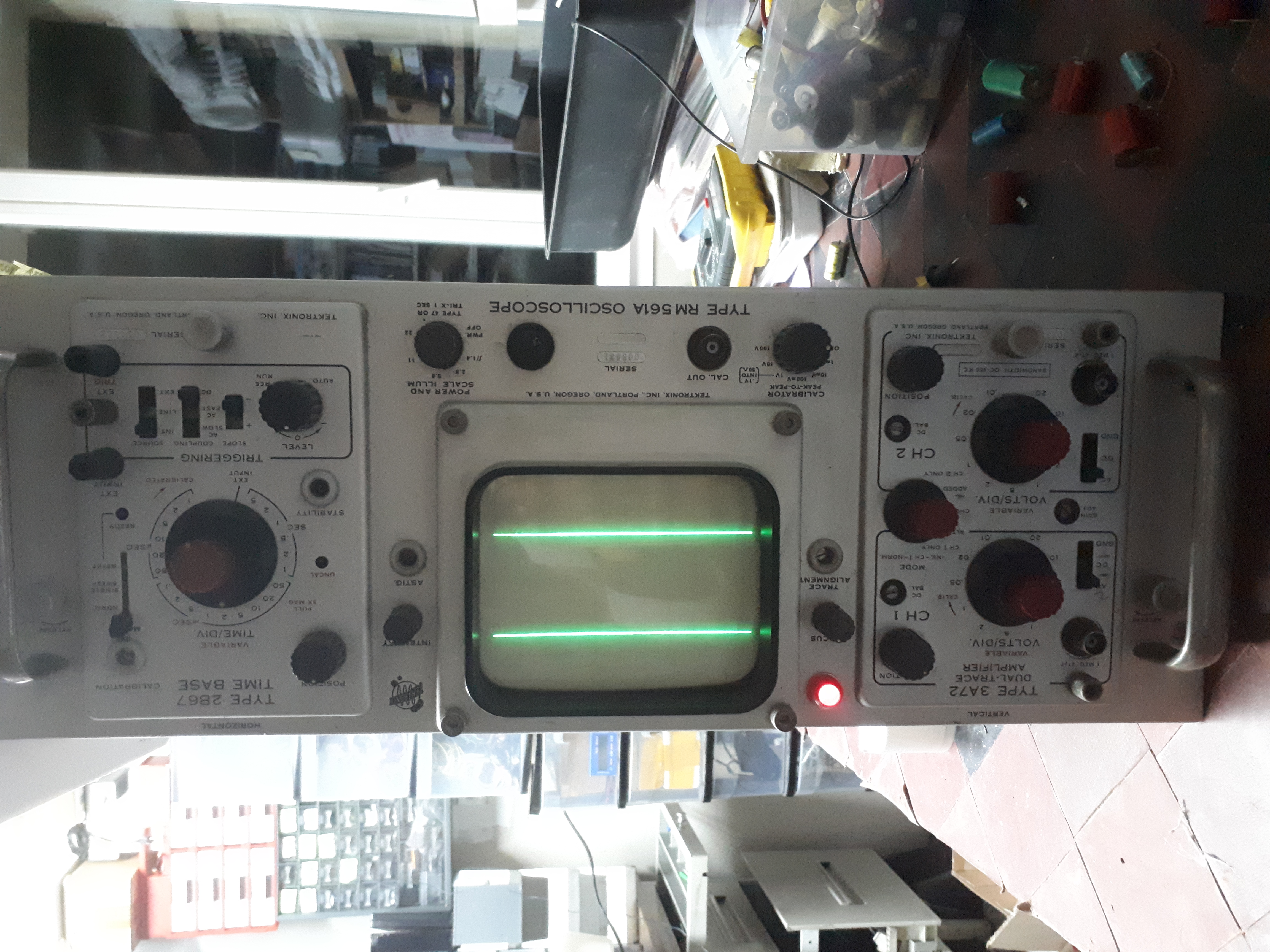

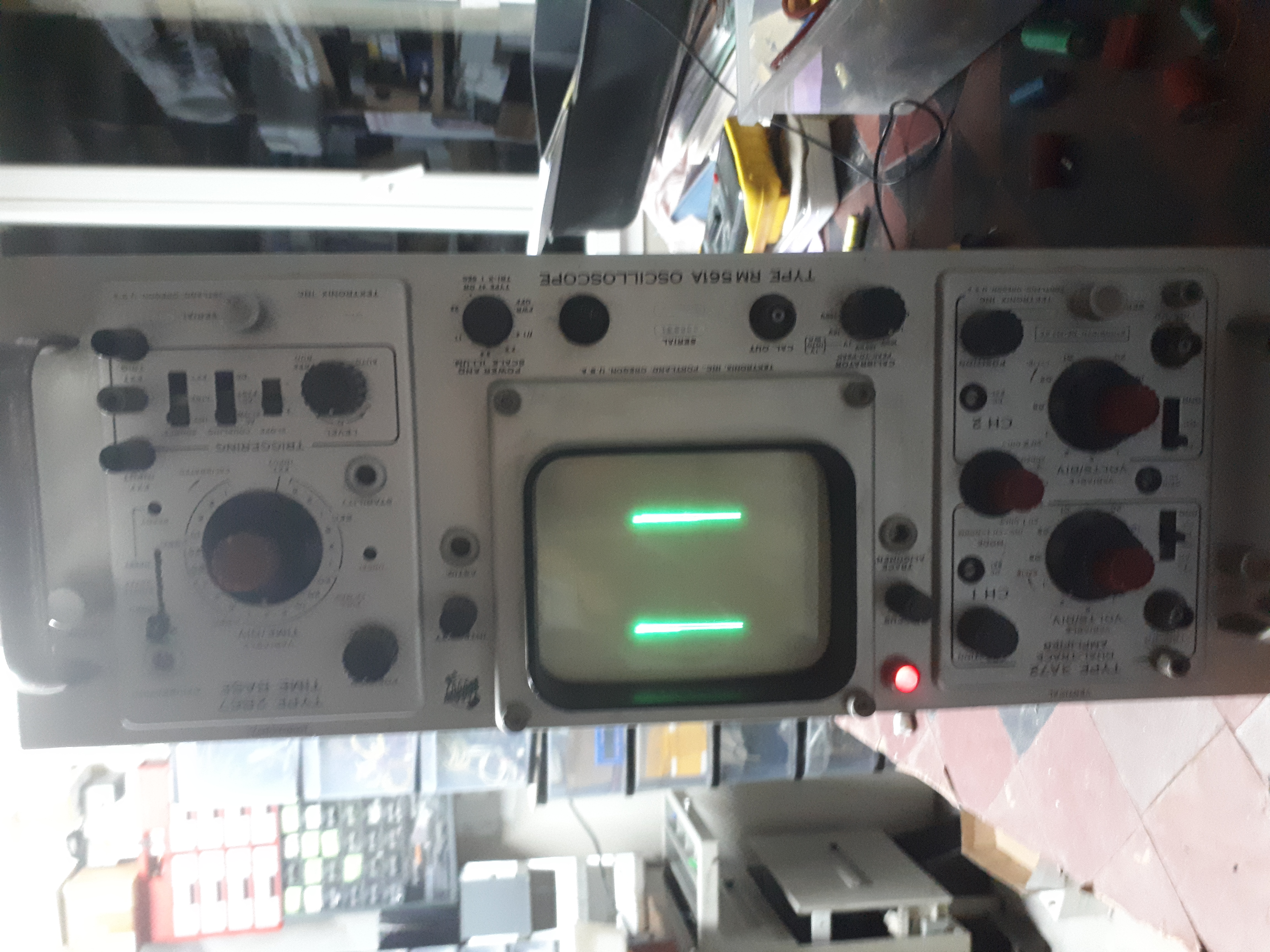

 bonjour, Restauration TEKTRONIX RM 561 A  2*10 MHz avec dual trace amplifier type 3A72 + Time base type 2B67.
 Cet oscillo des années 60/70 (tube et transistors) s'est remis à fonctionner après avoir changé un condo. Mais est-il normal que dans le module alimentation 100V, un tube s'allume aussi violemment (voir photo)?  Merci pour votre aide

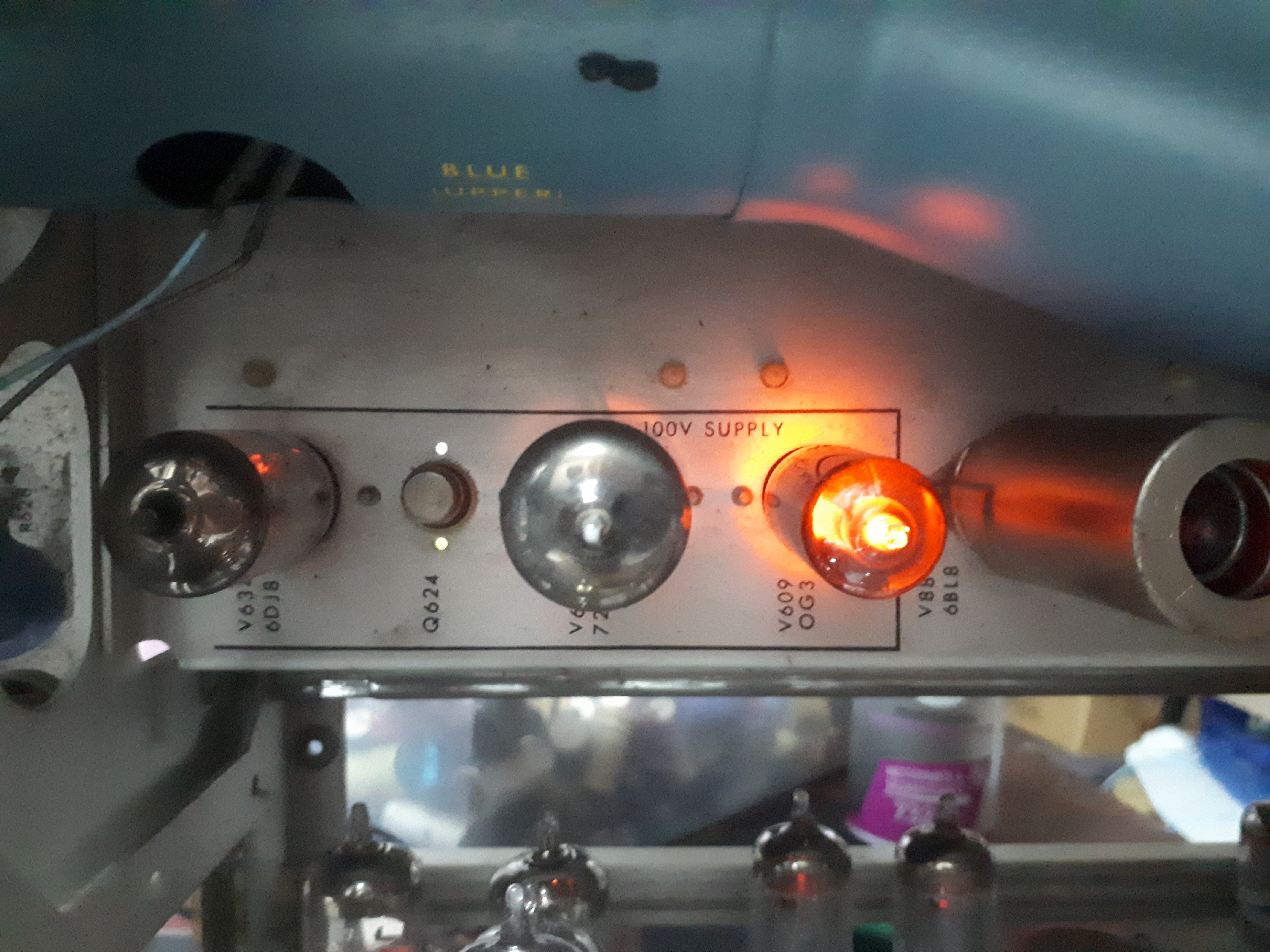

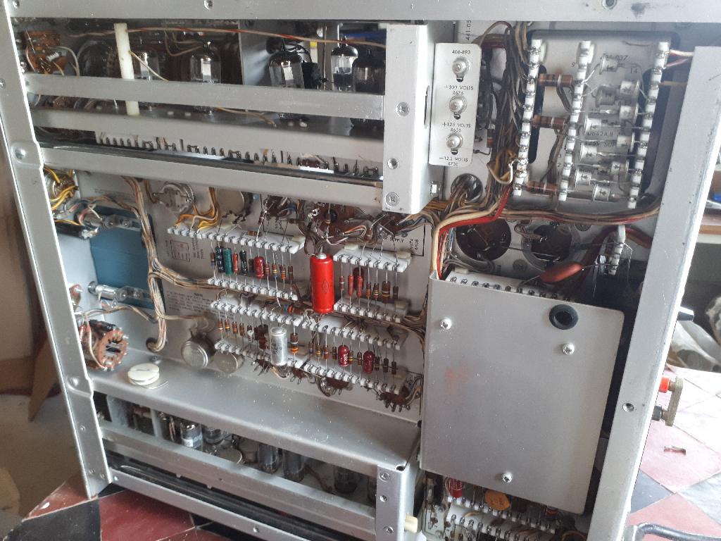

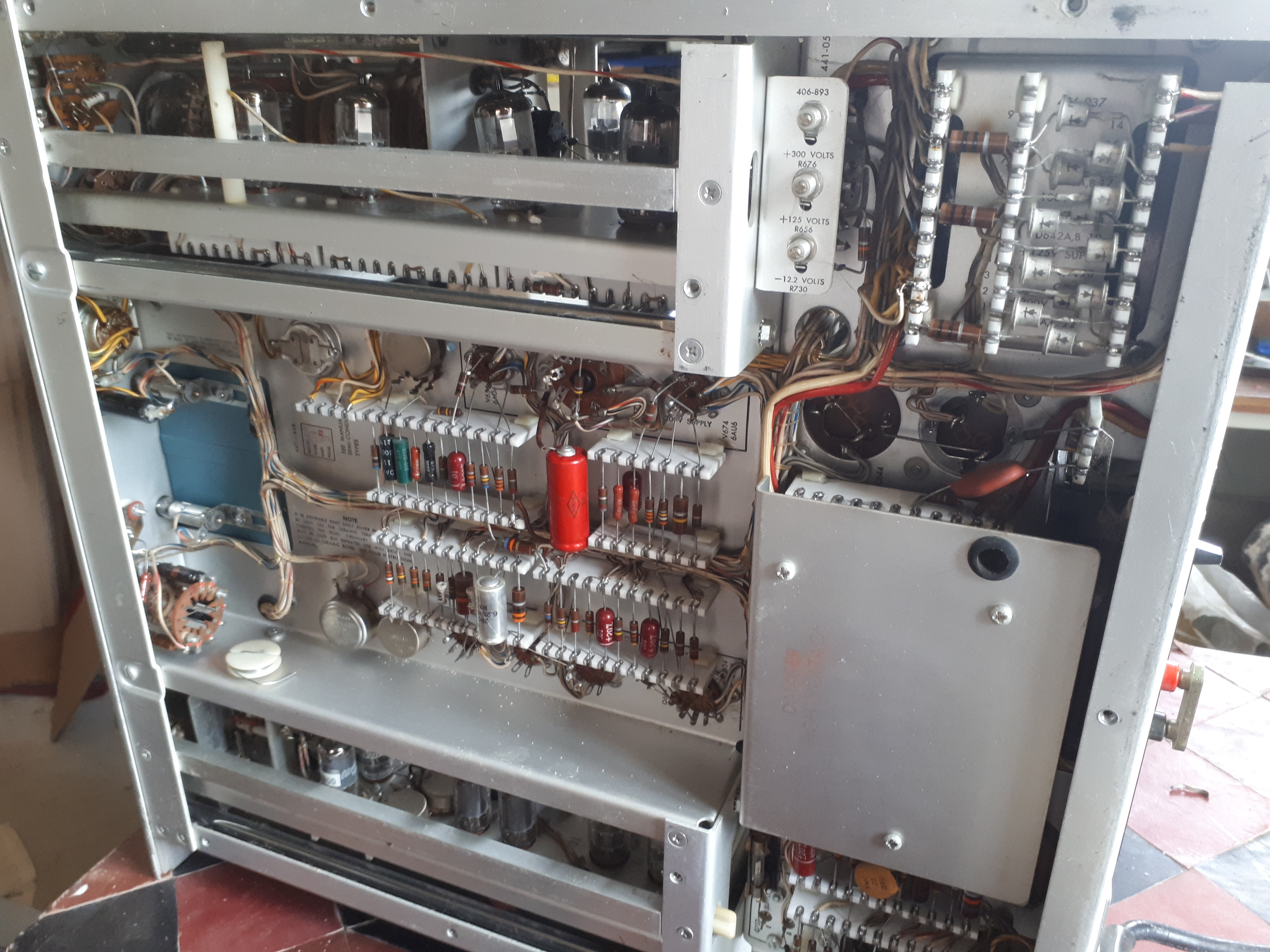

| | | Sujet : OSCILLO TEKTRONIX RM561A Nouveau | De xaaander  Le 22-04-2020 à 00:40 sta |
 Photos .. SuiteSur la dernière photo, on voit le condo de 8 MF rouge qui a remplacé celui qui était naze.
| | | Sujet : OSCILLO TEKTRONIX RM561A Nouveau | De didgitalpunk  Le 22-04-2020 à 01:49 sta |
 OA3, c'est pas une régulatrice ça? Peut être un courant de filament trop élevé?
| | | Sujet : OSCILLO TEKTRONIX RM561A Nouveau | De Tubologic  Le 22-04-2020 à 07:40 sta |
 Le tube OG3 est une stabilisatrice (ou référence) de tension contenant du néon, il est donc normal qu'elle émette une lueur orangée plus intense, contrairement aux autres tubes ''classiques'' (ou thermioniques, si vous préférez). En plus, la sensibilité spectrale des caméras et appareils photo digitaux accentue cet effet qui est en principe moins prononcé en réalité. Pas de soucis à se faire donc si tout le reste semble fonctionner correctement.
| | | Sujet : OSCILLO TEKTRONIX RM561A Nouveau | De provence  Le 22-04-2020 à 09:06 sta |
 bonjourle tube 0G3 référence de tension n'a
 pas de filament cathode froide ,uniquement
 le néon qui s’ionise d’out la lueur ,comme dit plus haut

 Vous me rassurez. C' est intéressant d' apprendre ces détails techniques. Remerciements chaleureux
