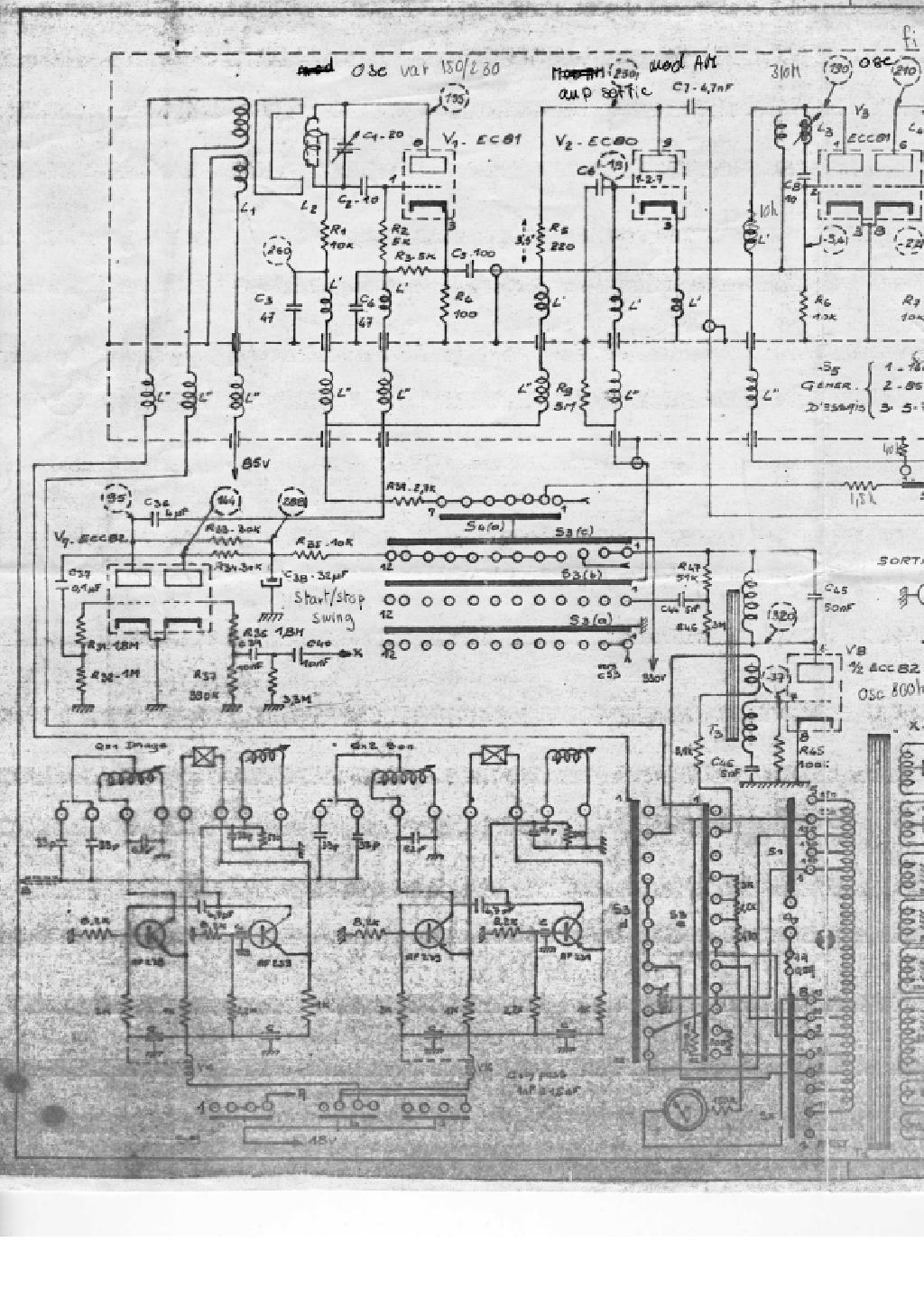

 dans un autre domaine l'ampli de sortie du wobulateur est une ec80 montée en grille commune alimentée en 200V schéma joint , elle consomme 25ma (mesure sur la résistance d'anode) !
 la résistance de fuite est de 5mohm les condos de liaison et découplage grille ont été débranchés , la seule maniére de diminuer le courant est en augmentant la résistance de cathode mais ce qui diminue le gain.
 la data sheet du tube dit 15ma max et 1,5 mohm de résistance de fuite .méme avec 1.5mohm cela le courant ne baisse pas .mesure faite à la sonde 10MO
 les tubes sont souvent plus pompés que généreux en courant comment explique t-on cela
