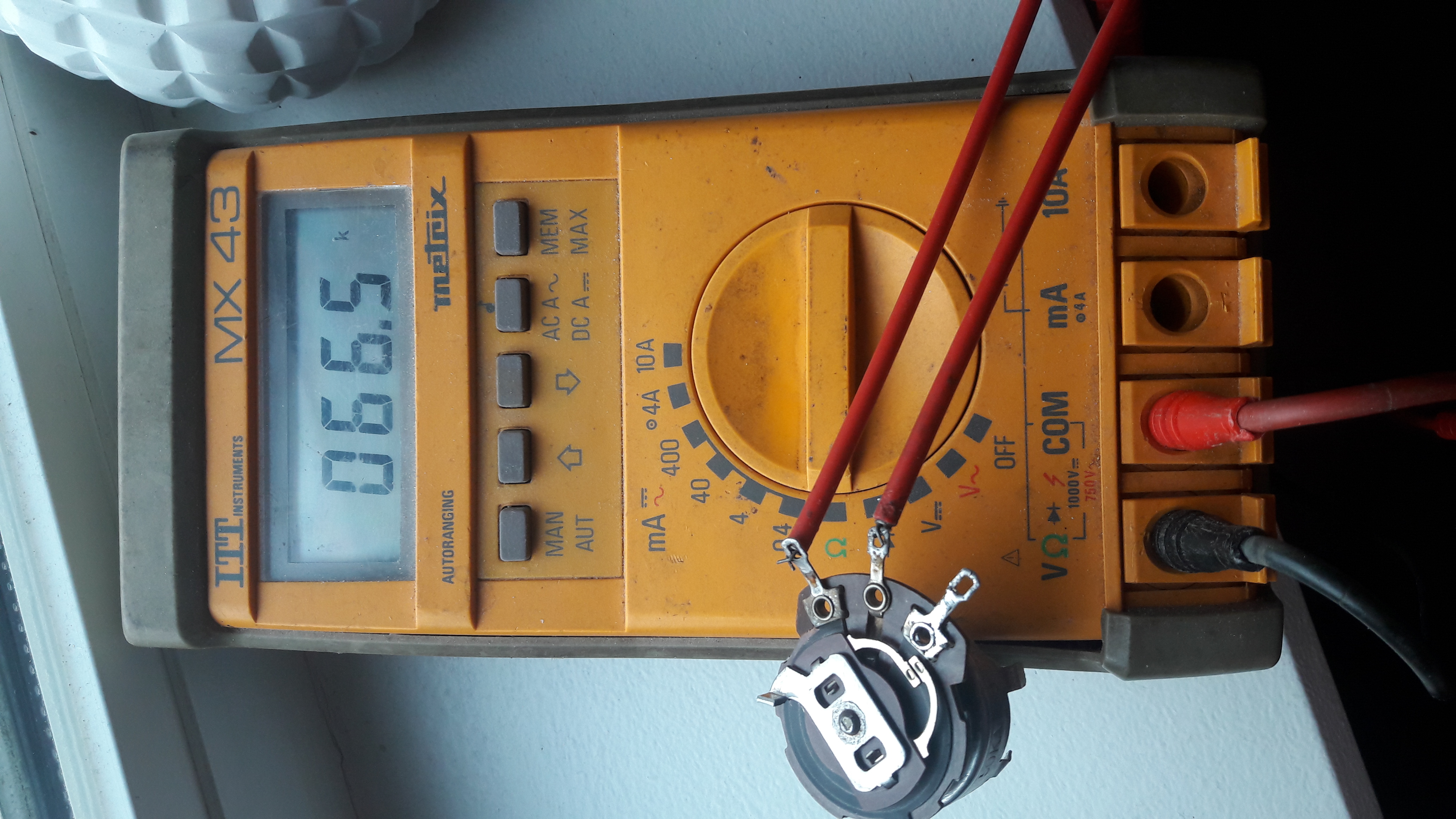

 bonjour à tous ,j'ai démonté le potentiomètre pour nettoyage le la piste avec du kf f2 ultra et passage d' un coton tige ,résultat positif je fais balayer le curseur: la résistance ohmique monte progressivement  jusqu’a arriver a 65k pour un 50ka

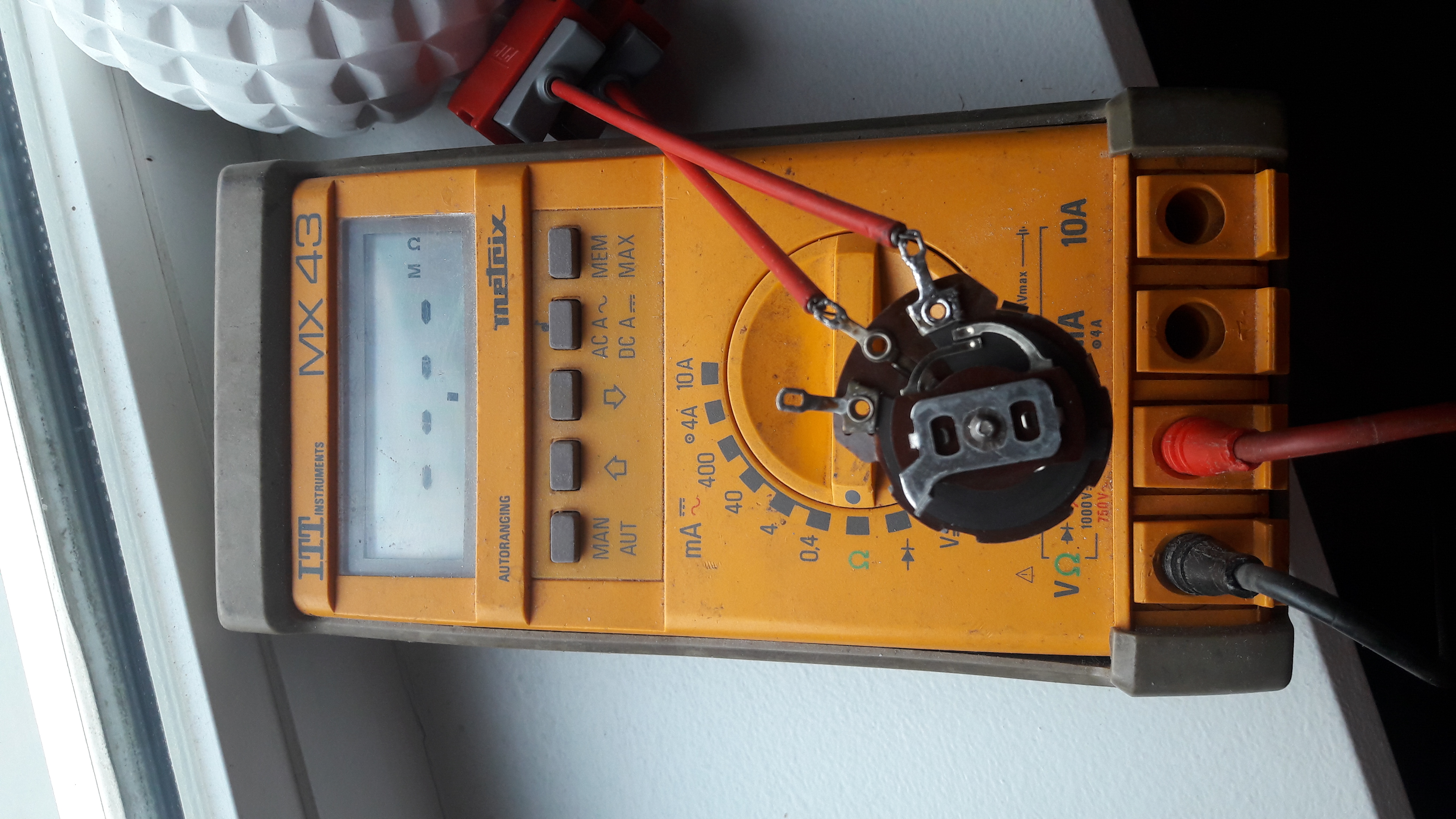

 sur l'autre parti ,je n'ai plus de valeur ou des fois une valeur très très élevé en bougeant les connections , j'en déduit qu'il y a un problème de connexion entre la piste et la lamelle ou l'on soude le fil ,la connexion ce fait par un rivetage es ce que ça vous ai déjà arrive comment avez vous fait?
 en de-rivetant ,oui mais il faut avoir le rivet qui va bien ou puis je avoir des rivets
 merci à tous
| | | Sujet : potentiometre Nouveau | De Bernard_39  Le 11-04-2020 à 09:59 sta |
 Si cela est une coupure au niveau piste graphite et la tête du rivet, une autre solution est envisageable.
 Après un bon dégraissage et nettoyage de la partie rivet et piste, un collage à la colle conductrice, et le tour est joué.
 Pour cette colle conductrice, il suffit d'une recherche sur le net, mais on peu  en faire soi-même.

| | | Sujet : potentiometre Nouveau | De provence  Le 11-04-2020 à 12:15 sta |
 bonjour autres astus ou combine  si la piste pas coupé
 déplacer les deux patins sur l'endroit
 encore intact de la piste
| | | Sujet : potentiometre Nouveau | De thebeetle007  Le 18-04-2020 à 10:47 sta |
 J'ai un copain qui m'a conseille de prendre une pince et de resertir (donner un coup de pince) le rivet déjà en place et cela a été bénéfique.Si cela n'avait pas marche j'aurai pris de la colle conductrice comme m'a propose bernard _39 merci du conseil.
 Ça m'a sauve 3 potards doubles pas le quatrième. En effet j'ai une résistance de 2m pour un potard de 1m sur un cote ,et l'autre j'ai 7m donc un dééquilibre de canaux
