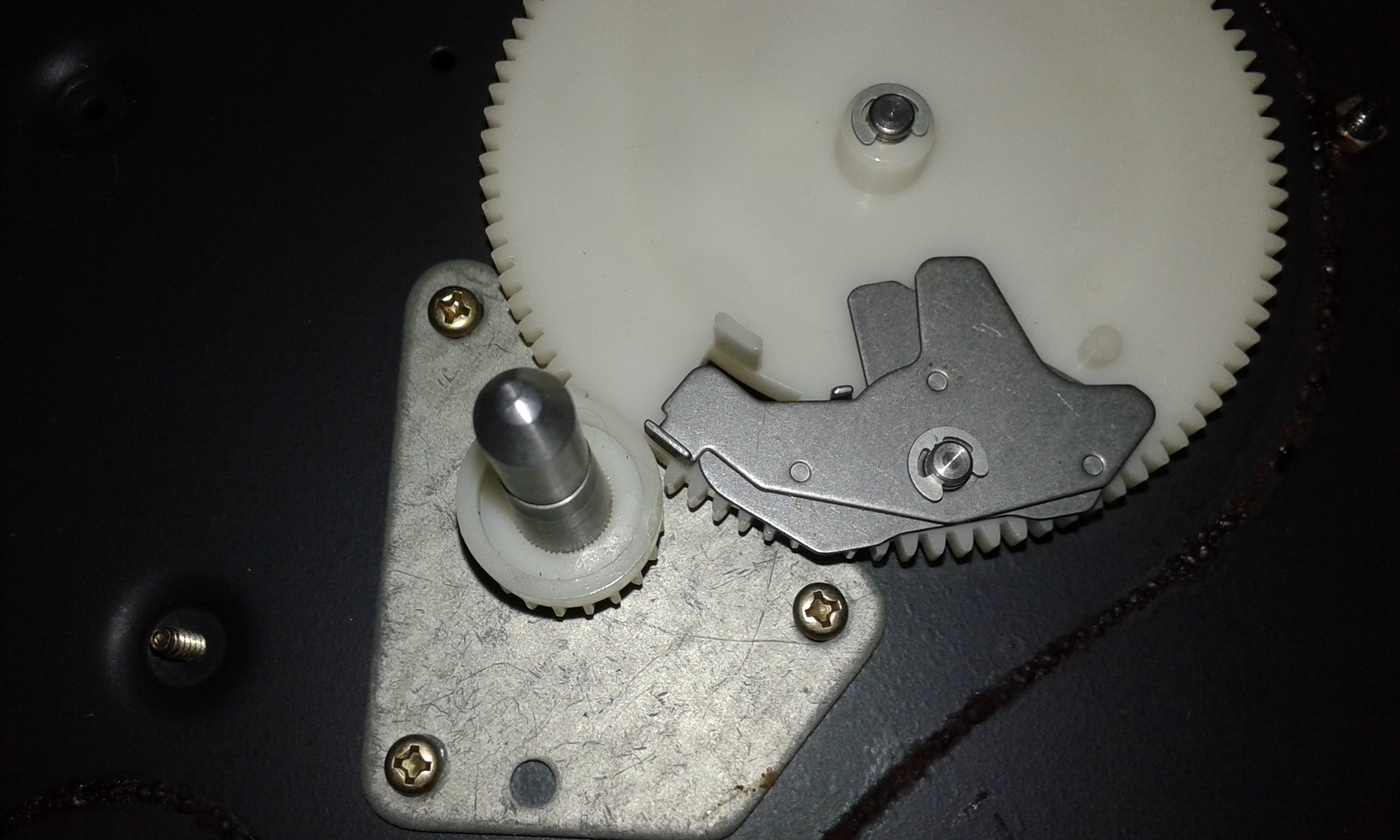

 Bonjour, A quoi servent les deux petites pieces metalliques nommees 《Actuator》sur la platine 33 et 45 tours. Merci Cordialement Jmm

 Une photo de la platine  avec ses ''actuators'' aiderait a identifier leur utilité.

 je vous joins une photo des pièces métalliques en question.
| | | Sujet : crown shc 5300 Nouveau | De Tubologic  Le 06-04-2020 à 02:04 sta |
 Le déplacement (pivotement) de cette pièce métallique est provoqué par le bras de lecture en fin de disque et va entraîner l'engagement de l'engrenage du plateau moteur avec le grand engrenage secondaire commandant le mécanisme du cycle du retour du bras en position de initiale. C'est un système très classique utilisé sur de nombreuses platines semi-automatiques. Lorsque vous remettez le plateau sur son axe il faut s'assurer de pousser cette pièce métallique ''actuator'' vers le centre et tourner à la main l'engrenage de commande de manière à positionner la section évidée (sans dents) en regard de l'axe central du plateau. ATTENTION !! ne pas forcer ni tourner à contre-sens sinon vous risquez d'endommager le mécanisme. Sur la plupart des platines il y a une étiquette d'avertissement (en anglais) mentionnant cette procédure, visible une fois que vous avez retiré le plateau.

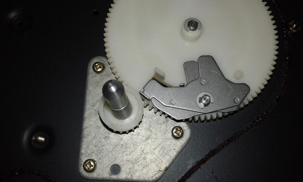

  est-ce que sur cette photo l actuztor est bien en place Merci Cordiaĺement
| | | Sujet : crown shc 5300 Nouveau | De Tubologic  Le 08-04-2020 à 22:43 sta |
 Je ne vois rien d'anormal. Faites le pivoter vers la droite (sens horlogique) avant de remettre le plateau. Mais le problème (si problème il y a ?) peut aussi se situer en dessous de la platine, au niveau de la transmission entre le bras et l'actuator.
