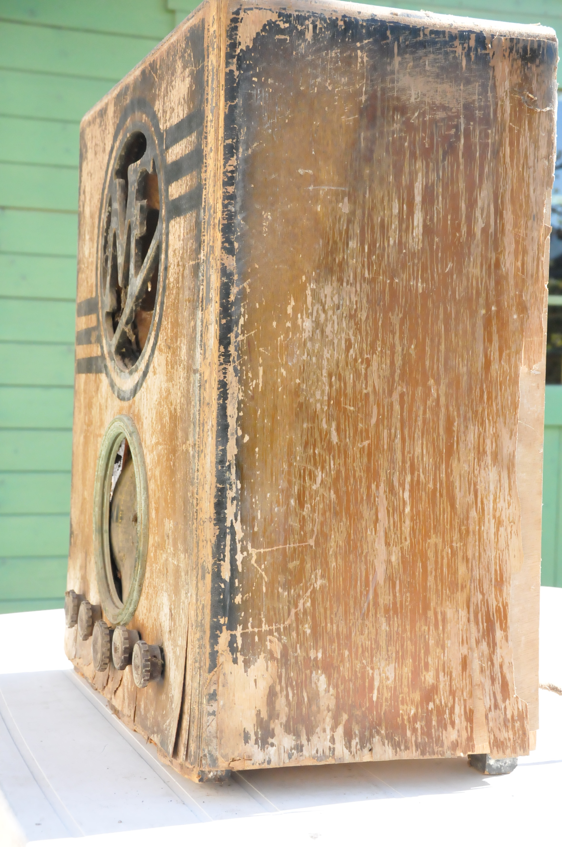

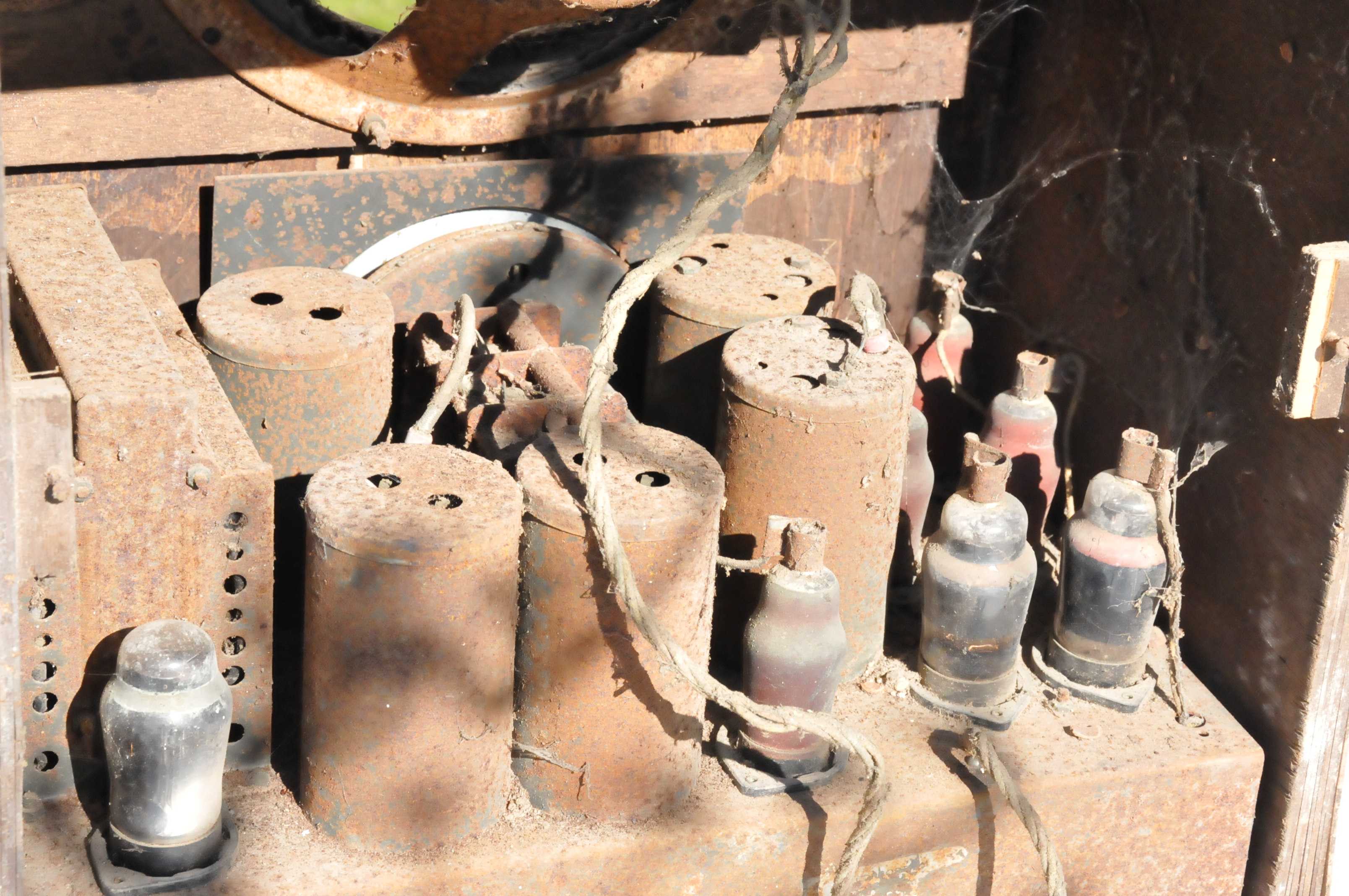

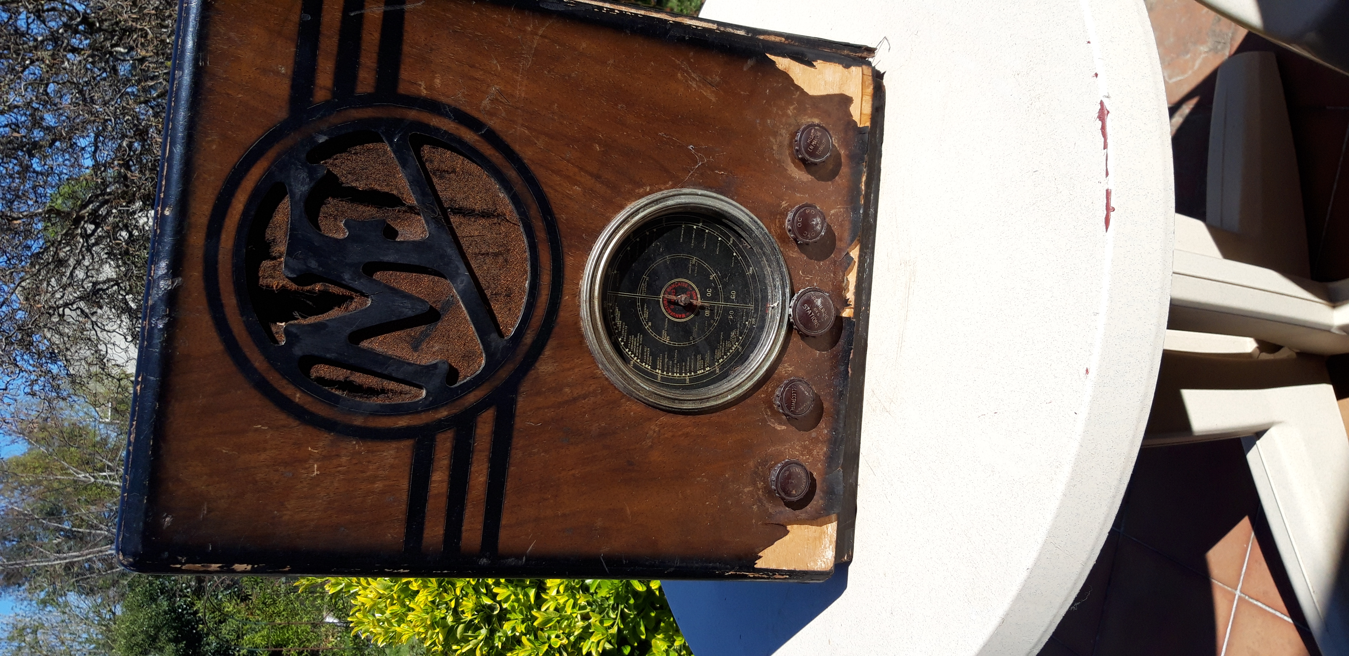

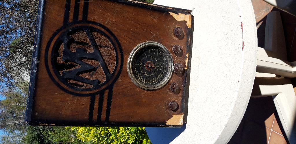

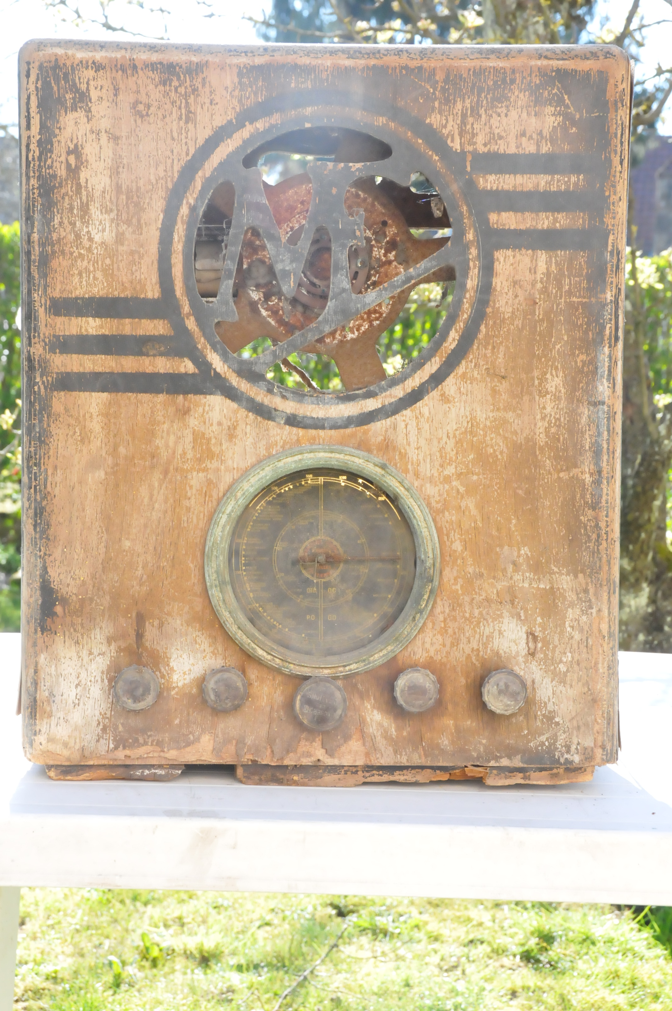

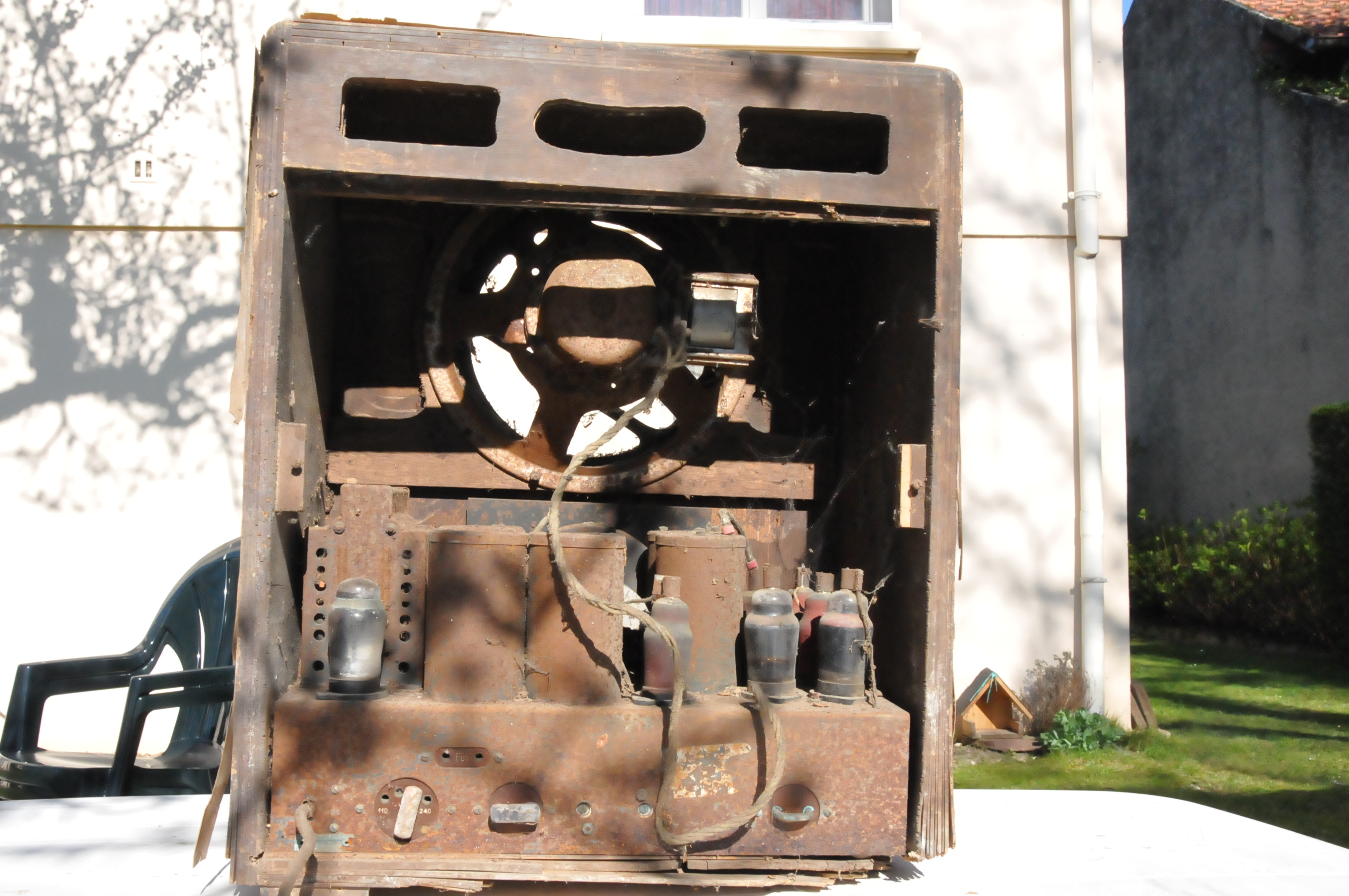

 Quelques photos du BA35bonne journée à tous.
| | | Sujet : Bobine hp 800ohms Nouveau | De theraf1972  Le 01-04-2020 à 12:47 sta |

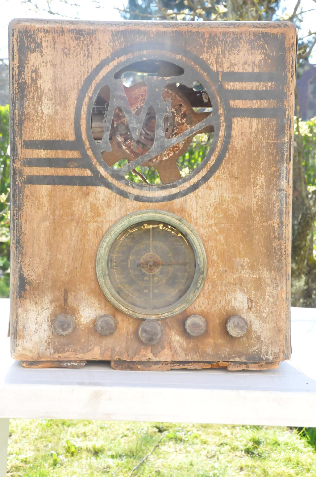

 Pas sure que ca soit un BA 35 car il y a 5 boutons ?
| | | Sujet : Bobine hp 800ohms Nouveau | De theraf1972  Le 01-04-2020 à 13:04 sta |
| | | Sujet : Bobine hp 800ohms Nouveau | De stockfish  Le 01-04-2020 à 13:17 sta |

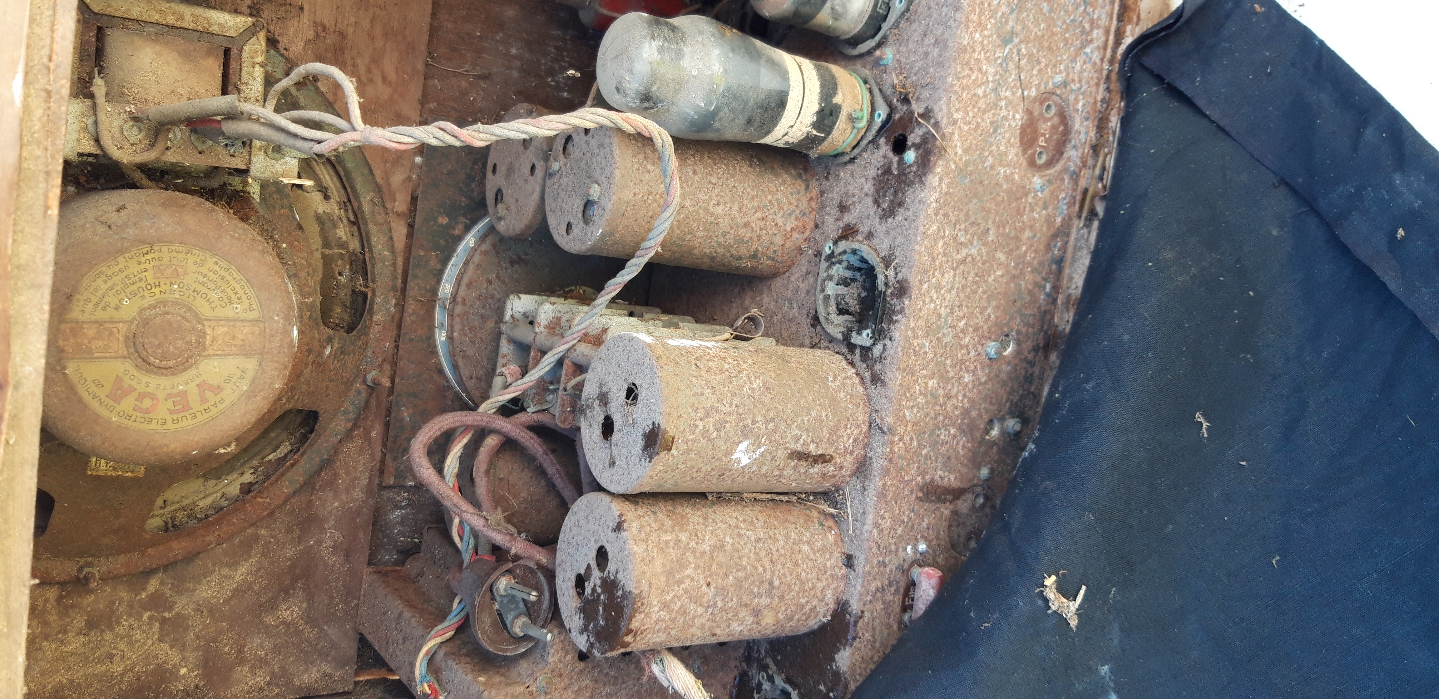

 En effet, c'est l'identification que j'avais trouvée pour le mien ->J'en ai profité pour le ressortir pour donner des infos sur le hp au besoin. Etat comparable
| | | Sujet : Bobine hp 800ohms Nouveau | De theraf1972  Le 01-04-2020 à 19:59 sta |
 Après inspection,Pour le transfo push pull, un des bobinages primaire est coupé , la bobine d'excitation est coupée et le transfo d'alimentation est ok 2x330v et 2 x 6,3v et les filaments des tubes sont ok.

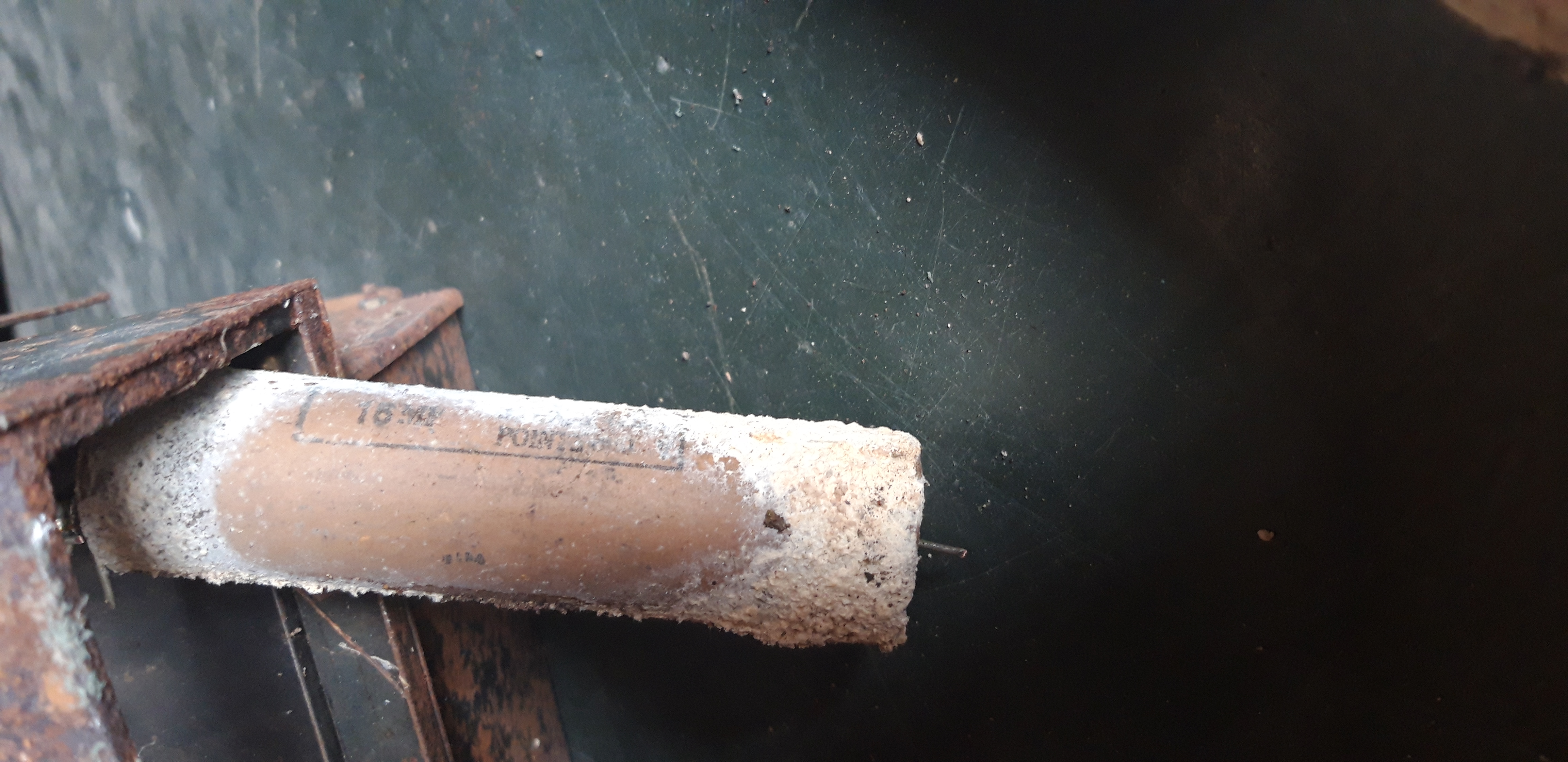

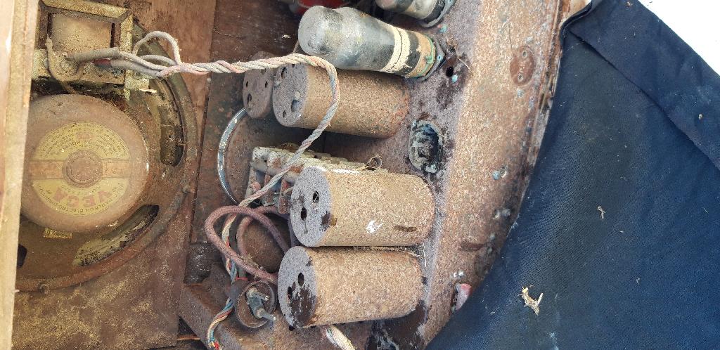

 Bonjour Theraf1972,Avez-vous accédé au dessous du châssis ? J'ai extrait le mien, il est farci d'amiante sous le TA. Est-ce le cas du votre ? Ci-joint, l'état d'un des condos de filtrage. L'autre c'est pire, il est complèrement recouvert. Pas mal de fils sous coton également recouverts d'une pellicule blanchâtre ->
| | | Sujet : Bobine hp 800ohms Nouveau | De theraf1972  Le 19-04-2020 à 21:54 sta |
 Bonjour stockfishoui les condos de filtrage sont recouvert de poudre blanchâtre.
 je ne sais pas ce que c'est.
 Je n'ai pas ôté le TA.
| | | Sujet : Bobine hp 800ohms Nouveau | De michel87  Le 19-04-2020 à 22:51 sta |
 La poudre blanche déposée est le résultat de la dégradation des constituants chimiques contenus dans la capa qui ont migré avec le temps.
 Pas de danger d'amiante.
| | | Sujet : Bobine hp 800ohms Nouveau | De stockfish  Le 19-04-2020 à 23:00 sta |
 Merci Michel pour ces nouvelles rassurantes. Si quelqu'un a des informations supplémentaires sur ce processus qu'on rencontre régulièrement dans les postes de cette époque, ça pourrait interesser du monde.
