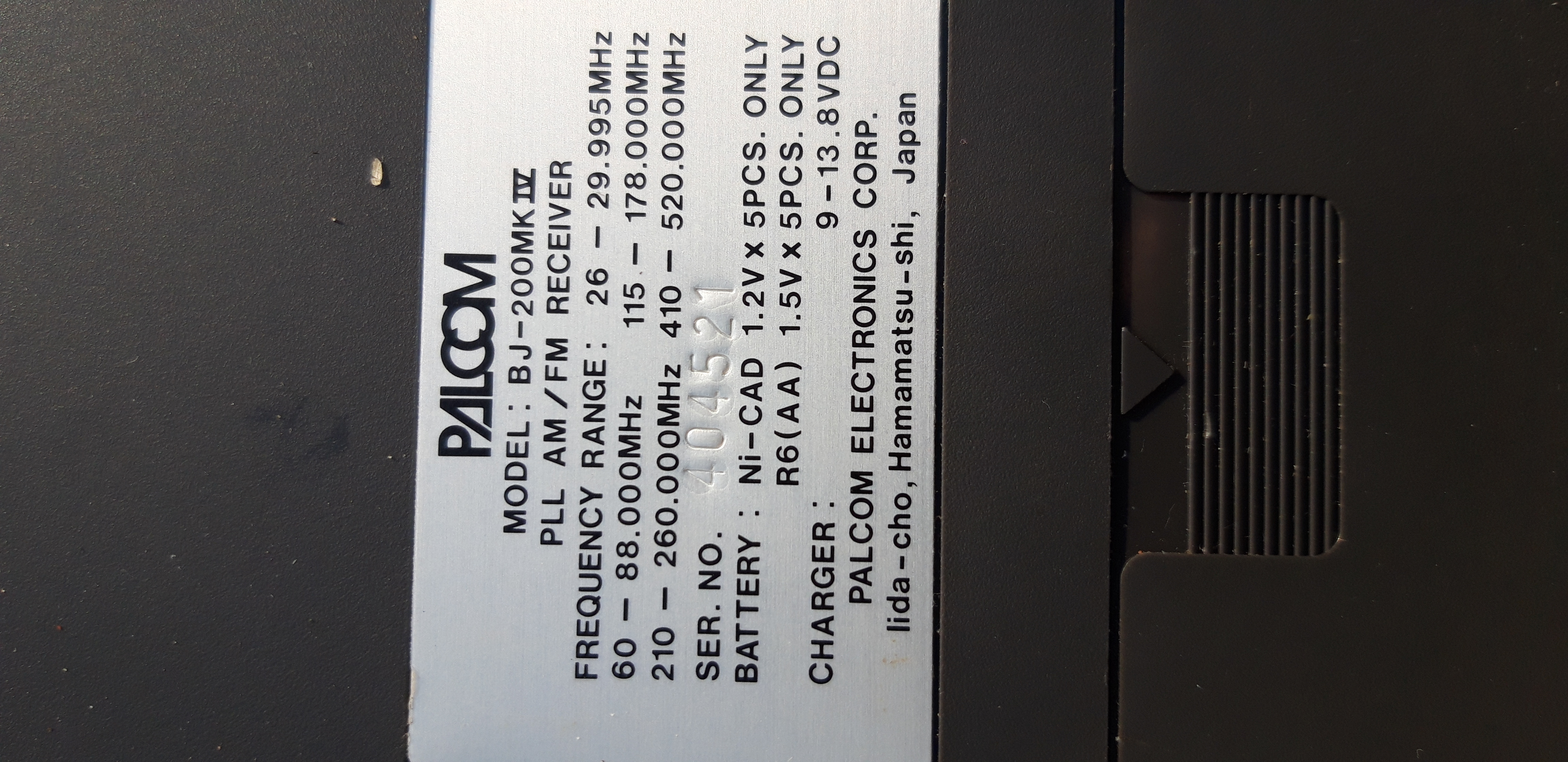

 Isolement oblige, j'ai remis une pile dans un récepteur que j'avais trouvé pour 3 euros sur une des dernières brocantes en janvier.

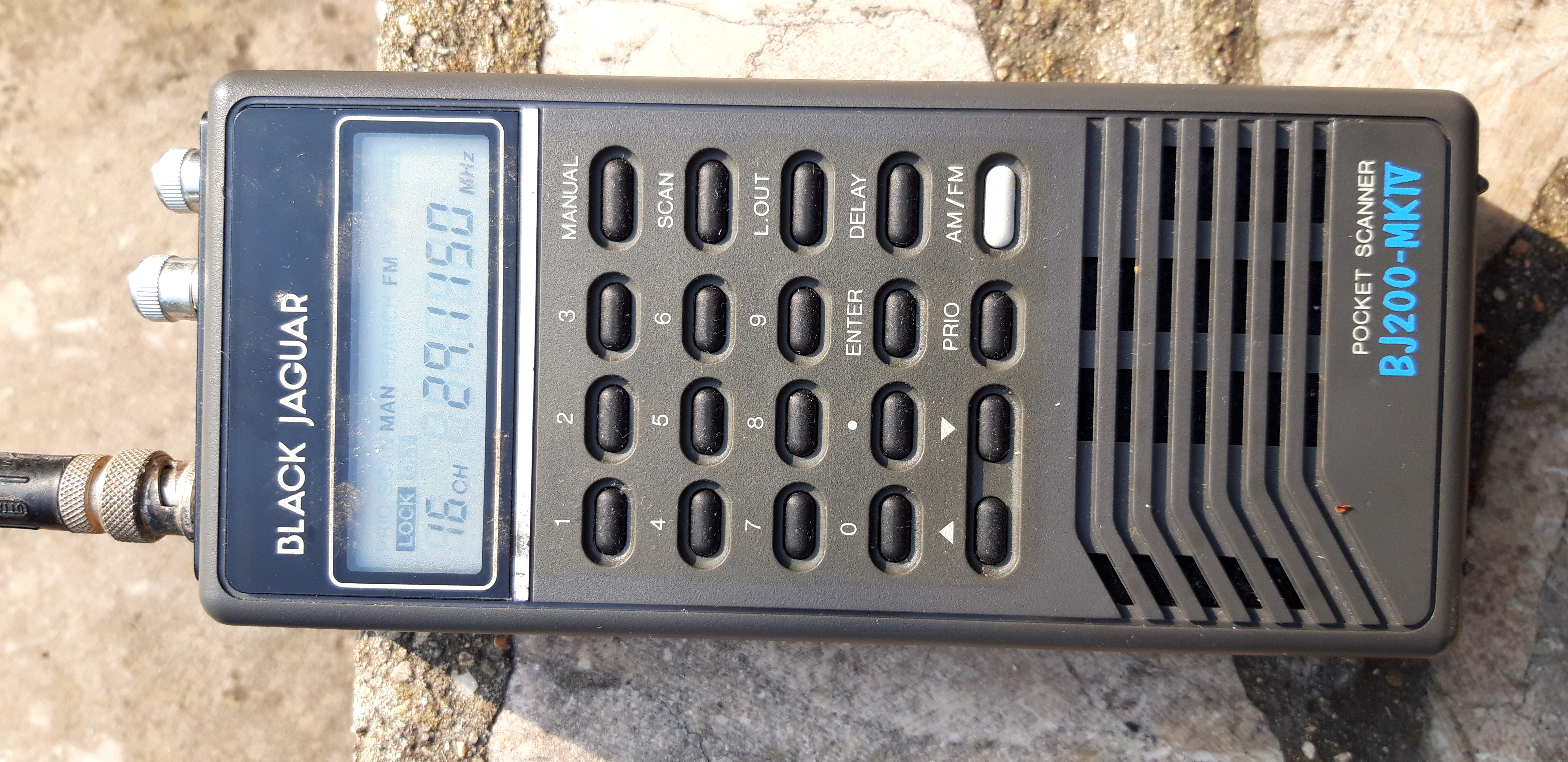

 Il semble y avoir beaucoup plus d'activité que la dernière fois sur 29,1150 MHz. C'est la seule fréquence que j'avais identifiée être régulièrement utilisée.
 C'est sympa ces interventions radio qui viennent de toute la france mais que peut-on recevoir d'autre avec ce matériel et surtout avec quel type d''antenne ?
 Ci-joint les gammes couvertes ->

 Merci f6cer.Dans ce trafic en temps réel, bien pratique pour identifier les emissions, je ne retrouve pas les gars qui discutent de leur matériel et de leur modulation sur 29,115 MHz. Ca correspond à quelque chose ou c'est mon palcom qui affiche une fréquence erronée ?
| | | Sujet : Radioamateurs Nouveau | De f6cer  Le 29-03-2020 à 10:14 sta |
 Je pense que votre récepteur affiche une fréquence erronée ou que son synthetiseur est en panne  , le trafic sur 28 se fait en bas de bande , télégraphie entre 28.0 et 28.1 et la BLU entre 28.4 et 28.6  Hier j’ai laissé un récepteur en veille sur 29115 , a part des parasites , rien entendu

 L'affichage est donc incorrect mais que devrait-il afficher ? That is the question. La réception est en tout cas très correcte.

 oui c'est bien ça. J'ai pu identifier Marc de l'Allier et Bernard de Seine-et-Marne en temos réel. Donc l'affichage est correct.

 oui, c'est bien ce que j'ai vu. Le relais s'affiche et le son passe par le net avec 10-15 secondes de retard par rapport à la réception radio. Il s'agit bien de F1TZO qui emet sur 29,12 MHz que mon récepteur capte mais en affichant 29,115. Il est peut-être à moins de 2 km à vol d'oiseau de chez moi. Peut-être certains d'entre vous le connaissent.
